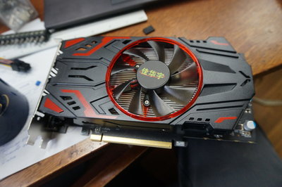

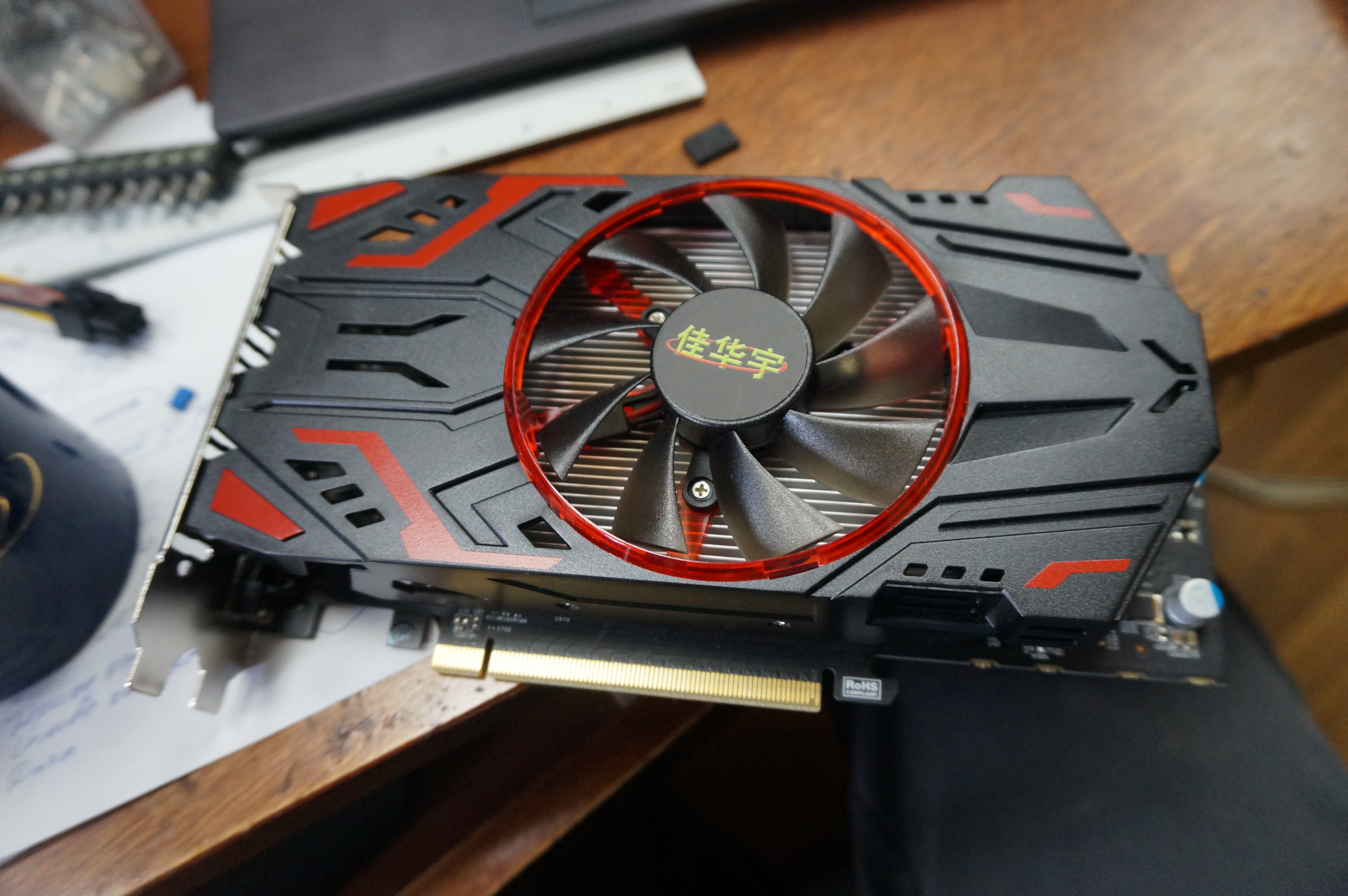

Регистрация: 28.04.2018
Досталась такая карта. Судя по чипам 650Ti 1GD5. Память hynix, 3 выхода: DVI-D, VGA, HDMI. Биос зашит кривой - 1050 2GD5.
Частоты 928 чип, 1150 память. Гонится до 1100 чип и 1300 память. Но при загрузке памяти больше 1 Гб отвал драйвера.
Даже считать не дает BIOS. GPU-z показывает 1050 с частотами 650ti. Резистор с фото сразу удалил. Выше 60-ти не греется.
Нагружал по частотам каким-то майнером 10-15 минут норм, а память забивал WoT - в бой и сразу вылет.
на ключи --protectoff и --save реагирует неадекватно. Из-под DOS не видит. Только x64 версия определяет, и все.
Пока хочу перешить биос, нашел пару ром'ов. Был у кого подобный опыт? Чип BIOS рядом с кварцем на фото правее и ниже, или не он?
Комментарий к файлу: снимок без радиатора
SpMYCyNN-Ys.jpg [ 245.58 КБ | Просмотров: 5356 ]
Прошить получилось после установки другой основной вк, а эту через райзер увидел как 650TI ( а не gtx1050). Прошивка подошла лучше всего от PointOfView 650Ti 1Gb из библиотеки techpowerup. Гонится по ядру +200 с 928 до 1123, по памяти +500 с 1350 до 1850.
Процессор dualcore 3500 MHz загружает её на 55%. В танках на средних настройках 45-60 fps. 4 часа нагрузки с разгоном (xmrig 205 sol xmr) и ни одного вылета. Температура с открытым корпусом до 53, с закрытым до 60. Прошивку подбирал по чипу, памяти, частотам и видеовыходам. Там такая одна.
