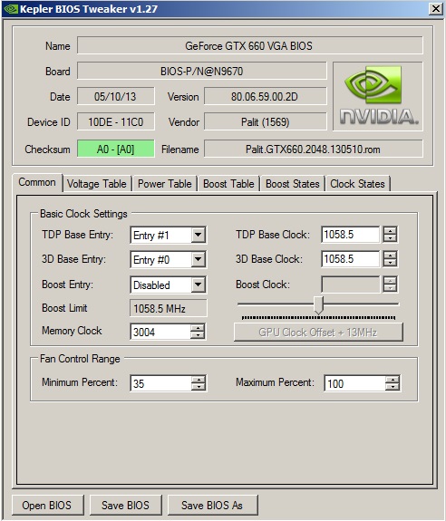

Радиатор нормально отбирает.Ставил даже 150 ватный 5-и трубочный с двумя вентилями. Не успевает охлаждаться. Мне непонятно почему на частоте 1033,напруга 1.08. Хотя по таблице клоков и напруг оно должна быть 1.00

Частоту 1058 и напряжение 1.012 затем 1.056 драйвер упал под хевеном.Хотя фурмарк без ошибок работает
1058 на 1.125 драйвер не падает в хевене,но температура 68 и растет медленно.Вентили уже не справляются.Может я не правильно и не там выставляю напругу в кеплер-эдиторе?
Собсно возникло 3 вопроса..
1. Алгоритм работы какой у GK106?
Поднимается напряжение и затем частота? Или Поднимается частота,а под неё выставляется напряжение?
2. Как правильно по вкладкам Кеплер Эдитор сделать даунвольтинг?Отключить boost(это в принципе я уже проделал,задав одинаковые частоты 1058) не испортив состояние в 2D?
3. Сможет ли вообще GK106 стабильно работать на частоте 1058 при 1.000 или на частоте 980 при 0.9 вольт? Подозреваю,что я что-то неверно выставлял в едиторе на вкладке Вольтаж. Р00-Р08 не трогал.Начиная с CLK22 и ниже,убирал по 0.024 крайний левый и крайний правый ползунки( мах1 и мах2) у каждого CLK. Или чип не способен на даунвольтинг?

А можно поинтересоваться. По кеплеру Вы занизили стоковую частоту с 980 до 901. И ограничили буст на 980 без возможности разгона софтом. Так я понимаю?
В вольтажТабл Вы снизили напряжение во второй строчке с 1150 до 1087 ,но не делали изменений в строчках с CLK(а именно с ними я и игрался).Что это за строчка и за что отвечает?

Если чесно, то как-то хаотично всё выставлено, ваще непонятно, что и зачем. BoostLimit и BoostTable, должны идти в ногу, а у вас, кто в лес, кто по дрова. Да и занизили откровенно так, что непонятно становится, на кой такая 660-ка ваще нужна. Покурите тему Все о GeForce GTX 660/650Ti там куча наработок, причем весьма неплохих.
Регистрация: 29.03.2017
Да что-то я подумал, что в андервольте лучше начать с однозначно стабильных значений, подправил. С этого можно попробовать плясать дальше.
Бустлимит ограничивает максимальное значение в таблице частоты и напряжения. например имеем буст лимит 954, что соответсвует 25 значению в таблице буста. И дальше карта не должна идти. Напряжение из таблицы соотвественно тоже выбирается 25.
Значение Max Table Clock по сути представляет из себя разгон всей таблицы буста при сохранении напряжения. Ещё проще это аналог полоски частоты в Msi AB. При андервольте очевидно сначала надо найти рабочий минимум с желаемым тепловыделением и только затем повышать это значение.
Если лимит буста не работает как следует, то можно просто порезать вот этот лимит напряжения.
Так мы в ней и находимся.. Естественно всю я её не "выкурил",но лазил по ссылкам(примеры разгона и отключения буста),внемлял советам. Но то-не совсем то.
У меня сейчас цель-отключить "авто"-буст и заставить работать карту на частоте 1058(минимальная частота для 60фпс в NFS MW 1920x1080.Лучше бы конечно 1084 для маааасенького запаса) в нагрузке и с возможность софтового разгона до 1110гц(не обязательно), и не изменять режим без нагрузки(2d). И обязательно сделать андервольтинг на 1058Гц(Лучше бы конечно 1084 для маааасенького запаса :-) ) под температуру ну 55-60гр при 100% оборотах или 60-65 на 60-70%-оборотах.По примерным расчётам в обзорах и тестах это район 1в-1.050в для GK106
На данный момент"из каропки,asic 78.6%" автобуст до 1200+,потом сброс до 1110 и разогрев до 84 за 15 минут хевена. Дольше не ждал-переживаю за карту и вентиляторы. До 72 карта грелась около 10 минут,потом цепная реакция(так как вентили и так на 100% от 70градусов и не справлялись) и за 5мин разогрев до 84 при напруге 1187.Всё в открытом корпусе.
Теоретически,я понимаю как это делать.Но вот как это сделать в кеплере-стушевался на вкладках напруги & бусттаблах, чё там и куда..
На данный момент,что ночью наваял,отключен буст и его лимит.Наверное... Скрин-
Kepler.jpg [ 93.3 КБ | Просмотров: 3625 ]
.В нагрузке Частота 1058,напруга 1.125 и темпа 70 и растёт...

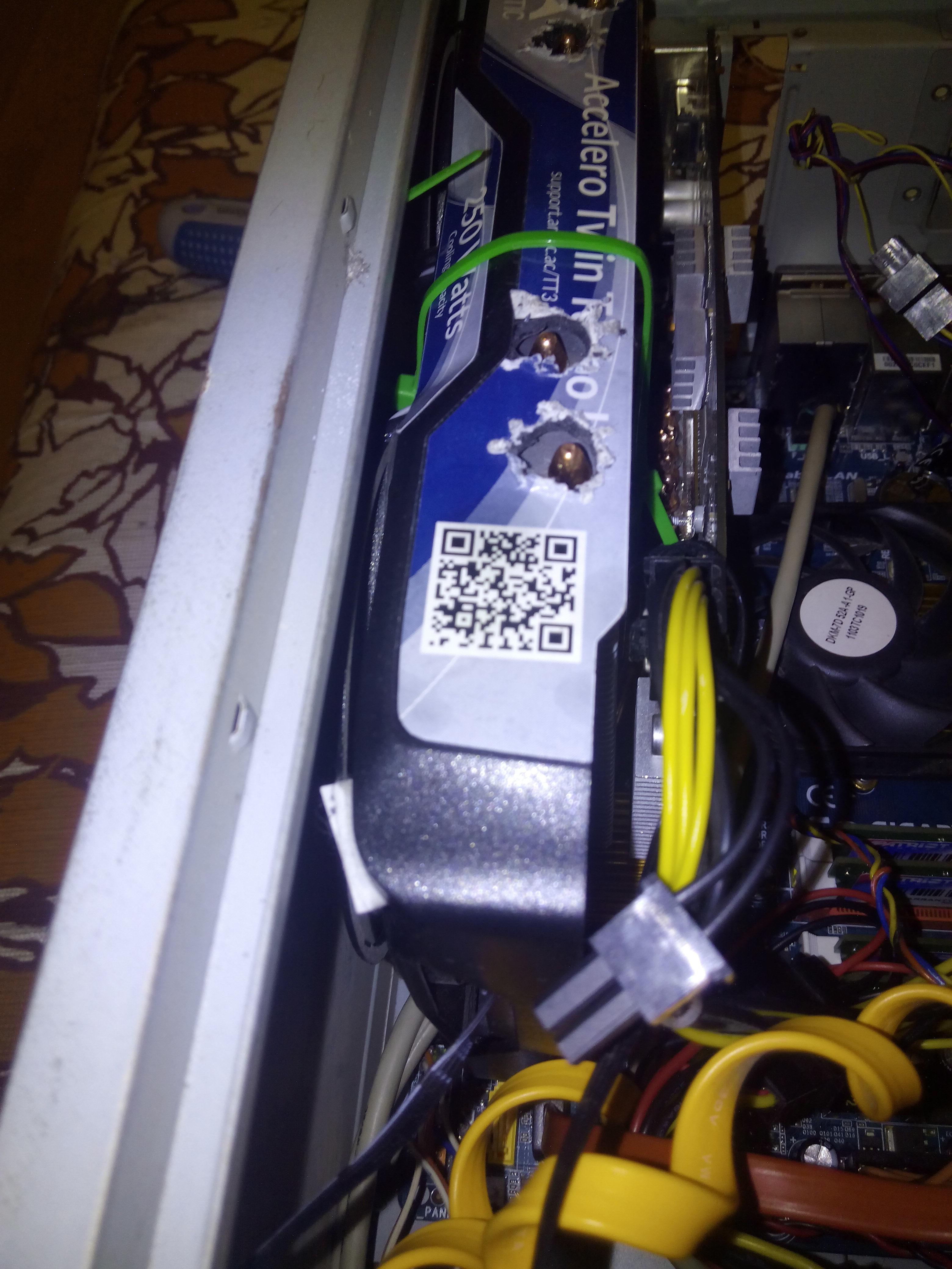

Но вот есть же... 2 120-ых на вдув спереди-снизу и выдув сзади-сверху.Но 1 нюанс.Мать микро.Вк у нижней стенки почти вплотную из-за почти трёхслотовости
Asus-b85mg,i7-4770(3.9),MSI GTX1060 3GT OC,KVR16N11/8 х2(16gb),Sys: Adata-256gb(6.0gbps)х2 Win7x64 Ult & Win10x64,Data:WD10EZEX(6.0gbps)x2,БП-750w
Сделайте фотку. Почти очень растяжимое понятие.
Регистрация: 22.03.2018
Откуда: Moscow
Хорошо.Как раз башню буду менять,заодно и сфоткаю ВК.

Вот где у меня карта.
IMG_20190214_200944.jpg [ 1.29 МБ | Просмотров: 5171 ]
Пока не перепрошивал.
