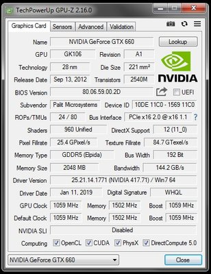

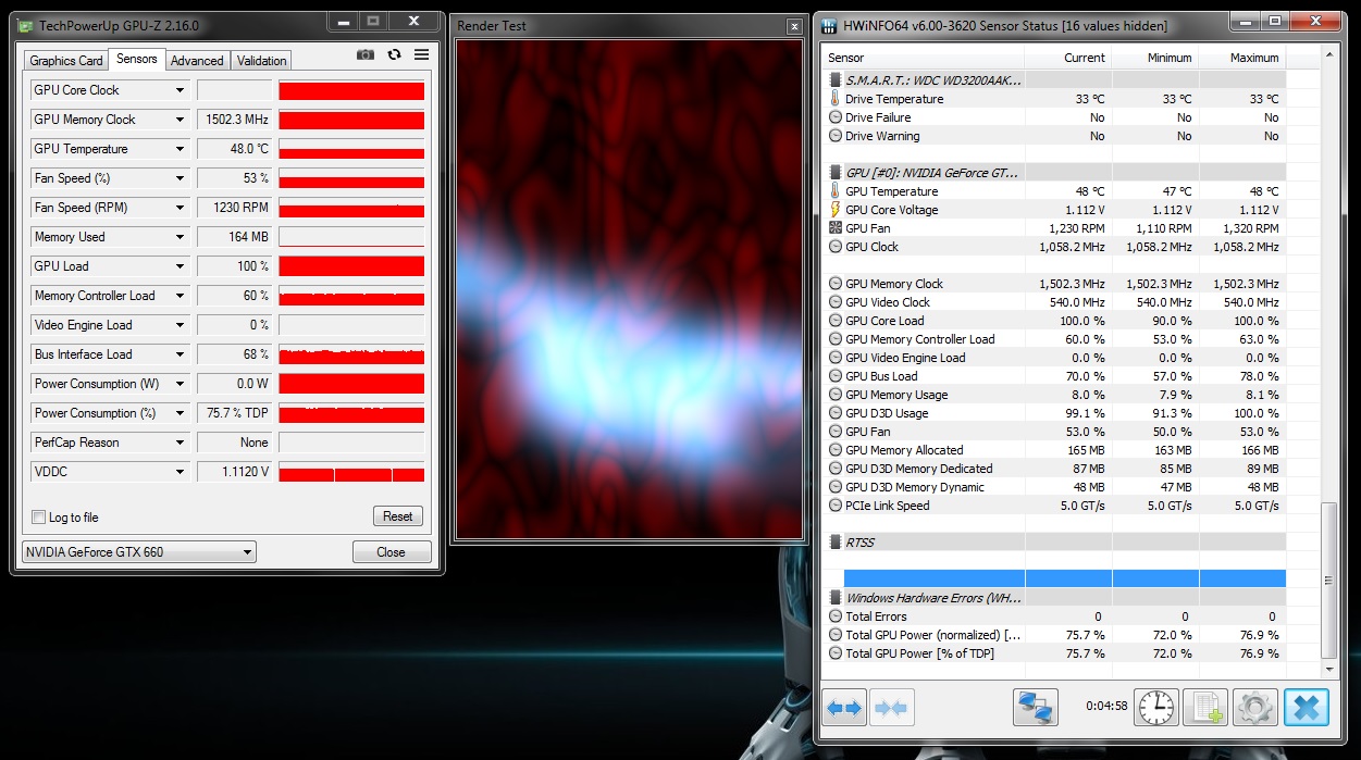

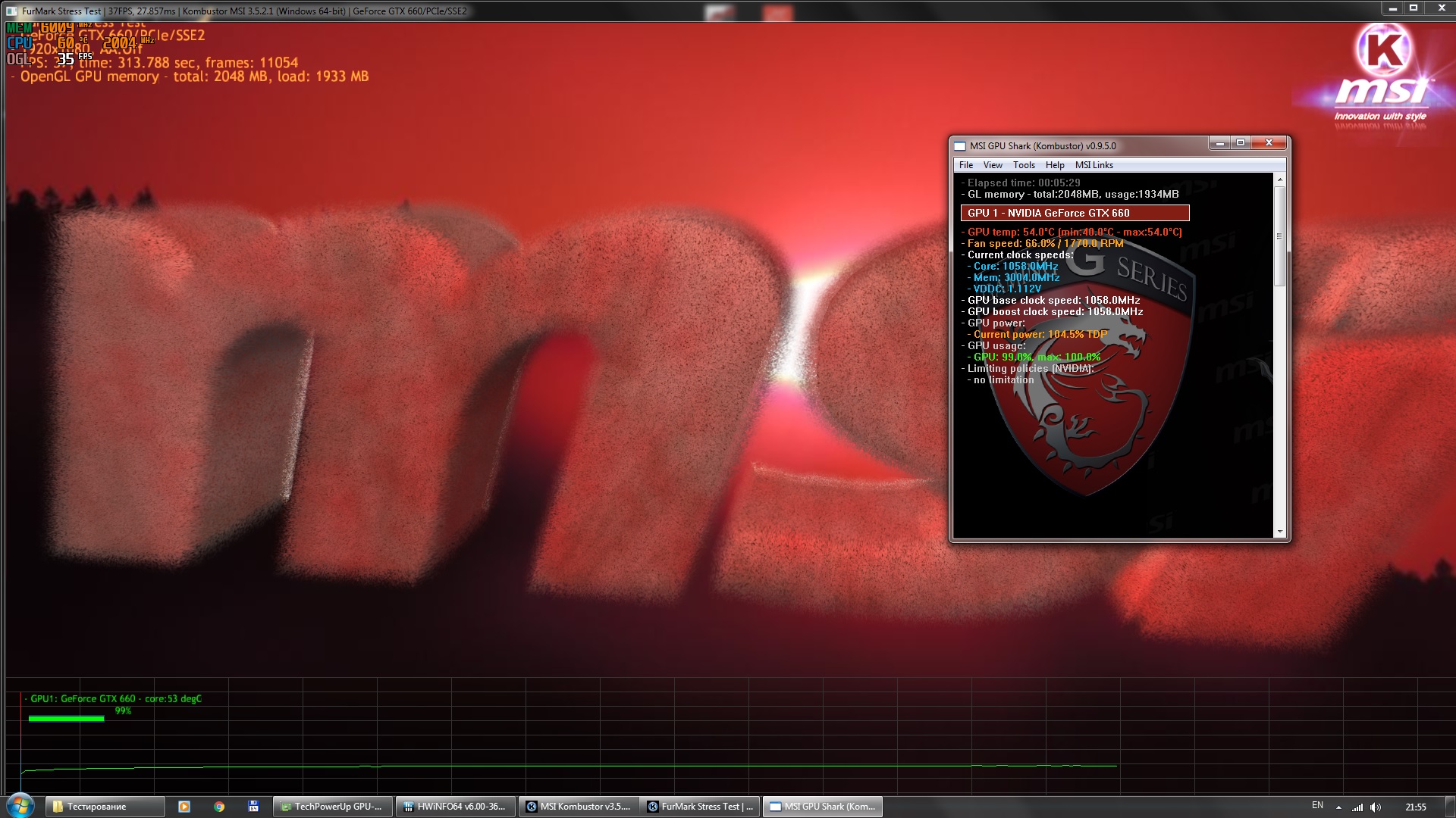

Вот.Оттестировал
GPU-Z.jpg [ 105.05 КБ | Просмотров: 5366 ]
GPU-Z-render.jpg [ 267.7 КБ | Просмотров: 5366 ]
furmark.jpg [ 496.07 КБ | Просмотров: 5366 ]
Работает ё маё :D
Прошивка правда правлена.Убран буст,чуток разогнан ГПУ и снижена напруга до 1.112
