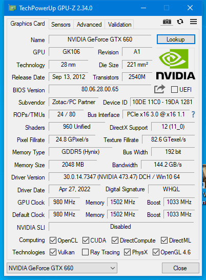

Регистрация: 24.11.2017
micis писал(а):
Отвечу самому себе: идёте на форум за Kepler UEFI updater и обновляете биос на видеокарте!
Здравствуйте, подскажите, а на Zotac подойдет? Никак не могу себе сделать UEFI-bios.

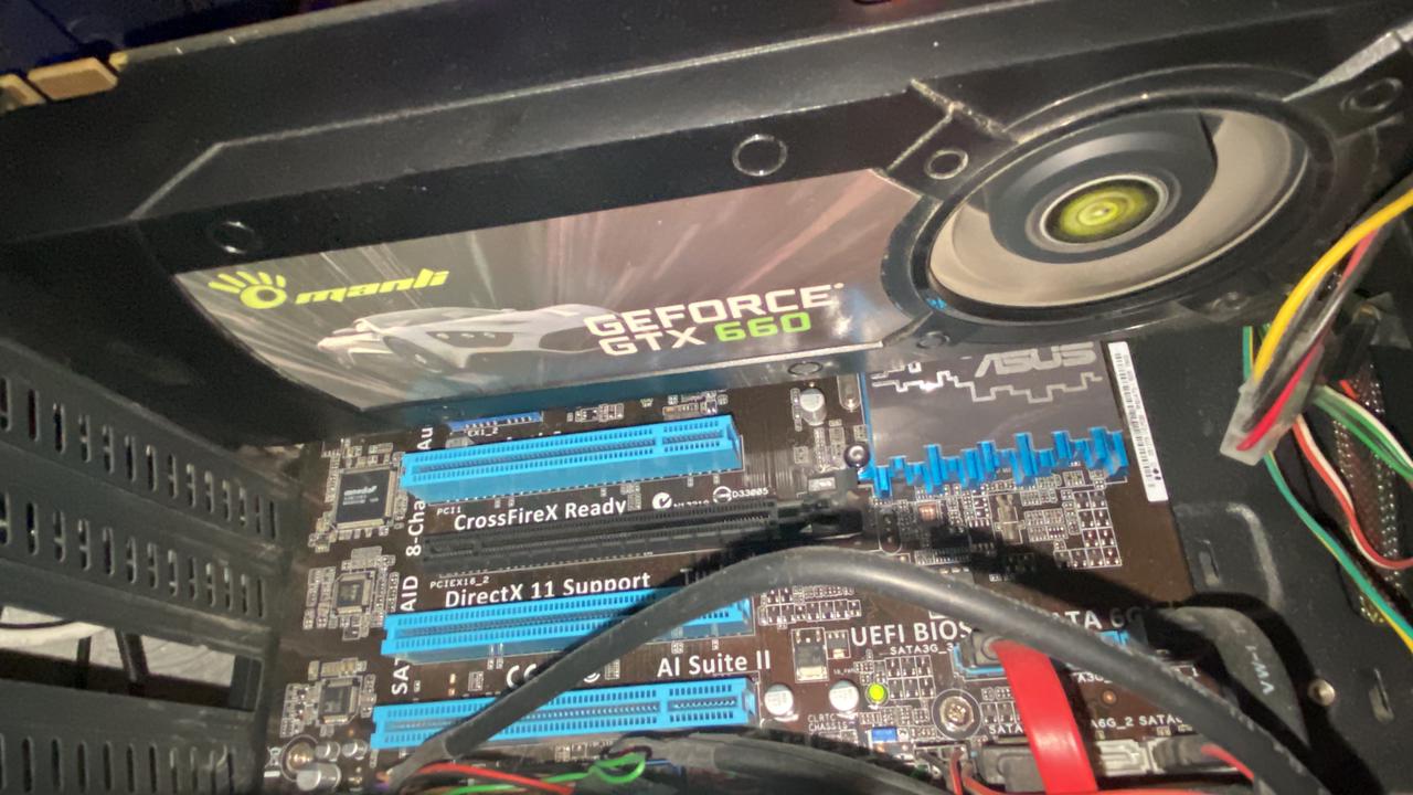

Маловероятно, конечно, но вдруг кто знает толщины термопрокладок в GTX 660 от Manli?

Регистрация: 12.12.2015
Откуда: Хабаровск
Фото: 9
Оказалось нет там никаких термопрокладок вообще)
