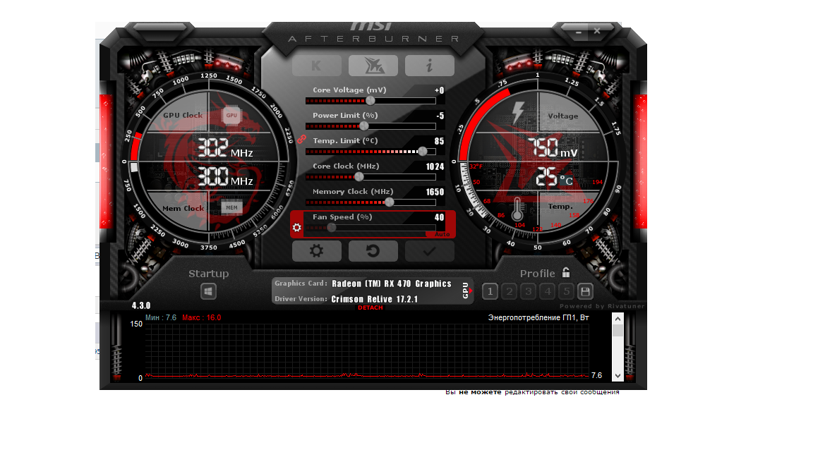

Приобрел MSI rx470 Armor, при нагрузке перезагружает компьютер постоянно. Два дня уже мучаюсь с этой проблемой, думал брак у меня и попытался уже ее поменять, но меня отправили лесом, сказав что на карте есть следы использования. Теперь понимаю, что это брак и надо сдавать карту по гарантии. Однако как они будут проверять карту, если она перезагружает компьютер сразу только в определенных играх и на ультра настройках?. Например в Dead island я играю без каких либо проблем в течении 30 - 40 минут, а в DOOM последний или в Witcher 3 перезагружается сразу. Может быть частоту уменьшит "Core clock и Memory clock", если да то на сколько выставить значение приблизительно?

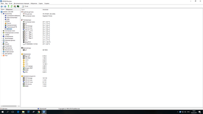

Fram1k по существу: какая система, какие дрова, какие температуры (хотя там скорее погоду кажет, а не действительные температуры, что бы не шокировать пользователя, которые бегом побегут эту карту сдавать обратно!)
Снизте напряжение и частоту, скорее вс его у вас блок питания не справляется с вашей видеокартой. А выедьмак и дуум, а так же батла 1 любят грузить ВК на полную.
Система Windows 10.1, драйвера Crimson ReLive Edition 17.2.1 Optional, температура скрин
