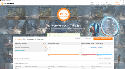

GGramm писал(а):
И что делать с моим андервольтом 1911mhz/0.881V
Два варианта:
- скинуть чуть частоту при том же напряжении
- поднять на один шаг напряжение (сдвинуть точку вправо)
Конечно, можно оставить, как есть. Просто может в игре вылететь и пропал прогресс...

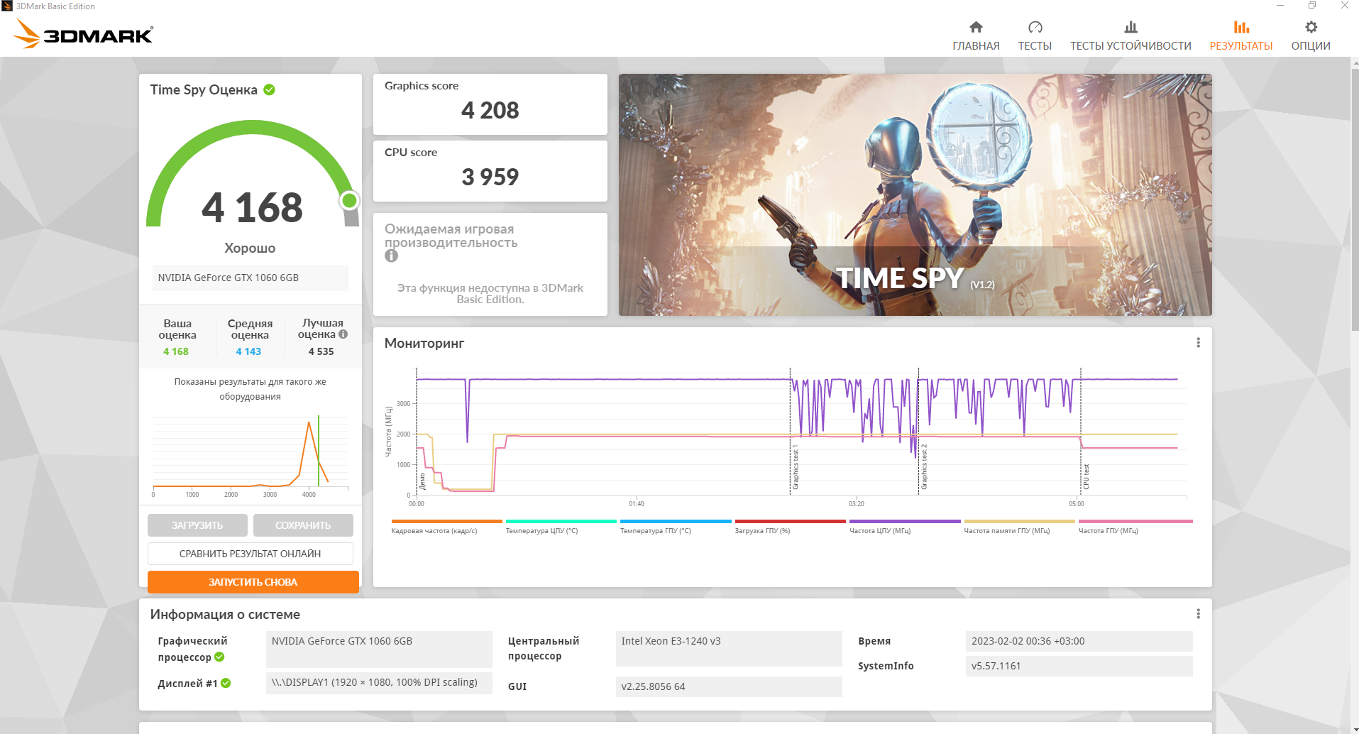

GGramm писал(а):
Вот сбросил и Donut 5200 + 200mhz по памяти - Artifact 0/0
Ну, значит память нормальная.
Частота будет снижаться, это "нормально". Обмануть полностью курву нельзя. Поэтому всегда идет сброс частоты. Хоть на 1-2 шага, но будет.

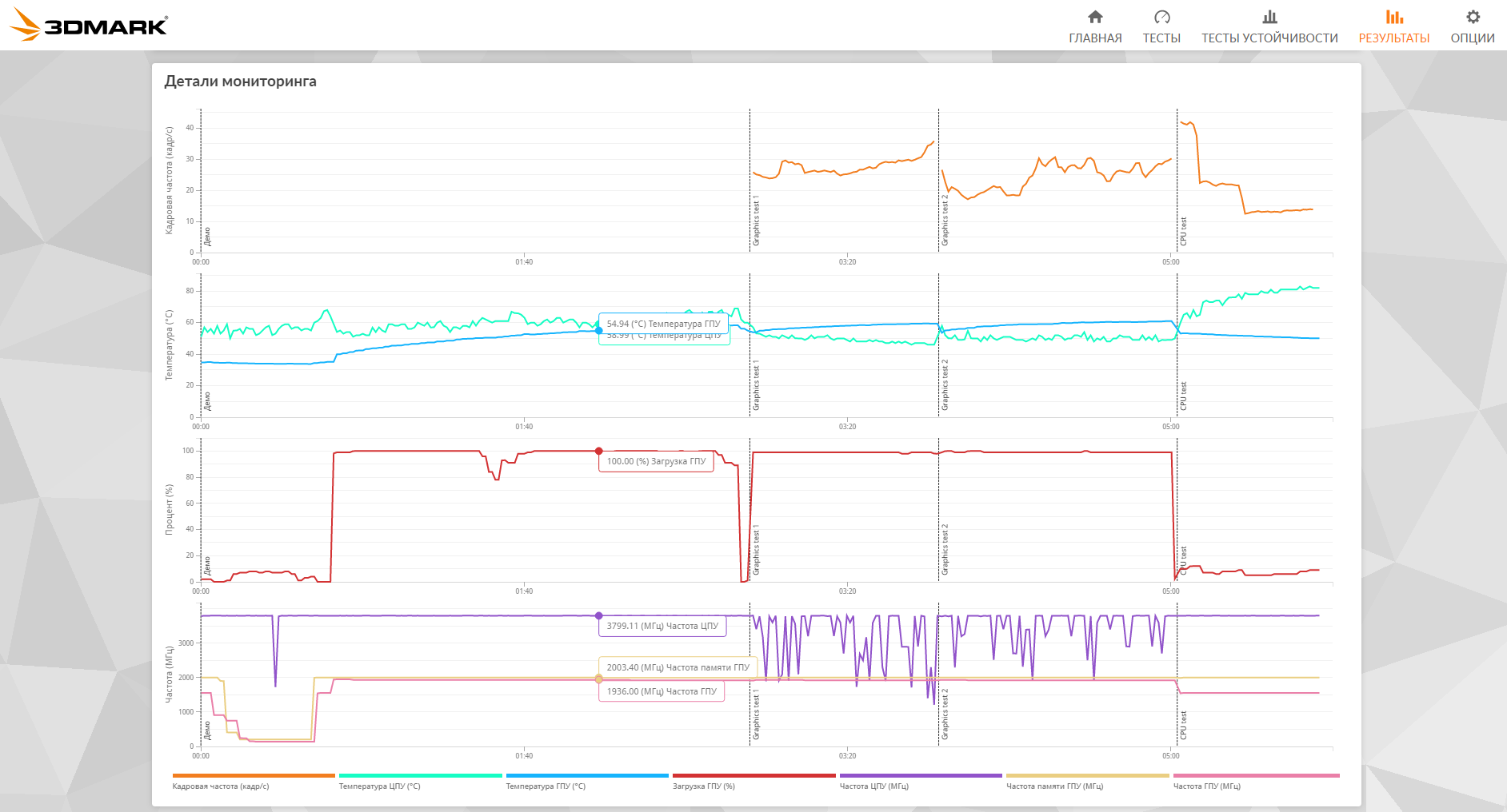

GGramm писал(а):
Бенчмарк не вылетел но почему частота потихоньку с 1936 падает до 1911?
Частота снижается по мере роста температуры в конкретных точках, поэтому курву надо настраивать на карте прогретой до целевой температуры.
Регистрация: 23.11.2018
Это получается надо прогреть на максы карту в каком нибудь бенче, и тогда настраивать курву?

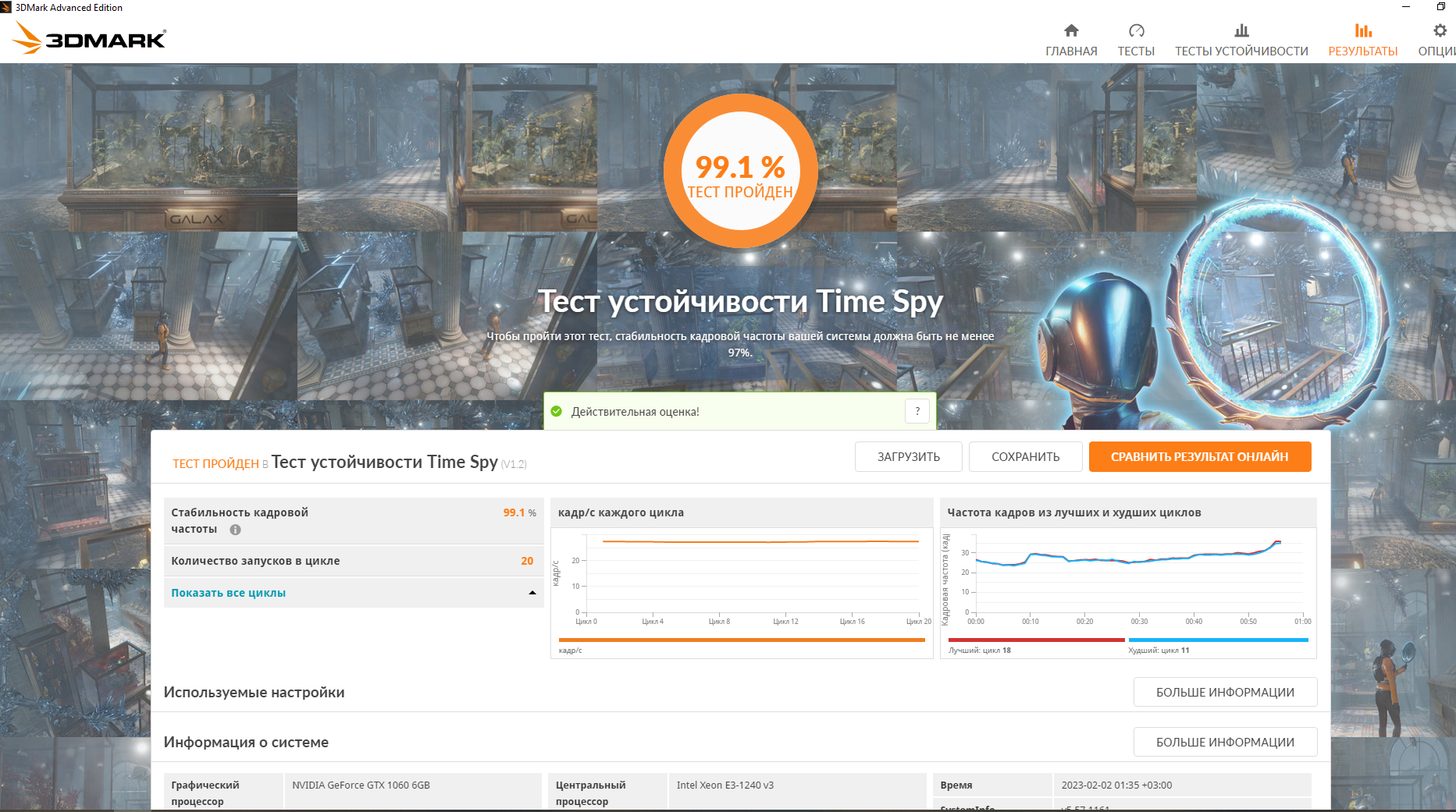

Вот у Вас был конфиг который Вас устраивал пока вы не посмотрели в комбустер.
Оставьте все так-же, только поднимите напругу на 1ин шаг, можете поднять и лимиты. Запускаете любимую игру и смотрите есть ли упор в лимиты, если нет и температуры Вас устраивают - поднимаете частоту, потом опять напругу если её нехватает, и смотрите... и так до упора - пока не увидите лимиты =) Если лимиты видите сразу, то снижайте частоту потихоньку на вашей стартовой нагрузке...

[b]UPD: нашел ключ в интернете на 3Dmark и прошёл тест стабильности ниже скриншот:[/b]
https://www.3dmark.com/3dm/88366989
Это получается тест был при андервольте 1923mhz/0.893V
lasttest.png [ 2.13 МБ | Просмотров: 8272 ]
3dmark1.png [ 841.22 КБ | Просмотров: 8277 ]

Регистрация: 17.07.2014
GGramm писал(а):
говорят 3дмарк люто грузит видеокарту
Не чета бублику...
Ну, так-то нормально. 100% надежности это не гарантирует, но скорее всего проблем с даунвольтом нет. А вот память уже точно вызывает сомнение. 3ДМарк более лоялен к памяти, я это проверял.
Сделай так: оставь ту же частоту чипа, что сейчас, но подними напругу до 0,9в и снова прогони. По идее, процентов должно быть чуть поболее. А потом с этими параметрами погоняй Комбустер со сканером артефактов. Т.е. сделай курву для 1923мгц - 0,9в

Кароче сделал два пресета: стандартный (GL) msi-01 и (GL) FurMark-Donut-5200MB, ну и напряжение поднял до 0.900V
https://sun9-82.userapi.com/impg/hn8CYNUiK1d6lX-6XJpXiFHEkjgFUx2CGz4lGg/QtgDLlkUE3w.jpg?size=1920x1080&quality=95&sign=35a48528089e46bb3b54b008399da90c&type=album
https://sun9-88.userapi.com/impg/mwR9VZQP0S5hWWuX-oCc00xw0W6zQWW4OnnQJQ/iwxYrYqzRiE.jpg?size=1920x1080&quality=95&sign=3332edba42e2c89592e89a34c7e0d71f&type=album
