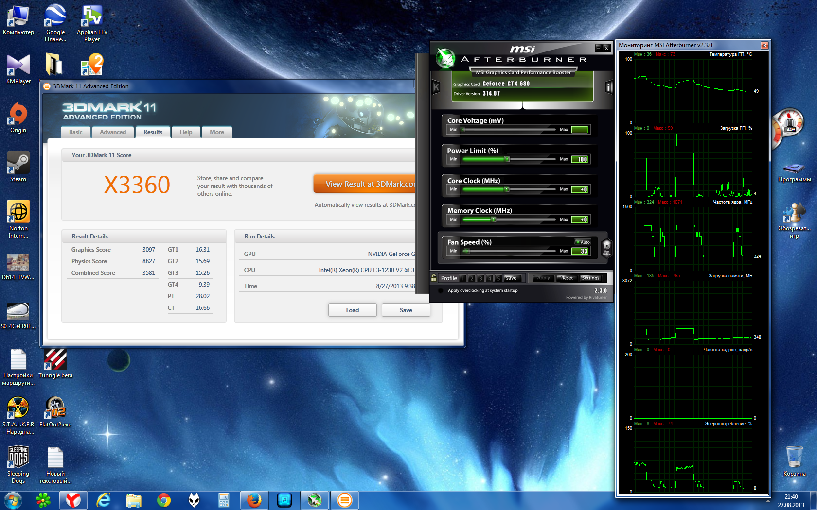

Хех стоило выключить в панели управления нвидии затенение фонового освещения и сглаживание прозрачность.
То все вернулось на свои места, я думал это анизотропная фильтрация немножко очков отбирает, хотя я выключал эту опцию все без изменений.

Ну вот, что я выжимал
http://www.3dmark.com/3dm11/6110573
Добавлено спустя 3 минуты 1 секунду:
ancemin Да память норм гонится.
Ядро нет +70~80 биос прошивать лень

F@tality
Это уже веселее! :-)
