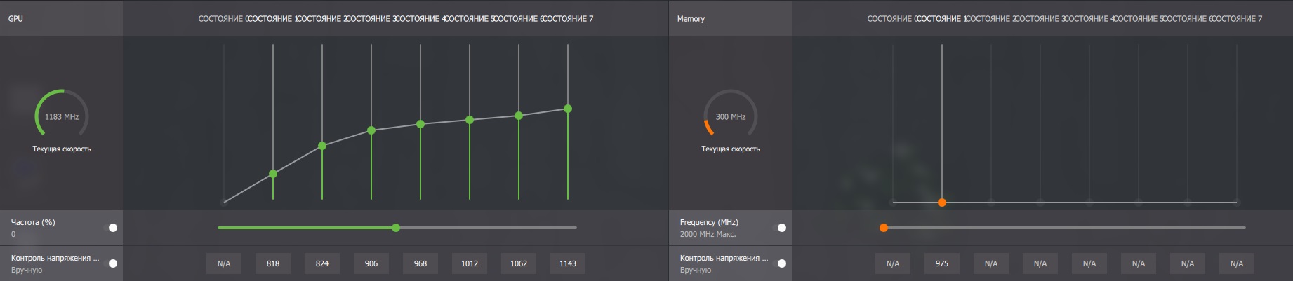

Регистрация: 16.08.2016
57288.jpg [ 6.08 КБ | Просмотров: 1765 ]
Автоматическая регулировка напряжения в режиме "из коробки" шалит, или допустимы такие скачки?
Или все таки желательно сделать даунвольт?
Асик 76.7%
Или же просто переставить в сторону из автоматического управления в ваттмане?
Когда переставляю, показывает такие напряжения:
148389022211832670.jpg [ 81.88 КБ | Просмотров: 1765 ]
Msi Rx 480 gx 8gb
Регистрация: 12.06.2013
Adellie
0.800v это в простое.
1.350 это скачек в нагрузке, вполне нормальное явление.
Видно в биос зашито высокое напряжение по умолчанию, что-то типа 1.250V.
Даунвольт делать рекомендую - будет греться меньше, соответственно будет меньше шуметь пропеллерами, и электричества меньше есть будет.
Одни плюсы.
Если такая мощь пока не нужна, можно снизить частоту до 1100-1150Mhz при напряжении 1.000V - должно быть стабильно, и не сильно медленнее.
