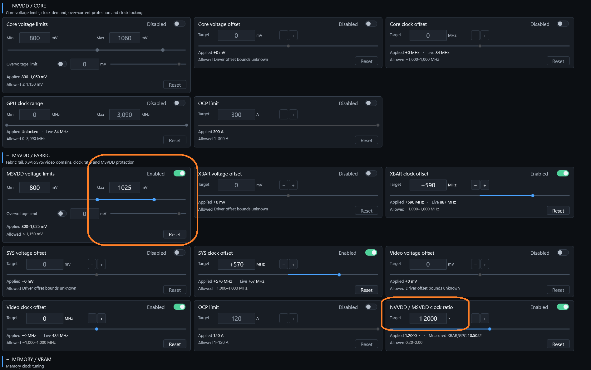

режим "андервольторазгон" (3000 0.93v | 3000 | 3000 | 17600)
а как поднять кроссбар до 3к?
У меня максимум +350 встаёт на 2640-2670, дальше хоть +500 хоть +600 ставишь не идёт. Только если частоту ядра повышать, но там уже чип не вывозит с такой напругой как у меня.
И ещё где sysclock взять для мониторинга? В hwinfo не нашёл
14600kf/MSI B760 Gaming Plus Wifi D4/TR Pretor 130/Palit GamingPro OC RTX 5070Ti/Adata XPG spectrix D50 2x16 Gb 4100 MHz (CJR)/Corsair RM750x/Samsung 970 Evo Plus 1tb
Регистрация: 04.08.2016
Фото: 6
коэффициент(множитель) между напряжением ядра и напряжением шины надо поменять (правый нижний угол картинки). И не пугайся, 1.2 - это не вольтаж, а тот самый множитель. Ну и в моем случае пришлось приподнять лимит MSVDD с заводских 1.01в (у всех по-разгому) до 1.025в, со штатным лимитом потолок был 2945мгц
5435345345.png [ 100.13 КБ | Просмотров: 1426 ]
в последней бете MSI AB (4.6.7. beta 5). Ну и там надо выбрать в настройках режим "негарантийное". После этого появится в списке мониторингов во вкладке "мониторинг"
5435345345345345345.png [ 31.96 КБ | Просмотров: 1421 ]

RadeoForce писал(а):
тот самый множитель
а он получается как лимит выступает? Потому что его изменение напрямую не меняет кроссбар, но является потолком
да
именно так. 1.2 - это значит, что предел напряжения иксбара может на 20% превышать текущий вольтаж на ядро. То есть, если на ядре 1в, то вольтаж кроссбара можно повышать вплоть до 1.2в (но лучше не нужно, даже на 1.1в уже жор растет примерно на 7%). Сперва попробуй на штатном лимите MSVDD, а затем уже пробуй до 1.05в поднять. Выше - уже нецелесообразно, накинешь +50мгц кроссбара, что толком не даст прироста производительности, но жор вырастет уже заметнее
это совершенно не так работает :bandhead:
тебя даже "CLOCK" в названии настройки не смутило :lol:
1.2 в данном случае будет означать, что частота xbar, sys может превышать частоту ядра в 1,2 раза, а не как в стоке в 0,9 раз, причём частота ядра берётся с курвы при напряжении 1165мВ именно поэтому у любителей построить плато на курве и наблюдается проблемы с частотами xbar :D

tolikmixx
таки да, это частоты. Сути не меняет, выставить 1.2 раз и навсегда и забыть
работает как раз "так", только не с вольтажом, а с частотами
никаких проблем, все решается множителем 1.2 и повышением MSVDD

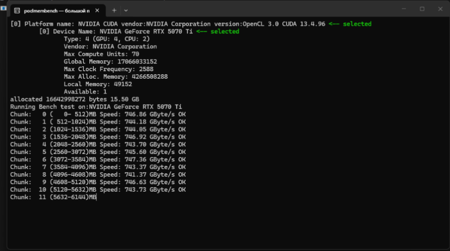

Запусти poclmembench, щелкнув именно по самой экзешке, а не по ярлыку. Какую псп показывает?
Запустил через 20 сек потом закрывается сама.
а, ну понятно, у 5070ти даже в стоке сильно больше, а после твиков более чем в полтора раза перевес
сток
3.png [ 102.16 КБ | Просмотров: 990 ]
разгон памяти и кросса
4.png [ 97.16 КБ | Просмотров: 990 ]
у меня Hynix, а на самсунге там и вовсе за терабайт улетают
F@tality писал(а):
А у 3080Ti тоже конская псп, она интересно сколько наберет
вот и проверь, если осталась :D

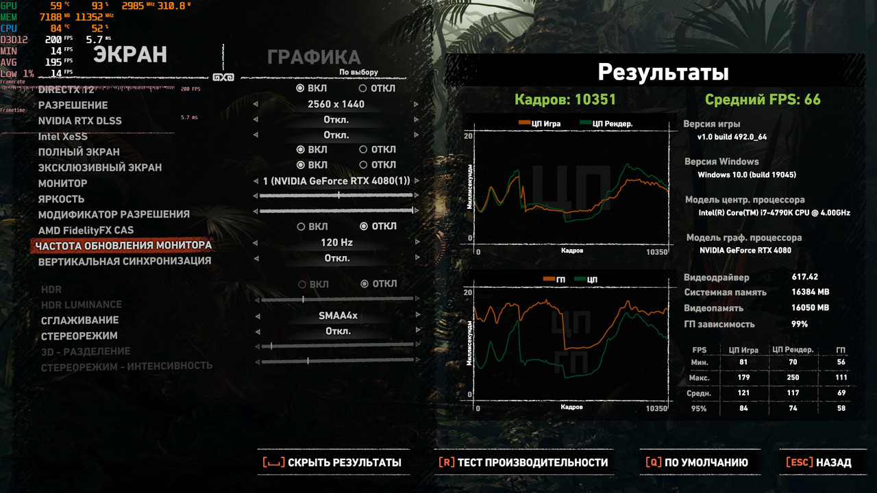

RadeoForce вот из раздела антифанатская, там челик прогнал тоже 4080. Кстати там все в шоке от меня
https://i.ibb.co/DPy3B99p/SOTTR-2026-10 ... 09-465.jpg

F@tality
это ж 4080 "пупер". Ну и у меня андервольт, не потолок разгона.
Тем более то Анатом, тот еще любитель "форточных" разгонов :D Там поди под 450 ватт
