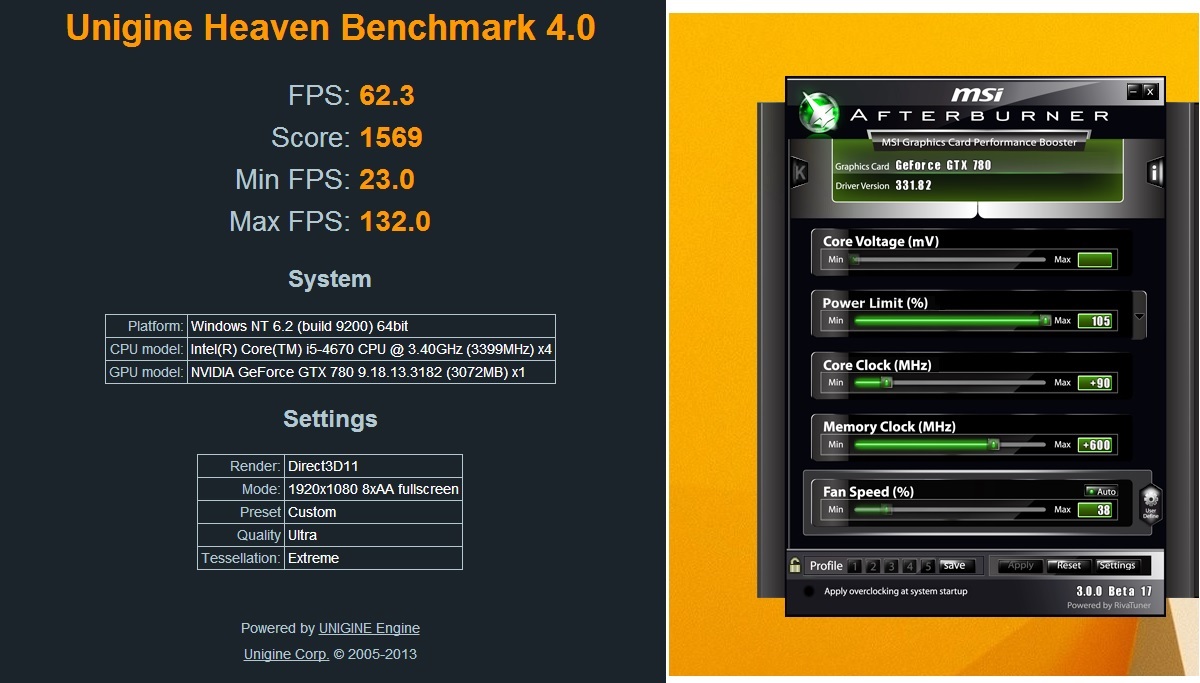

Я тут решил поиграть в сингл бф4. И вот что обнаружил: в сингле у меня игра вылетает из-за разгона(типа драва отваливаются), а вот в мультике всё нормально. Целыми днями сейчас в мультик играю и ни разу не отвалились дрова? Что за хрень-то такая?

И еще вопрос: сейчас под рукой только unigine heaven benchmark 4.0.
Сколько раз его надо прогнать, чтоб убедительно было.
321.jpg [ 185.52 КБ | Просмотров: 735 ]

HD6970 По поводу разгона, пару проходов хевана и от этого ещё -13 Мгц и будет стабильно везде, имхо.

Посмотрел что за память у меня. Оказывается самсунг, поставил в разгон на +600. Надо потестировать.
