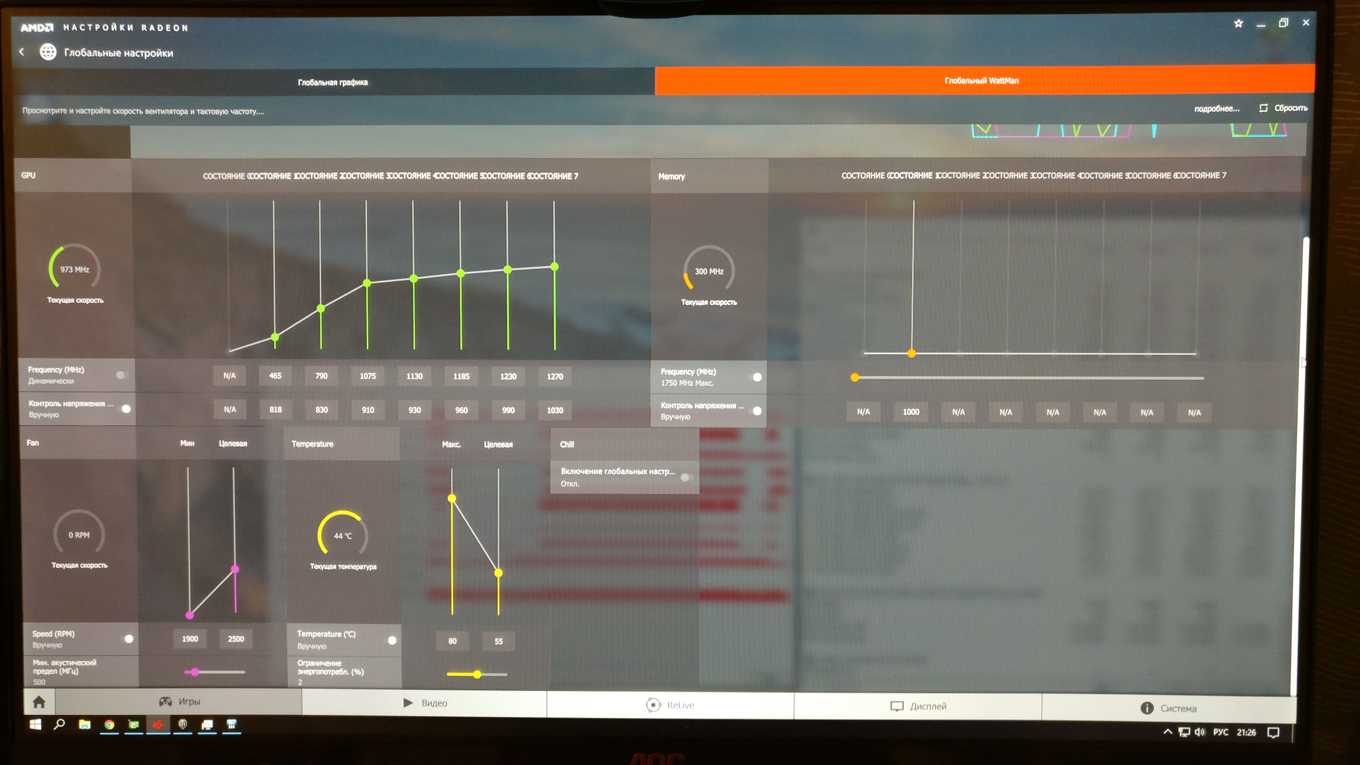

Отключил АБ, настроил ваттман, P7 выставил 1030, даже карта Энск не падает. Не понял как настроить вертушки, а то температура 59С, а крутиляторы на 2500об крутят ....

pmqwerty писал(а):
"Целевая температура" стоит на 60°С
скрин настроек
IMG_20170219_212612_01.jpg [ 2.3 МБ | Просмотров: 1543 ]

Регистрация: 24.06.2016
Sultan_SPb писал(а):
скрин настроек
"Наверное". 55°С - тем более. Естественно будут так крутиться. :-)
Я на 70°С ставлю и вентиляторы вообще о себе не напоминают.
На счёт сброса настроек после перезагрузки - скорее всего, нужно почистить систему. Может быть, нужно драйвера вычистить и заново установить.

pmqwerty максимальная 80-85С норм? Целевую попробую выставить в 70С. От чего почистить? Драйвер установлен пару дней назад, удалял через DDU.
Максимальная - эта та, на которой начнёт сбрасывать частоты, чтобы снизить температуру. Я на 80 поставил. По умолчанию 90.
Я имел ввиду, что после удаления AB, можно драйвер полностью удалить через DDU и установить заново. Но если это уже было сделано, то не знаю. Разве что, искать остатки AB в реестре. Может быть, погуглить, в какой ветке реестра AB хранит свои параметры и удалить вручную.
