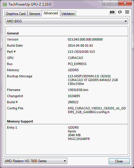

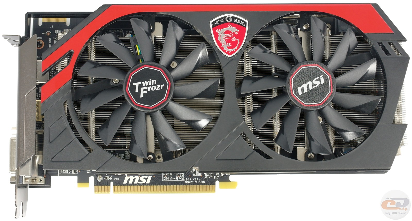

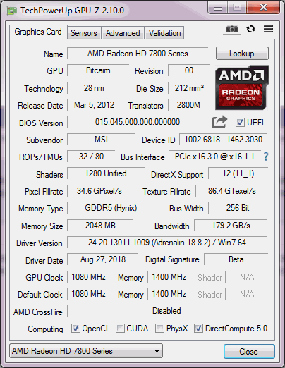

Добрый вечер,
досталась по случаю интересная 7870 и может кто то что то про нее мне расскажет ?
сверху переключатель, со слов продавца 2 биоса, но переключения не изменяют видимых параметров
частоты те же.
В интернетах не смог о ней ничего найти, по маркеровке ( msi ms-v303 ) это R9 270X Gaming
а по факту 7870.
Так же со слов продавца никто не перешивал, но я не уверен в этой части.
Комментарий к файлу: Bios
2 бивиса это просто 2 микрухи а прошивка может быть одна и та же.

Sandjuro У меня hd 7850 sapphire ,тоже есть переключатель биоса.Это просто резервный биос,если вдруг один слетит,то можно переключить на другой и всё заработает,причем слетевший автоматом восстановиться.

Sandjuro писал(а):
А может подскажите почему нет ни на сайте ни в интернетах карты такой ?
нет совпадений ни по маркировке, ни по внешнему виду платы\СО
продавец говорил что карта редкая, но не настолько же, чтоб ни единого упоминания о ней не было
ага редкая и инфы нет :D : https://ru.gecid.com/video/msi_r9_270x_gaming_2g/?s=all
Скрин gpu-z внимательно смотрите
на что смотреть то автарочный вы наш? ;)
Регистрация: 26.12.2012
Откуда: Геленджик
Ладно, попробую разжевать
Карта 7870 ( AMD radeon HD 7870 )
На плате, с маркировкой и СО (система охлаждения ) r9 270x
Но карта все же 7870
Доходит ?

Sandjuro писал(а):
На плате, с маркировкой и СО r9 270x Но карта все же 7870
хосподя! :facepalm: в обзоре и на твоем скрине гпу-з ид одинаковый, следовательно это одно и то же! а чего еще то хотел хороняка?
Со зрением проблем нет ?
device id 1002-6818 у меня, гугл говорит это 7870
в обзоре device id 1002-6810 и гуглится по ай ди R9 270X

Sandjuro писал(а):
эпитеты вашего быдлонаречия
сорри не русское существо с тонкой нервной организацией! иди учи матчасть: ид это 4 цифры а потом код изделия\ревизия. т.е. как бы по понятнее?.. в разжованности спешил фор ю, это шьешь бивис от 270 будет 270, шьешь от 7870 будет 7870. на той же карте.
