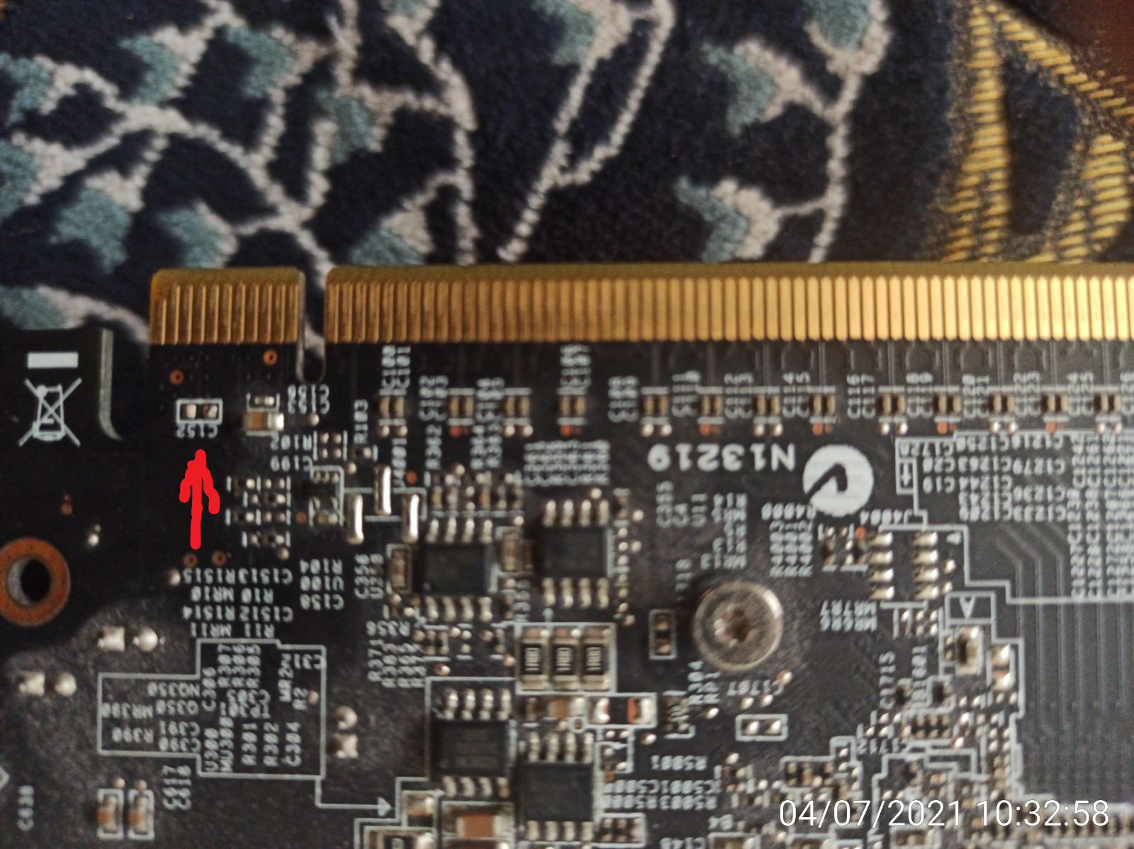

Подскажите номинал конденсатора с152 у ASUS Radeon HD7870-DC2-2GD5
Прозвонил стоит по 12V...
зображення_viber_2021-07-04_10-32-511.jpg [ 348.64 КБ | Просмотров: 5309 ]

Регистрация: 25.12.2007
С 617 и 618 такие же аналогично что вы оторвали
