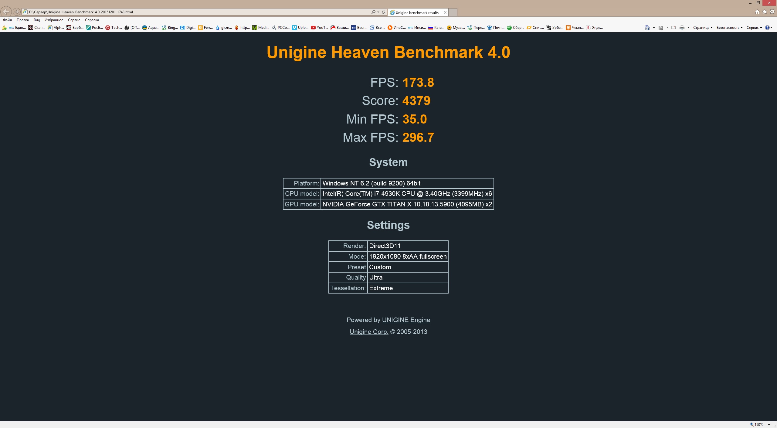

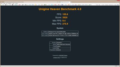

Есть у нас тут такой "фетиш" 1500 не взяла
О пользе разгона :writer:
сток
+100мг+7фпс
Иду ,курю.😁

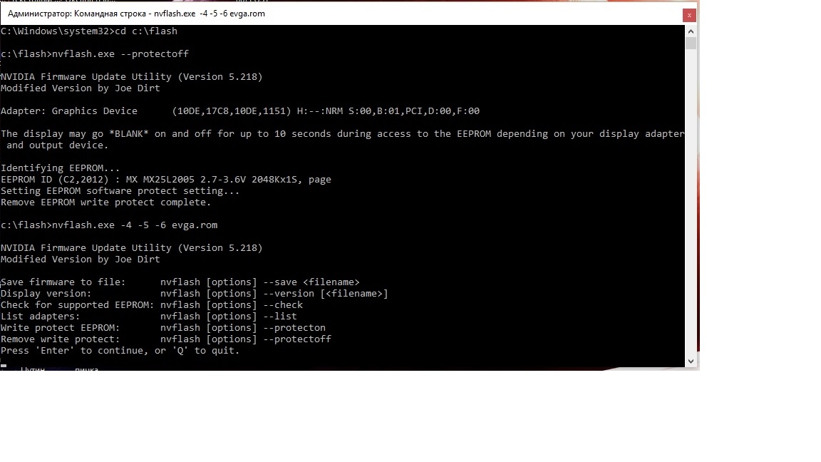

olfirs писал(а):
Какое то
333.jpg [ 764.03 КБ | Просмотров: 1034 ]
Вот такую пургу пишет, значит что-то не так поправил :hi: rom мой в личку тебе кинул, может из-за вентилей остановил? Мы же их по 0 поставили, вот он и заморосил

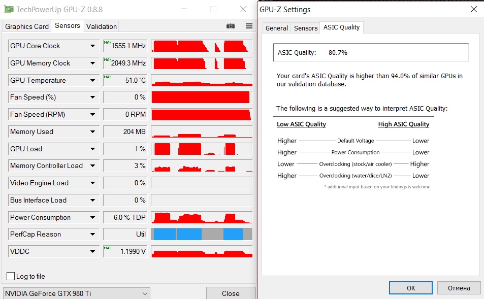

Может кто подскажет в чем может быть дело , купил 980 ti и скачал дрова 359 , при попытке запустить игру "прекращена работы программы, Имя события проблемы APPCRASH , Имя модуля с ошибкой: nvwgf2umx.dll
" , винда 7 x64 чистая , при установке дров версии 358.91 то же самое , лишь когда ставлю версию 353.30 все нормально игры стартуют , может дело в карте самой ?

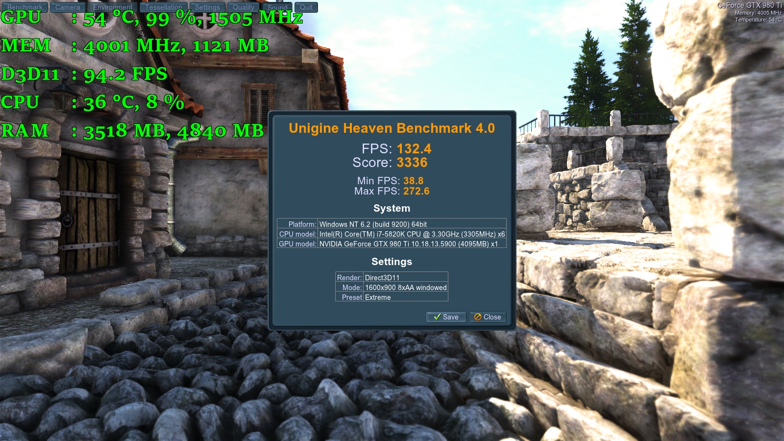

Traktor, у меня с лимитом в 390вт(tdp правлен в биос) при стокнапруге 1500/8000 на 97% подходит в хевен. Я в шоке)
странно, у меня с лимитом в 360 Вт при напруге 1.274 на частоте 1500/8100 энергопотребление максимум 84%, то есть жрёт 302,4 Вт. При сток напруге в хэвене больше 250 Вт жрать не должно.

RustamS, у меня в биос tdp=PL=390вт. Может gpu-z врет :roll: Я сам удивлен этим фактом.
Прогнал несколько раз-1474/8000/1.174=103 фпс. Воды ннада.

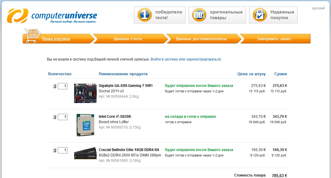

Мужики, вот такую вещь можно при желании поставить на любую 980Ti или все же я ошибаюсь???
https://www.computeruniverse.ru/product ... ehlung.asp
i9 14900K, Aorus Master RTX 5090, AORUS FO32U2P и прочее для тетриса)
Регистрация: 26.05.2015
Откуда: СПБ
Фото: 5
Всё верно, на любую.

RustamS, что там глядеть, в tdp 390/390,в pl как в стоке -280/390, в ав стоит максимум.
