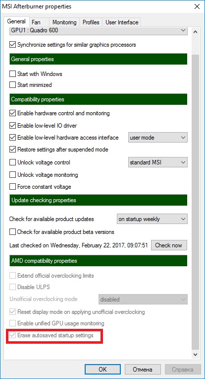

Регистрация: 09.01.2017
Adellie писал(а):
Ваттман не хочет запоминать после перезагрузки те напряжения, которые я в ввел в контрольные пункты и сохранил.
Просто скидывает на "из коробки".
В АБ случайно не стоит галка на "Erase autosaved startup settings"?
ab.jpg [ 103.38 КБ | Просмотров: 1450 ]

Регистрация: 16.08.2016
Спасибо. После рестарта ваттман оставил те цифры, которые вписывал я.

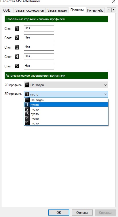

Swiftech MCP35X писал(а):
так профиль сохранён ? и включен в 3д режиме ?
Галочки поставил, теперь стартует вместе с системой программа. А вот пофиль почему-то сохранить не получается. А вообще хотел так, чтобы настройки управления СО сохранялись без запуска проги и собственно без данных справа вверху в игре о нагрузках на комп.А когда нужны были бы эти данные, сам бы вручную запускал.
57288.jpg [ 53.8 КБ | Просмотров: 1376 ]
Что не жму, пусто и пусто.

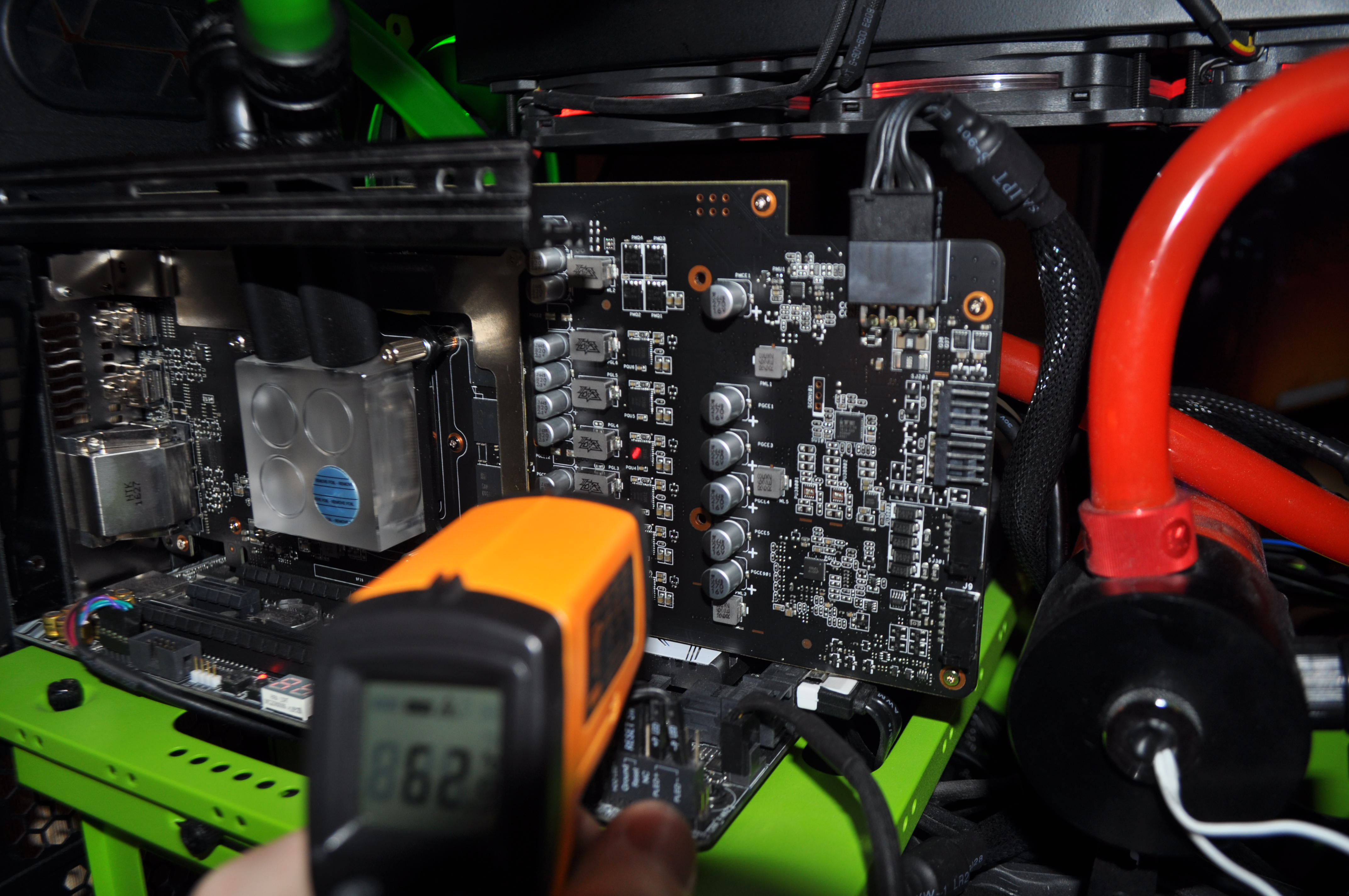

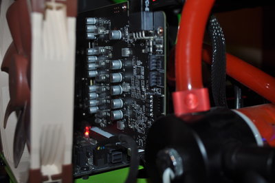

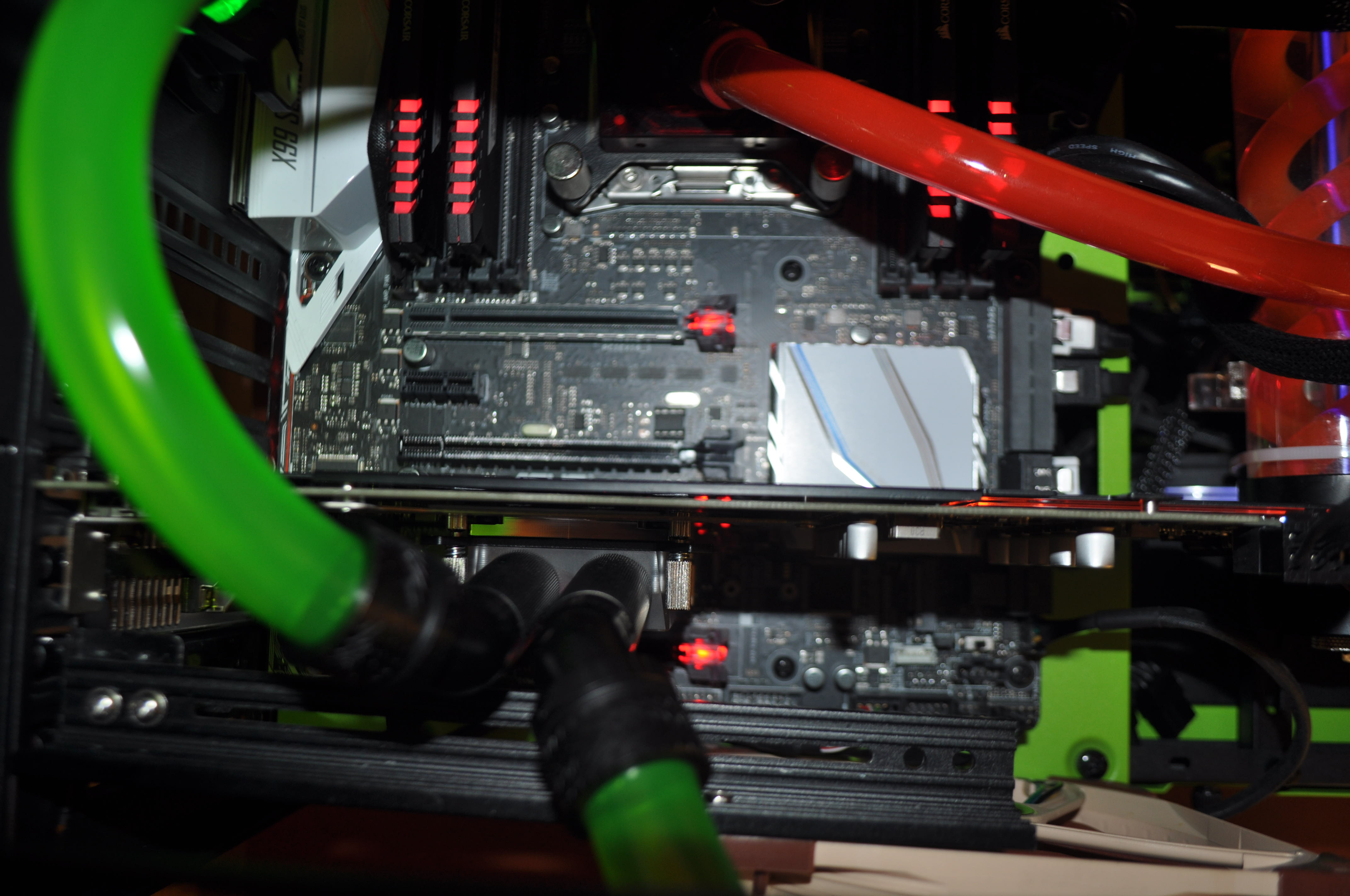

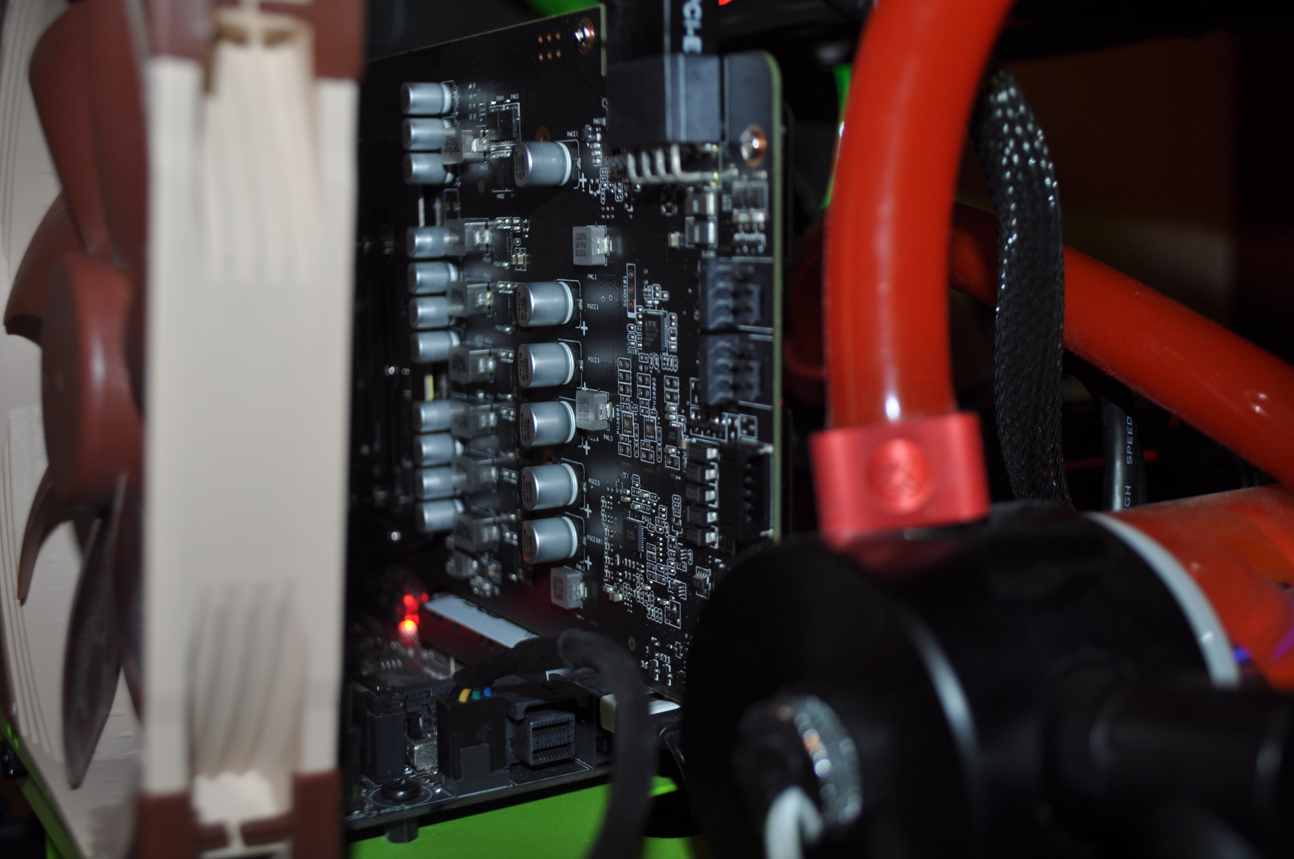

Alzov писал(а):
VRM не мониторится температура(там горячевато 100+)
У меня мониторится, плюс замерял пирометром. VRM на момент пользования картой под водой был вообще голый (обдув воздухом) и никаких проблем.
rx480.jpg [ 850.88 КБ | Просмотров: 4626 ]
Вот фото с GTX 1060, тут нагляднее видно.
DSC_0187.jpg [ 759.08 КБ | Просмотров: 4626 ]
DSC_0180.JPG [ 1.01 МБ | Просмотров: 4626 ]
