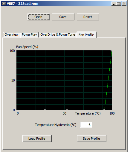

варлордиk По диагонали быстро прочитал Ваши посты, если я правильно понял: у подобранных вертушек 25% не соответствуют желаемым оборотам? Вертушки запитаны через коннектор на ВК?
Найдите в афтербернере желаемые обороты на нужных %%, да зашейте в биос при помощи VBE7.0.0.7b. Там правда всего 4 точки, но думаю и через них можно отстроить желаемый Вам режим работы вентиляторов. А в MSIAB поставить авто - тогда из биоса будет браться кривая. Хотя по поводу последнего на 100% не уверен, т.к. давно не контролирую вертушки через MSIAB, нашёл для себя более удобную альтернативу: https://github.com/Rem0o/FanControl.Releases
Только что скачал биос от 7850 и VBE7, отредактировал кривую (любая температура на 0%) - всё сохраняется в .rom файле, соотв. на карту должно зашиться нормально.
https://www.techpowerup.com/forums/atta ... exe.52628/
7850.png [ 14.63 КБ | Просмотров: 11629 ]
ага, и правится и шьется, только карте эти правки до одного места - записано минимум 25% и хоть чего делай.

варлордиk писал(а):
То что мне нужно!! Пожалуйста можете написать в лс ссылку на инструкцию как пошагово это сделать? Какую версию программы качать, как вытащить текущий биос, отредактировать и как залить обратно? Заранее спасибо
Чуть позже сегодня напишу.
Хотя, как написал Dart-s выше, возможно там действительно жёстко заданы начальные обороты в виде 25%, не факт что сработает даже если 0% написать в биосе. Помню что игрался с настройками вертушек и на 7850 и на 280Х, но что там делал и какой был итог - забыл уже, давно это было. Тогда уж действительно резистор с правильно подобранным сопротивлением впаивать придётся, если это настолько важно.
upd
Текущий биос можете извлечь при помощи Gpu-z, там кнопка со стрелкой есть. И сделайте его копию на всякий случай. Но если что можно и отсюда скачать: https://www.techpowerup.com/vgabios/?ma ... el=HD+7850
А дальше вот тут в принципе всё описано пошагово: https://overclockers.ru/blog/leve1ord/s ... proshivkoj
Попробуйте 0% зашить первой точкой, чтобы точно понять будут ли игнорироваться те самые 25%, если будут - вносите уже желаемое значение.
