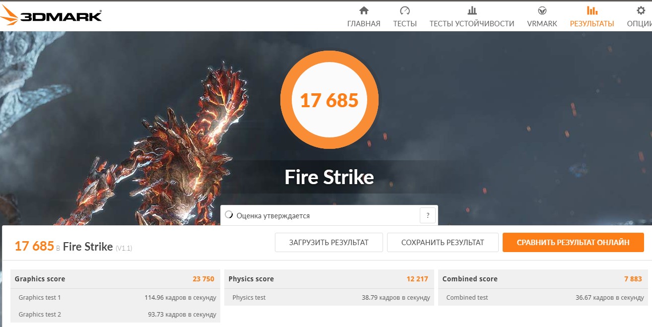

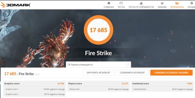

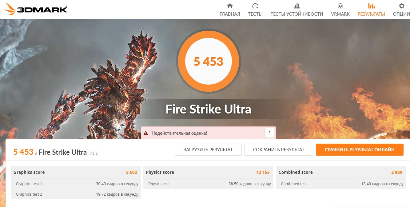

Ultra
Ultra.jpg [ 156.46 КБ | Просмотров: 4436 ]

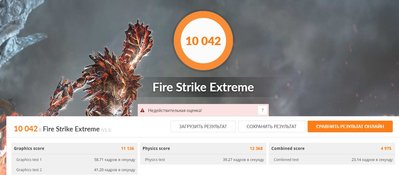

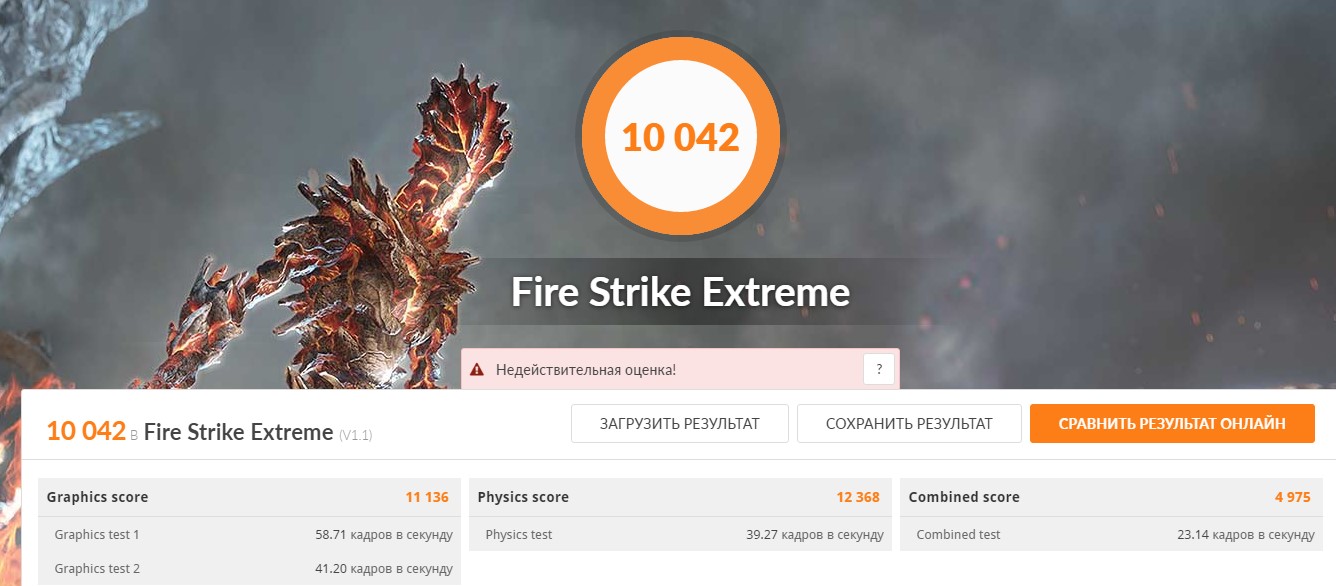

Extreme
Extreme.jpg [ 130.05 КБ | Просмотров: 4436 ]
Standart
Standart.jpg [ 132.13 КБ | Просмотров: 4436 ]
GPU
GPUT.jpg [ 272.63 КБ | Просмотров: 4436 ]

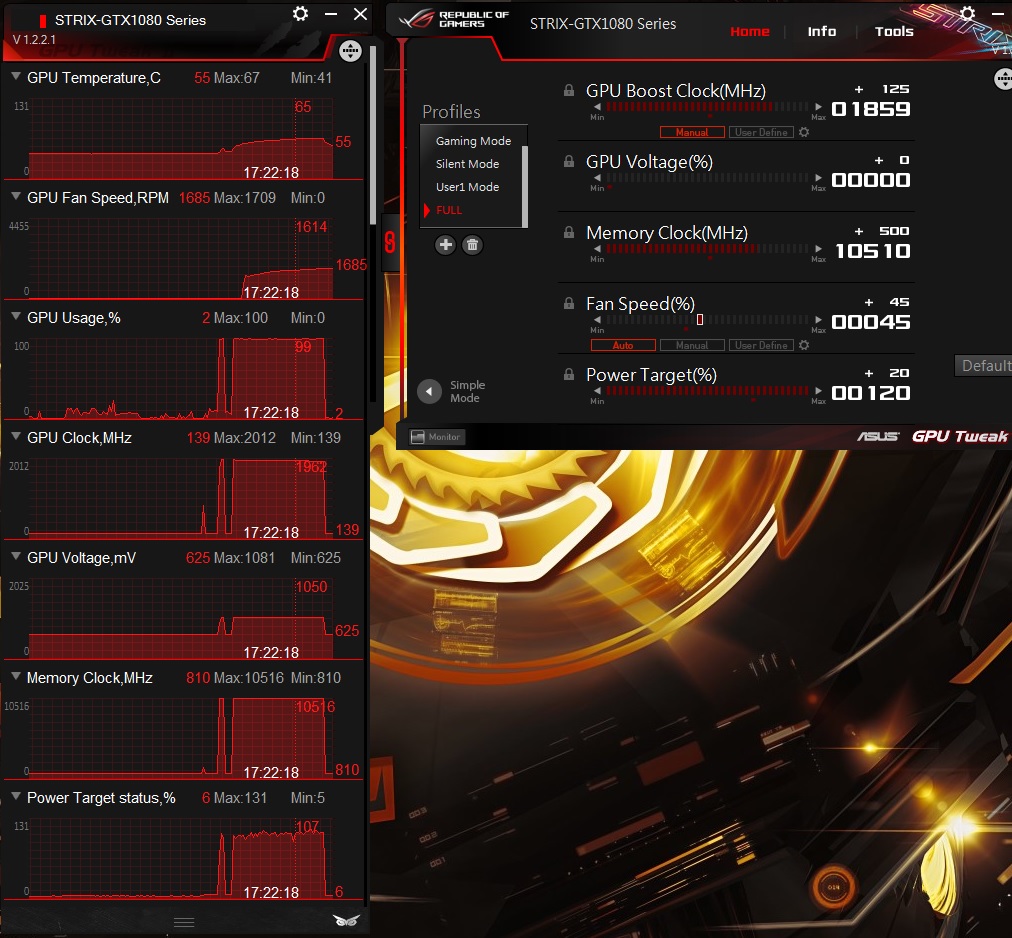

Всё, упёрся в 1962/10510
Поднятие напруги ничего не даёт.

Парни, повторю вопрос. В простое карта должна скидывать по ядру частоту от номинала прошитого в биосе?
13700К+Msi z690 carbon wi fi+pista ddr5 7200 cl32+RTX 4090 Msi Suprim+razer black window chroma+steel series 650 rival+Asus xonar phoebus+Giga FO48U
Регистрация: 26.04.2013
Откуда: У Интела сопли?
Фото: 7
notoreal
конечно
Что ж такое?! Были же люди, как люди, и вдруг все сразу стали кретины. Парадокс!
Регистрация: 12.09.2016
Откуда: Красноярск
Так в чем причина может быть,что перестала скидывать?
Добавлено спустя 1 минуту 44 секунды:
Номинал держит,буст стабильный 2050,а в простое не скидывает
Фото: 7
notoreal
или майнер или включена максимальная производительность в дровах и какое то приложение нагружает карту
Откуда: Красноярск
Майнер не может,комп автономен и система начисто установлена. Производительность стоит по умолчанию(опт эн потребление)
Фото: 7
а проверить антивирусом? я же написал что или майнер или что то из софта нагружает карту и поэтому она держит частоты
Регистрация: 23.09.2010
Фото: 3
Так ты просто включи мониторинг видеокарты и посмотри в простое на нее идет нагрузка или нет. Смотри через GPU-Z в строке GPU load, в простое там должно быть 0% и иногда мигать 1%. Тоже самое и с процессором в простое он должен загружаться не больше чем на 5%, а так обычно 0%-2% загрузка прыгает
Откуда: Красноярск
Вэб прогнал,все ок. Держим 1632 и не дергаемся)Формат ссд, win 7 и больше ничего,кроме дров нв.
Добавлено спустя 5 минут 33 секунды:
Спс
Добавлено спустя 2 минуты 39 секунд:
Всё,разобрался. Тупанул чутка,когда в дровах производительность проверял. Стояло на макс.
Добавлено спустя 28 секунд:
Спасибо всем
