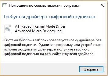

Не ставяться последние драйвера 17.2.1 от 22ого февраля видяха MSI RX 470 Gaming X 4g переустановил винду вроде поставилось без ошибок , но при нажатии на значок "Настройки Radeon" все равно пишет что драйвера не установлены [img]
картинка
8FPTkhTQc5Y.jpg [ 22.92 КБ | Просмотров: 2316 ]
AMD Ryzen 5 3600X , ASUS TUF B450M-PRO GAMING, DDR4 G.SKILL TRIDENT Z 16GB (2x8GB kit) 3800MHz (F4-3600C17D-16GTZ) , RX 5700 XT
