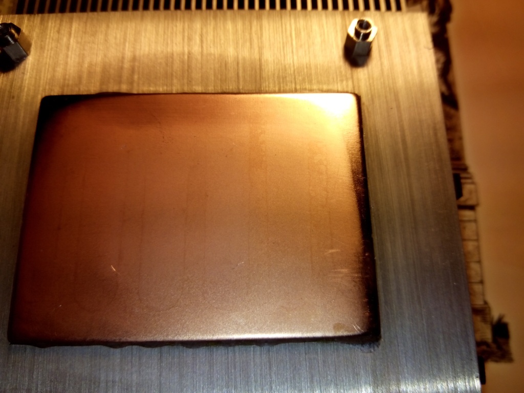

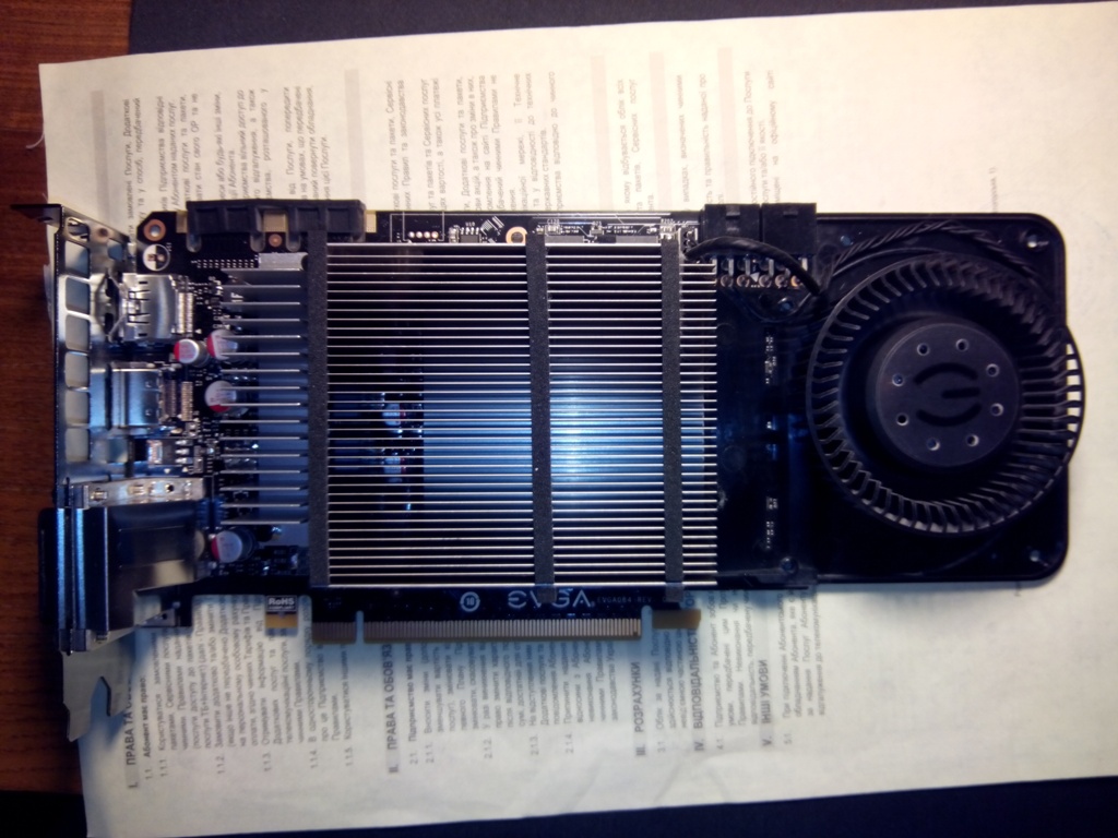

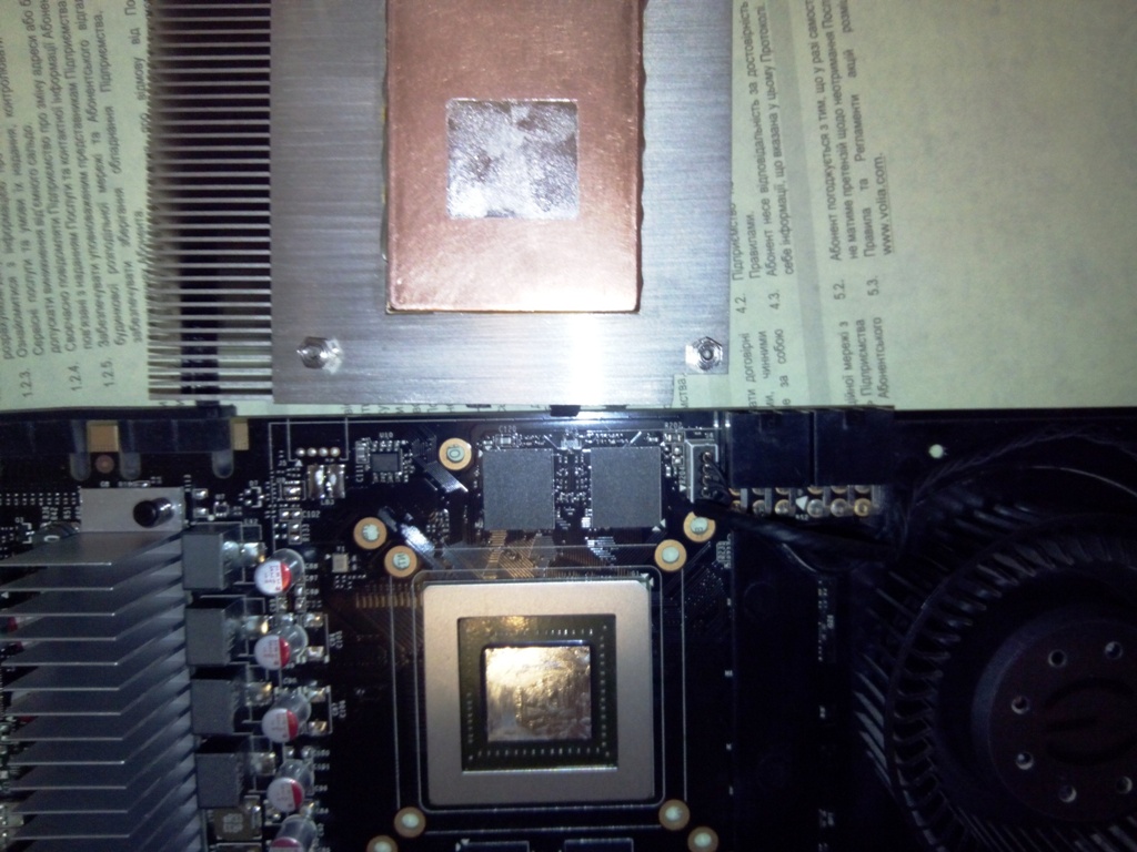

fr33jack писал(а):
Вощим...разобрал я СО у своей, только что купленной, референс MSIGTX760 - гарантия, реальному посону не нужна! :lol:
Заводская термопаста на GPU просто ужасна...это не термопаста, а просто засохшая шпаклевка! Радиатор на мосфетах держится не очень хорошо - крепиться к PCB пластиковыми клипсами с пружинками. Под радиатором мосфетов - стандартная термопрокладка с отвратительной теплопроводностью. Вощим, удалил я старый термоинтерфейс полностью...на кристал gpu положил жирную каплю Арктик МХ-2...на мосфеты, зубочисткой, выложил по капле на каждый по отдельности...благо, что они все одной высоты. Выкинул стандартные пластиковые клипсы и посадил мосфетный радиатор на добрые винты =) ...все завинтил обратно.
Результаты, параметры и способ тестирования ---
разгон/ настройка/ мониторинг производился в MSI Afterburner. Тест - прогон бенчмарка Valley в течении часа.
ядро 1241Mhz/ память 7000Mhz; core voltage +12; Power Limit/ Temp Limit +114/ 94C link off c приоритетом к температуре
-Макс. достигнутая температура с заводским термоинтерфейсом - 93С; Средняя, после часа работы - 89-92С
-Макс. достигнутая температура с Арктик МХ-2, доработанной СО мосфетов - 84С; Средняя, после часа работы - 80-82С
Фуу...теперь можно выдохнуть =)
Походу, я не единственный кто заморочился с доработкой охлада :beer:
Если есть возможность. ненеси ЖМ на кристалл.
Перемазал реф GTX760 от EVGA. Итог, еще минус 7 градусов по сравнение с Zalman-овской STG2 :super:. До этого замена штатной пасты на STG2 позволила сбить 2-3 градуса. Температуры замерялись при 100% оборотов турбины на частоте чипа 1306МГц.
Немного ссычно было за смд-шки расположенные вокруг кристалла, посему при нанесении ЖМ вокруг кристалла и на подошве радиатора сделал рамочку из скотча для ограничения периметра размазывания :gigi: ЖМ размазывается отменно - даже тексты на кристалле можно было прочесть. Выходит, что для поганых рефов это единственный способ сбить темературы, если не хочется менять охлад.
Кстати, на референсе от ЕВГА радиатор отличается от оного на стандартных рефах Нвидиа :eek: Он заметно больше, и что, самое интересное, если на холодный радиатор так сказать подышать :gigi:, на поверхности, где выпадает конденсат проступают некие каналы, может на картах ЕВГА есть испарительная камера или еще какая-то хрень?
