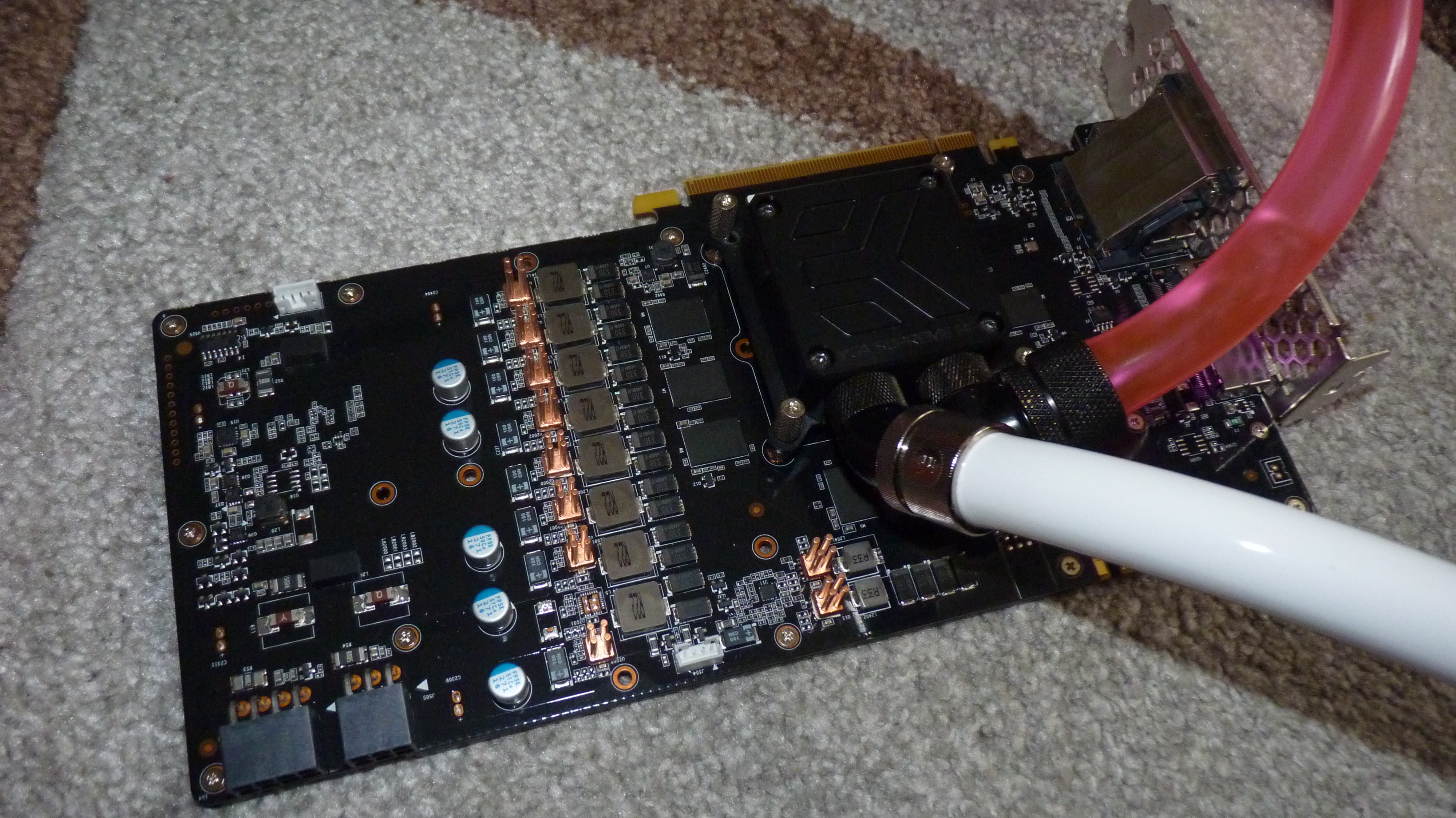

DaRT84 писал(а):
процессор чем охлаждается водоблок, или может моноблок установлен на проц и мать?
На проце профильный
Цитата:
EK-Supremacy EVO
хиро и так прохладно, когда я бенчу с открытыми окнами :D
На видяхе
P1030382.JPG [ 5.07 МБ | Просмотров: 1272 ]
