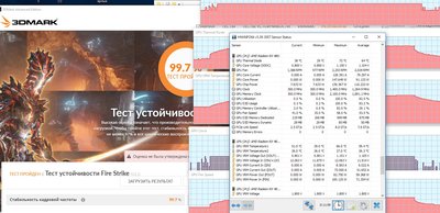

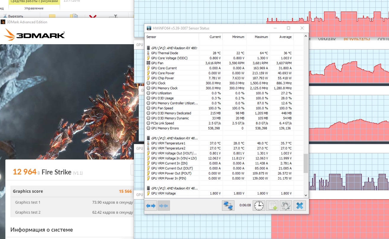

Gurum писал(а):
Можете написать, до скольких градусов греется ядро и VRM, на скольких оборотах крутятся вертушки?
Да и вообще впечатления греется/не греется, тихая/шумная и т.п.
Все в порядке с картой, не греется, vrm холодный, в меру шумит, но шум для каждого понятие относительное. Для этой карты рекомендую настроить свою кривую вентиляторов.
Тест устойчивости.jpg [ 423.27 КБ | Просмотров: 1986 ]
1500-1.jpg [ 364.28 КБ | Просмотров: 1986 ]

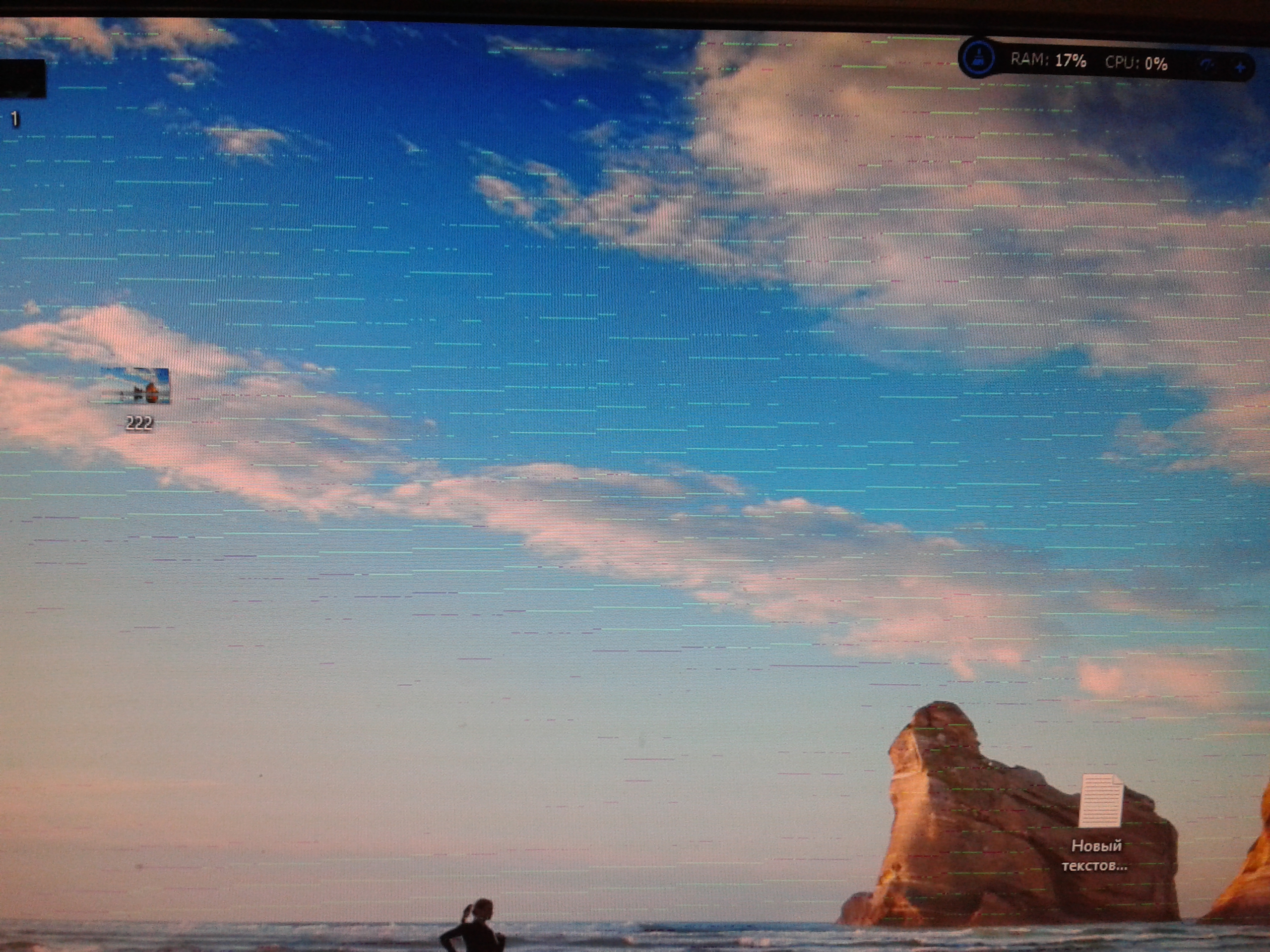

умерла на днях. Судя по всему, отвал чипа. Цветная полоса шириной ровно на 1/16 экрана. Винда запускается только без дров, с повышением разрешения эта полоса превращается в многочисленные арты
4.jpg [ 3.61 МБ | Просмотров: 1866 ]
Странно это, температуры выше 80 градусов не допускал, охлаждение настроено агрессивно и после 78 градусов почти под сотку крутилось, но до этого доходило в единичных случаях, преимущественно в играх с фпс 100+. Когда случился инцидент(во время игры резко полезли арты, потом пропало изображение), карта еще даже прогреться до 70 не успела. Все 3 года провела в том или ином разгоне. После последней замены термопасты в играх температуры обычно болтались 74-76 градусов и врм не выше 80. Откуда взялся отвал, непонятно
