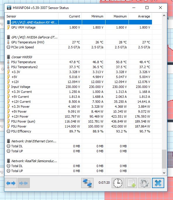

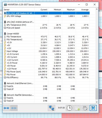

pssv писал(а):
Это я думаю не криминал, если у nag77 сисоник 850 ваттный до 11,8 садиться мой аэрокул на 600 ватт ещё молодец.
Смотреть программно просадки по линии 12B не корректно. Мультиметр в руки. Блок не сеасоник, но так же 850 вт Corsair HX850i. В этом блоке есть программный мониторинг, совпадает с мультиметром. Ниже скрин с прогоном RX480 на частоте 1500. Пусть вас общее потребление не пугает - в системе водяное охлаждение, плюс 980TI второй картой и 6700К на 4500 трудился.
1500-1-1.jpg [ 166.58 КБ | Просмотров: 1599 ]
