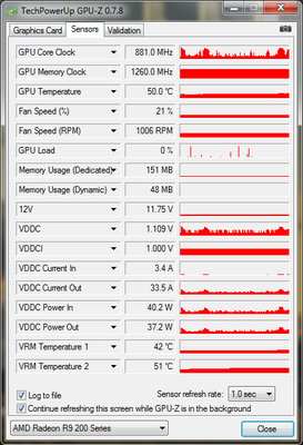

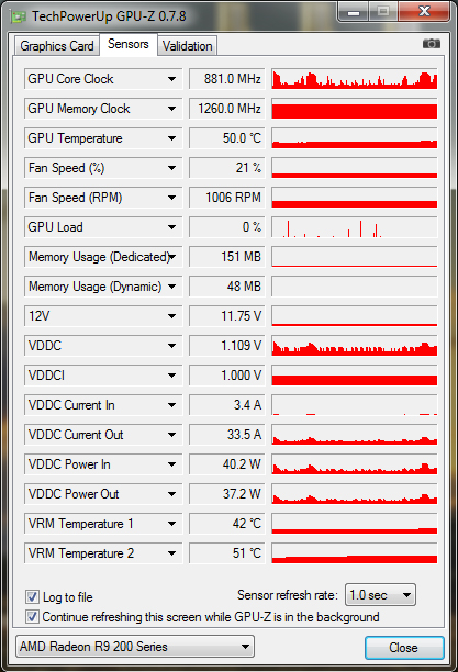

Ilyasick писал(а):
У всех на 290тых при просмотре видео(онлайн) частота поднимается на максимум?
В самом начал поднимается до максимума, потом держится в районе 350-400MHz с редкими всплесками до 600-900MHz. Частота памяти постоянно 1260MHz.
GPU-Z.jpg [ 253.34 КБ | Просмотров: 1813 ]
