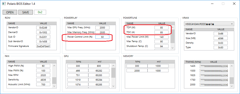

Все доброго времени суток :-)
Ребят, кто разбирается в Polaris Bios Editor, подскажите пожалуйста, что это?
8.png [ 31.71 КБ | Просмотров: 1254 ]
Получается,TDP(W) это ограничение тепловыделения карты по умолчанию, а сразу под ним (max power limit) - это максимальное значение powerlimit, которое выставляется вручную в дровах или разгонных утилитах?

RadeoForce Ну дык PL. Слева это сколько максимум в винде накрутить можешь в %, справа конкретные ограничения в числах на мощность и ток, от которых PL слева и высчитывается.
Добавлено спустя 2 минуты 32 секунды:
Вообще у тебя какие то странные значения зашиты, у меня на 480 110,124,127. А у тебя сам PL огромный, зато TDP и лимит по току маленькие очень.
спасибо, а я-то думаю, откуда у меня вылеты при повышении температур в разгоне. Оказывается, в тдп упиралось.
Биос уже не заводской, с оф. сайта качал, вроде последний(и единственный что там был для виндфорса).
Из всего этого я менял Max power limit, по умолчанию кажись 85 было.
То есть, можно смело подымать TDP(W) до значения 110? А с остальными значениями что делать? Мне нужен разгон 1400мгц, и на 1.25в стабильно работает, пока температура не начинает подниматься и не слетает разгон. Пускай даже при 100% оборотах, лишь бы не вылетало и не упиралось в тдп. Чисто для бенчмарков
Да можете мои взять значения или даже выше накрутить.
