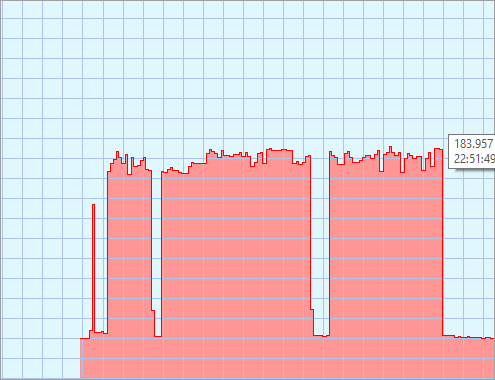

Через gpu-z смотрел, и это при ос +9% через тандер и +1к по памяти сверху через тот же тандер, лимит стандартный, 100, не повышал, не понижал. Игры не Марио, Лара, ас Одиссея и другие подобные игры, где загруженность гп 99%, 195 максимальные значения, которые видел, если накинуть ещё лимит, то можно и 215 увидать, но смысл накидывать, если карта итак вывозит без повышения паверлимита. Если есть ещё какие то более точные проги для отслеживания потребления подскажите, гляну показатели и в них)
С повышением будут более высокие частоты буста...и более стабильно держаться, не плавая, у Вас прямая линия в графике частоты гп в MSI afterburner?

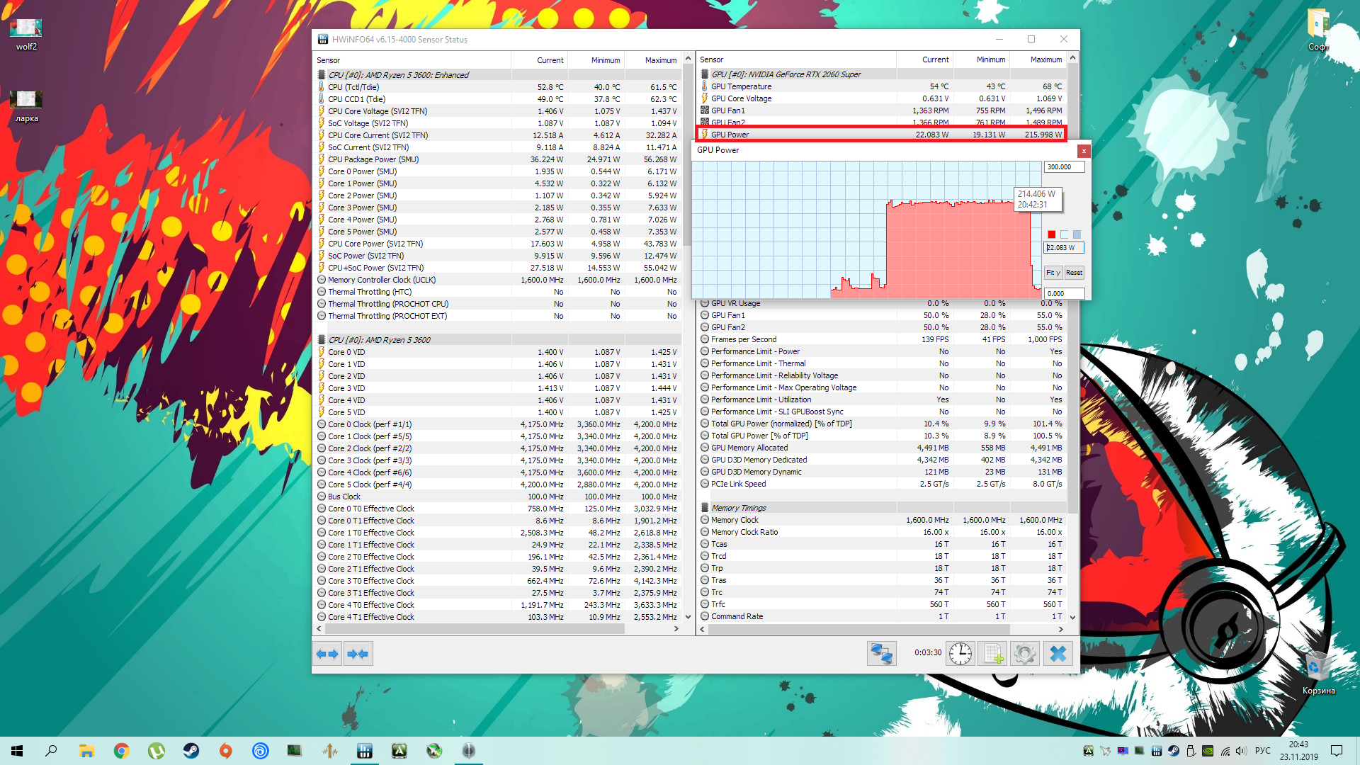

Lamer01 писал(а):
Через gpu-z смотрел

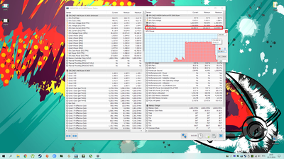

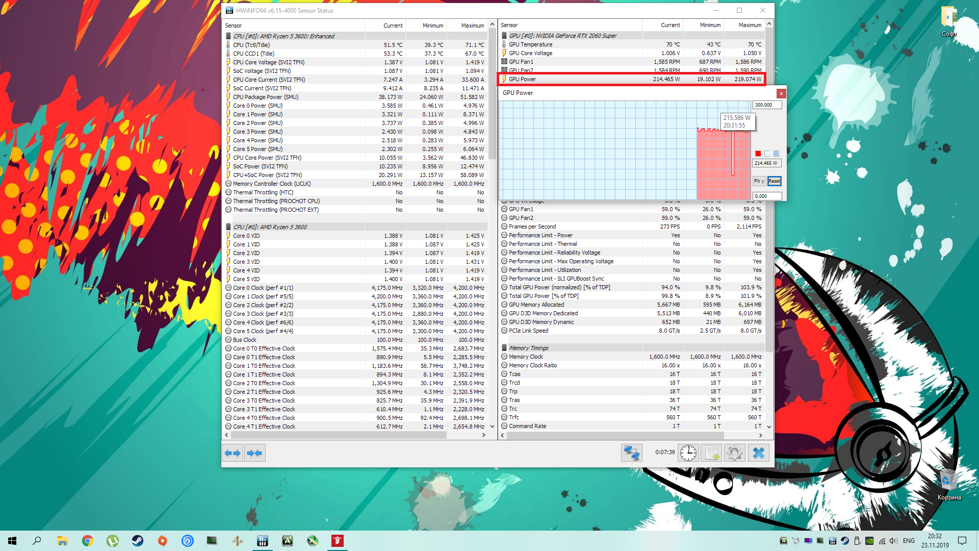

hwinfo поставь, там удобнее смотреть.
Ну вот видишь, уже не 180.
Вот так у меня на стандартном лимите 215 Вт (100%)
Ларка 1080p макс качество
ларка.png [ 2.42 МБ | Просмотров: 637 ]
Вольфен2 1440p майн лебен
wolf2.png [ 1.48 МБ | Просмотров: 637 ]

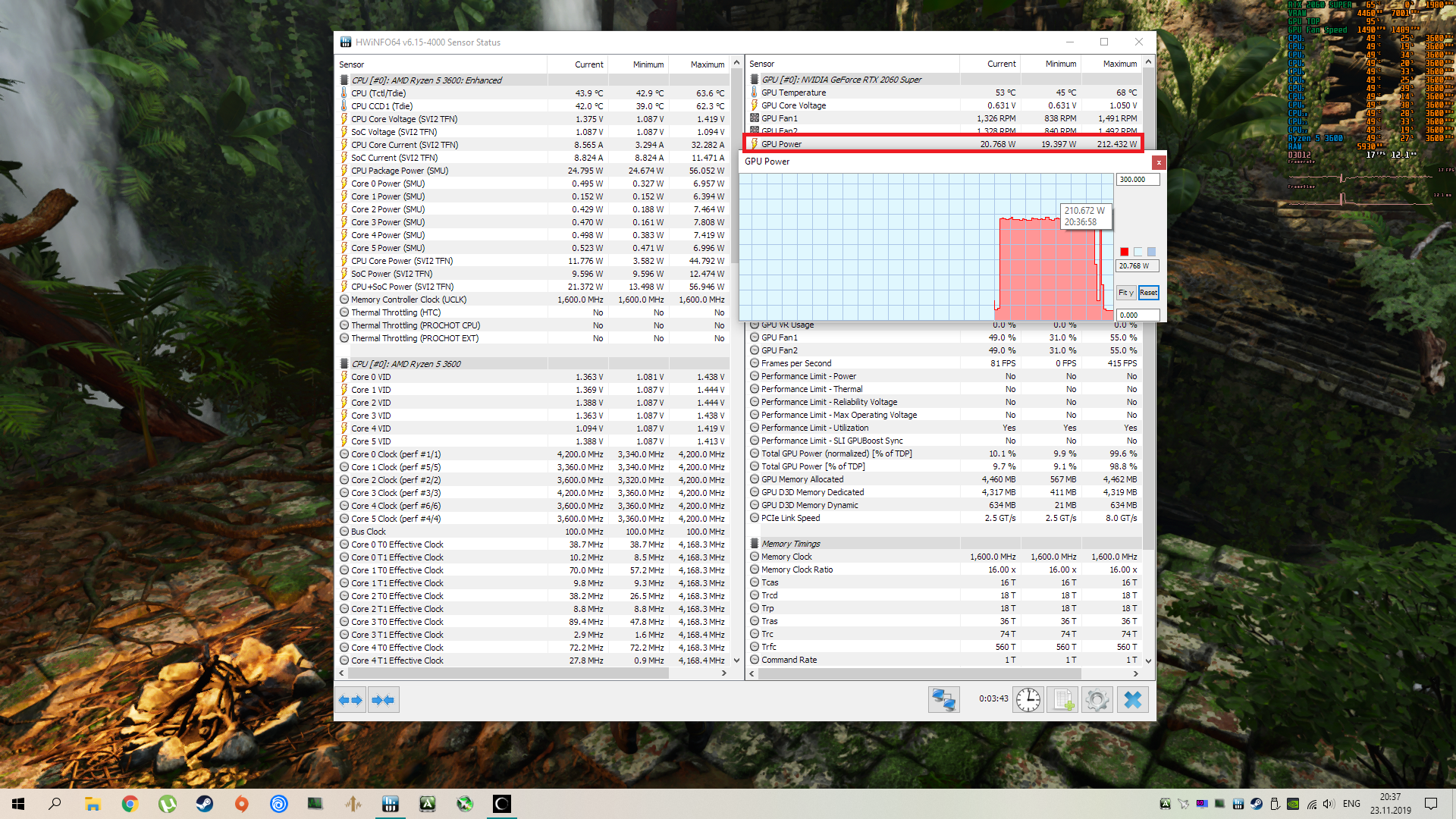

С пылу с жару
ларка 1080р, ультра, smaat2x, лучи высокие
ларка 1080р, ультра, smaat2x, лучи высокие]

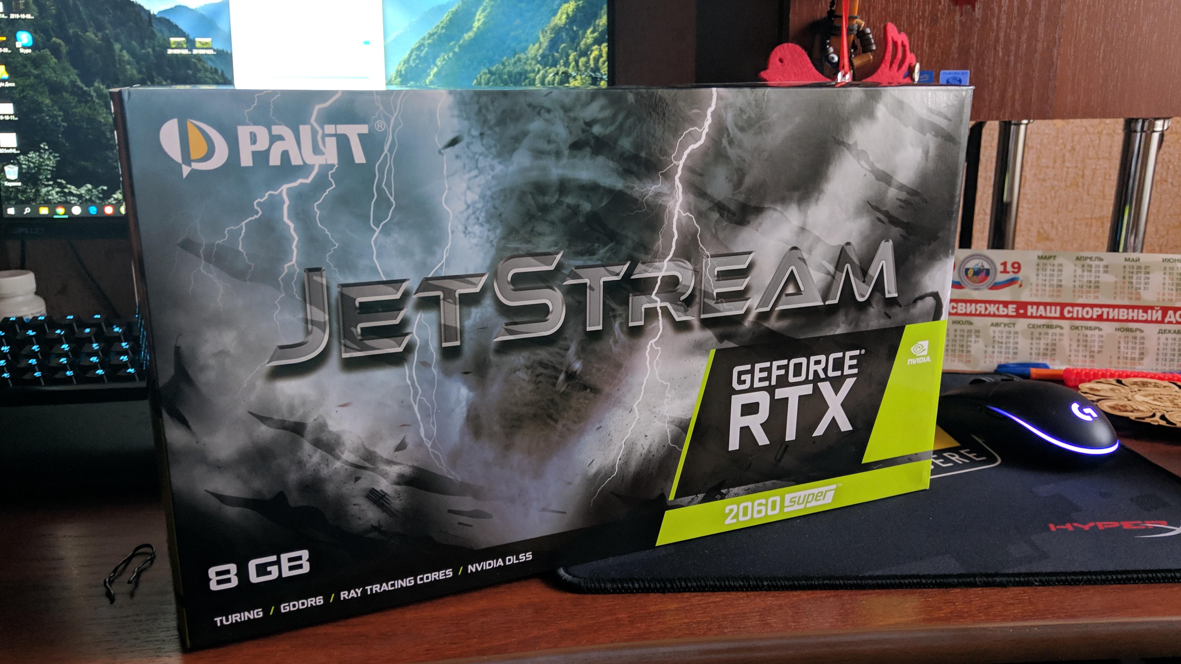

Lamer01 у тебя случаем коробка от карты не такая, с наклейкой "OC one click?)
Lenovo Legion 5 15ACH6H (82JU00DMRK): 5800H · RTX 3070 · 2x16GB RAM · 2TB+4TB SSD
Регистрация: 15.10.2019
Deemunn
Не, нет такого, вообще впервые слышу о существовании таких вариаций)

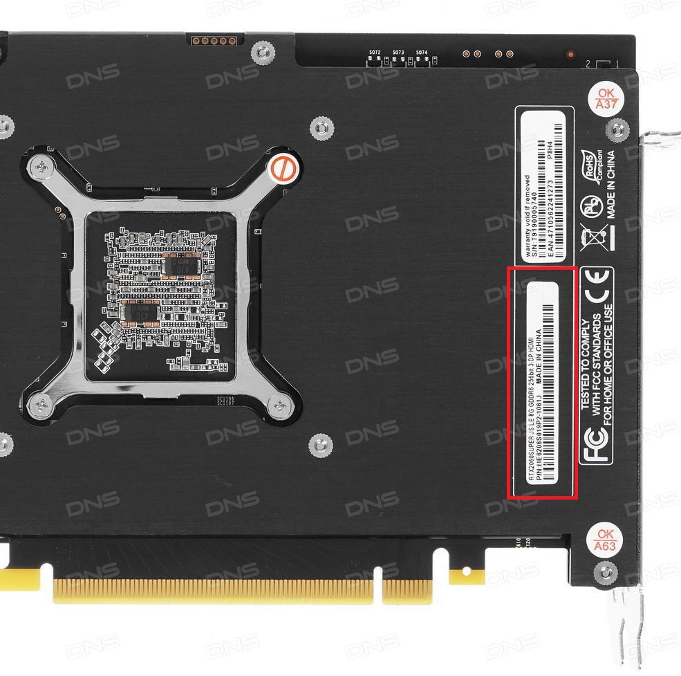

Lamer01 а глянь тогда какой P/N у тебя, после S идет T или 0?
pn.jpg [ 232.32 КБ | Просмотров: 564 ]

Lamer01 на коробке тоже есть, можешь глянуть.
Lamer01 писал(а):
а в чем суть Т или 0
C T обычная версия с лимитом 215 Вт, а 0 у LE версии с лимитом 175 Вт, как у референса.

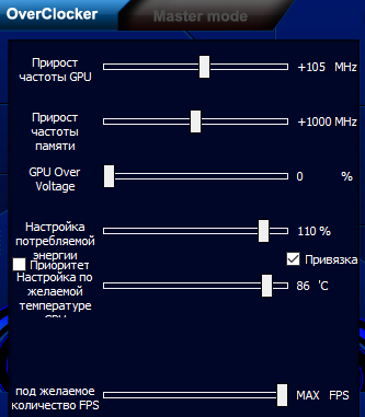

Просто по твоему скрину у тебя выставлен лимит 110%, а потребление даже до 200 Вт не доходит. :roll:
Что-то тут не то))
А биос какой включен, первый или второй? Хотя я на втором вроде проверял, там лимит такой же 215 Вт.

Deemunn обычная версия, T :)
r5 3600,ASRock B450 Steel Legend,16Gb A-Data XPG SPECTRIX D41,Palit GeForce RTX 2060 Super JETSTREAM,chieftec nitro 85+750wbps-750c,be quiet 601
Регистрация: 03.05.2019
Фото: 7
Lamer01 писал(а):
обычная версия, T
Значит, на твоей карте палитовцы по ошибке биос с пауэрлимитом 175 Вт зашили :D
Скинь скрин из GPU-Z :-)
Добавлено: Затестил ларку с высокими лучами (до этого проверял со средними), почему-то с ними меньше потребление, не пойму.
Проверь в других играх, в ларке какие-то неоднозначные результаты получаются.
И посмотреть бы еще максимальное значение потребления из hwinfo.
