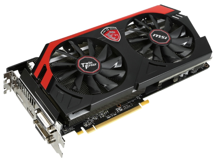

Подскажите народ , кто нибудь мазал ЖМ на msi amd radeon r9 290 gaming 4g , вроде бы основание охлада никелированное , по идее ЖМ не должна вступить в реакцию , но хотелось бы услышать от людей которые уже сделали
