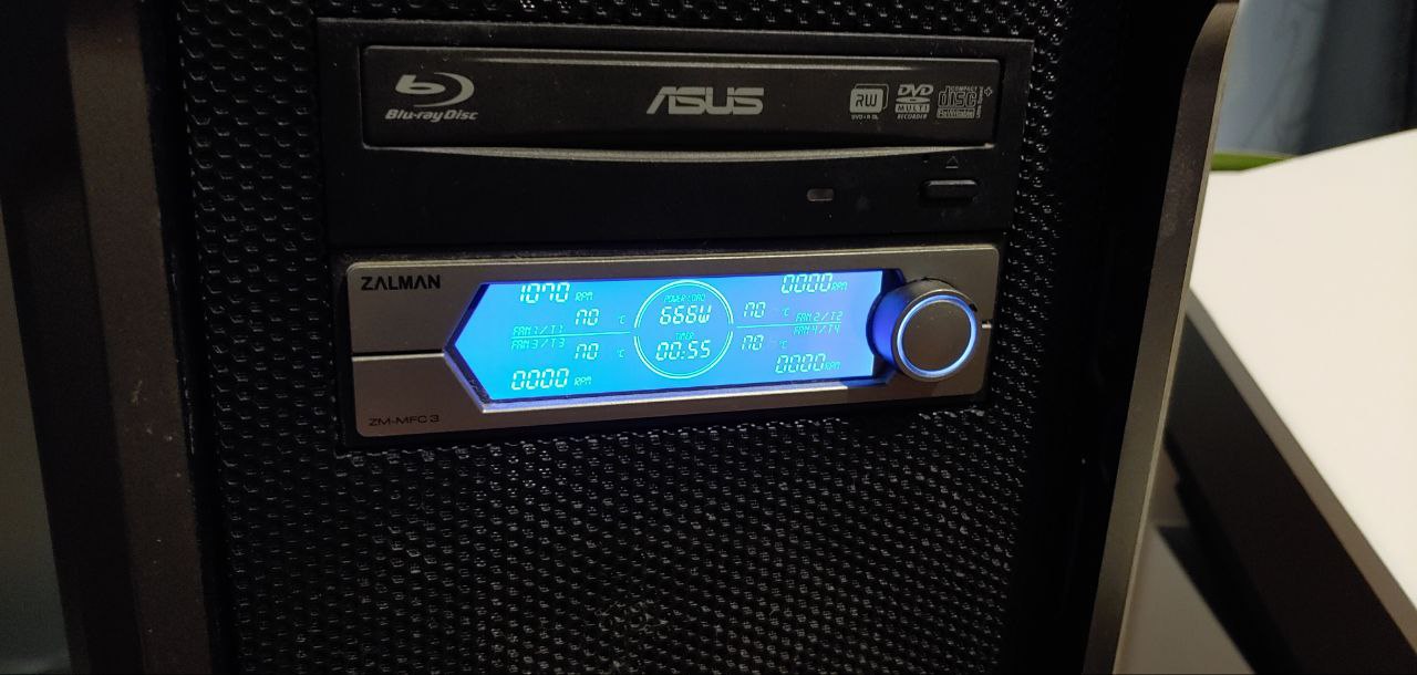

photo_2023-11-09_21-20-58.jpg [ 110.62 КБ | Просмотров: 1131 ]

F@tality у меня такой же залман :hi: Вестч! Только как экранчик отключать ? Всё время светит :roll:

F@tality у меня такой же залман Вестч! Только как экранчик отключать ? Всё время свети
Да, я за 2000 его купил в 2012 году. Очень полезная вещь. Даже корпус новый пришлось искать с 5,25 отсеками. Выключить нельзя, только если шлейф отсоединить
