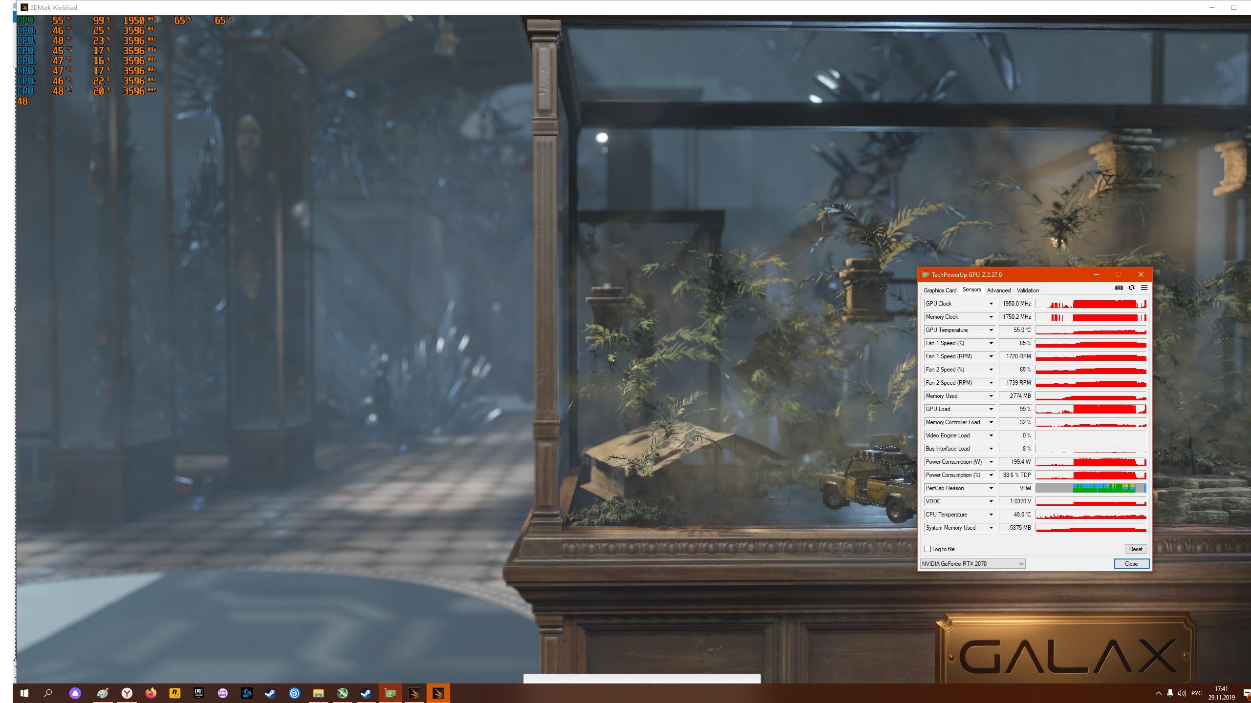

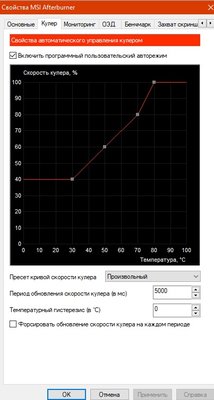

Добрый день. Помогите пожалуйста разобраться в вопросе. (Я зашёл на этот форум спросить совета у знающих и знающих, а не узнать направление Гугла). Имеется видеокарта - MSI RTX 2070 Gaming Z. (Материнка Gigabyte Z390 gaming X, cpu - i5 9600k, оперативка - g.skill ripjaws 3200 cl16).
1) Хочу найти максимальный предел рабочих частот видео чипа и памяти. Используя заводские показатели напряжения удалось прибавить ещё +100 по ядру и +1000 по памяти (пауэрлимит +111).
2) Проблема с которой я столкнулся это троттлинг видеокарты после повышения температуры от 40 градусов. Предел её в разогнанном состоянии 2100мгц, а дальше идёт троттлинг вплоть до 2040мгц при 60 градусах карточки. Если не использовать разгон то показатели меньше, предел 2000мгц и до 1940 опускается при достижении температуры 60 градусов. Выше карта не греется (проводил тесты в 3DMark для выявления стабильных показателей при разгоне и в играх).
3) Пробовав повысить напряжение, простите за глупость, не смог найти, где сохранить (зафиксировать) заданное напряжения для частот. Где я допускаю ошибку при разгоне ? И возможно ли решить проблему ? Если дело в БИОСе тогда вопрос закрыт, перепрошивать не умею, и кирпич на выходе получить не хочу. Если я забыл какие-то данные добавить скажите, приложу. Заранее спасибо.
Напряжение.jpg [ 262.42 КБ | Просмотров: 1624 ]
Кулер.jpg [ 72.81 КБ | Просмотров: 1624 ]
Безымянный.jpg [ 242.76 КБ | Просмотров: 1624 ]
GPU Z.gif [ 26.57 КБ | Просмотров: 1624 ]

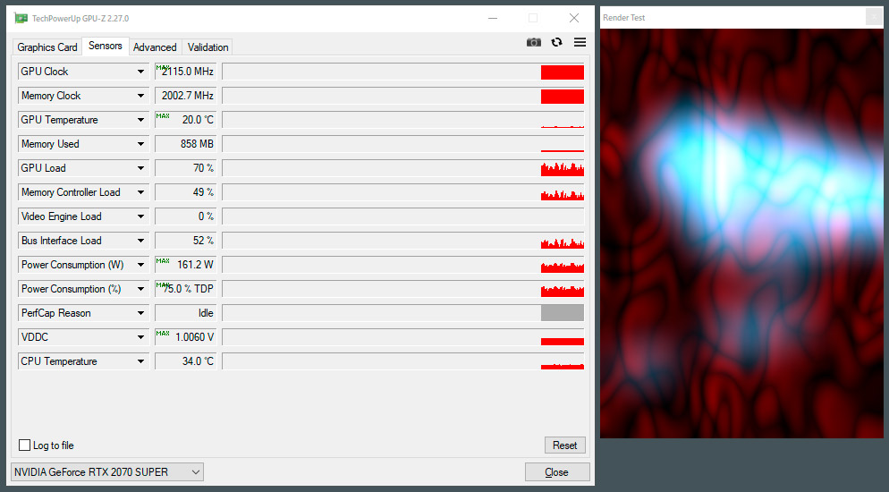

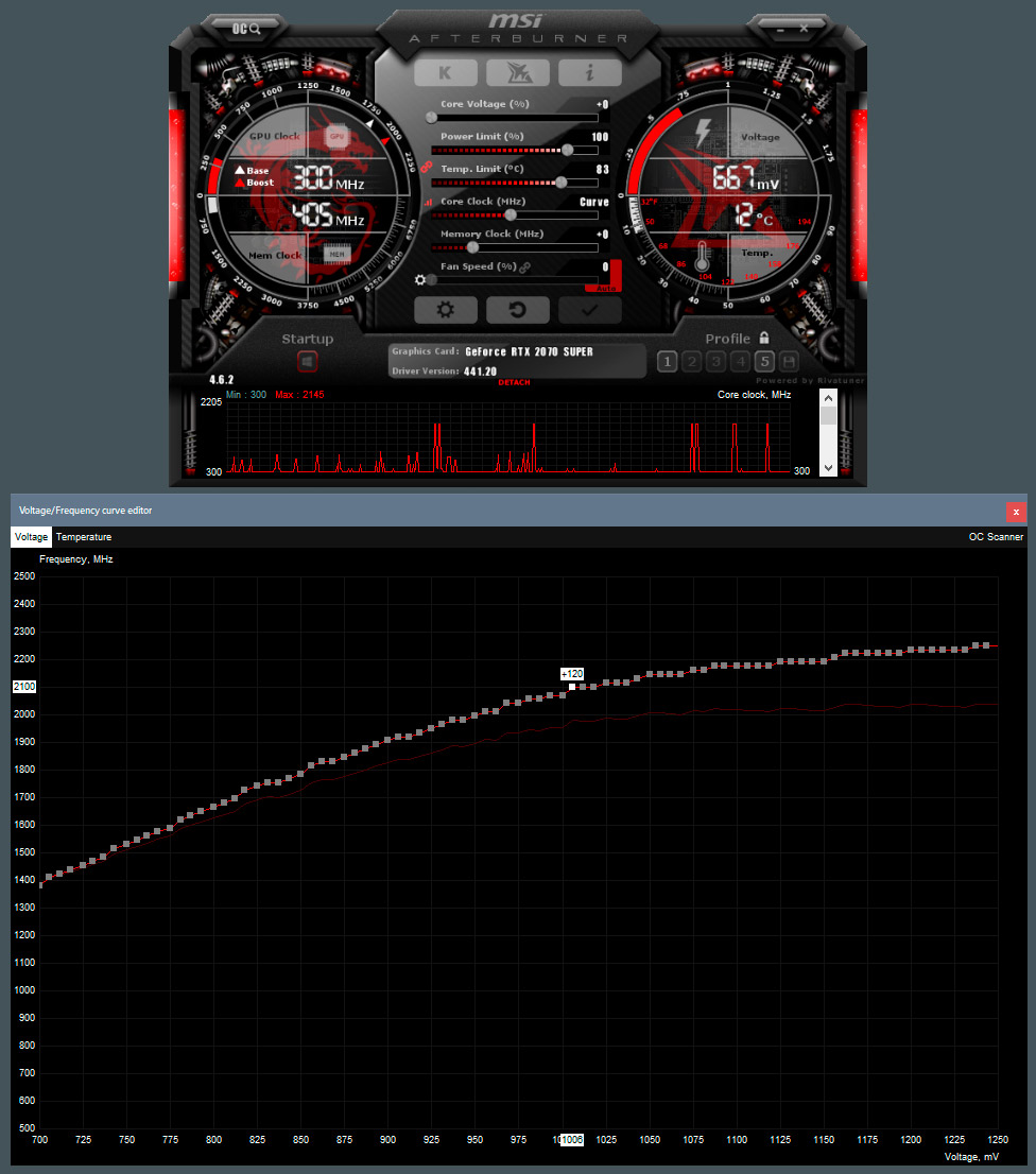

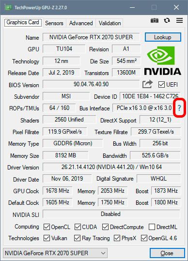

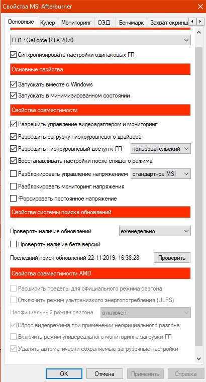

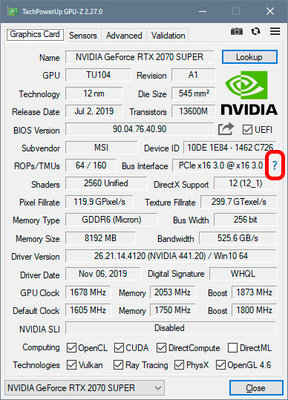

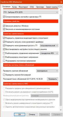

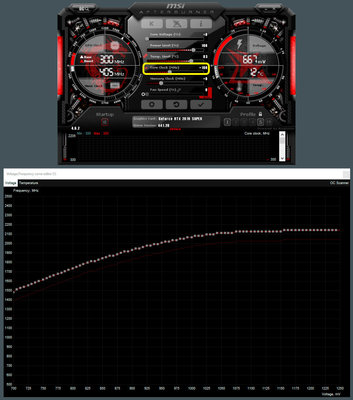

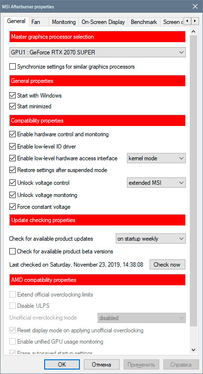

Sunrise_1566 приложите скрины:
1. Afterburner - окно настроек.
2. GPU-Z - вторая вкладка с мониторингом с запущенным встроенным тестом (на первой вкладке, по-середине с правого края знак "?").
★ CPU ☆ Intel 10900KF ★ GPU ☆ ASUS 3080 Strix OC ★ DDR4 ☆ G.Skill Trident Z 3200C14 ★

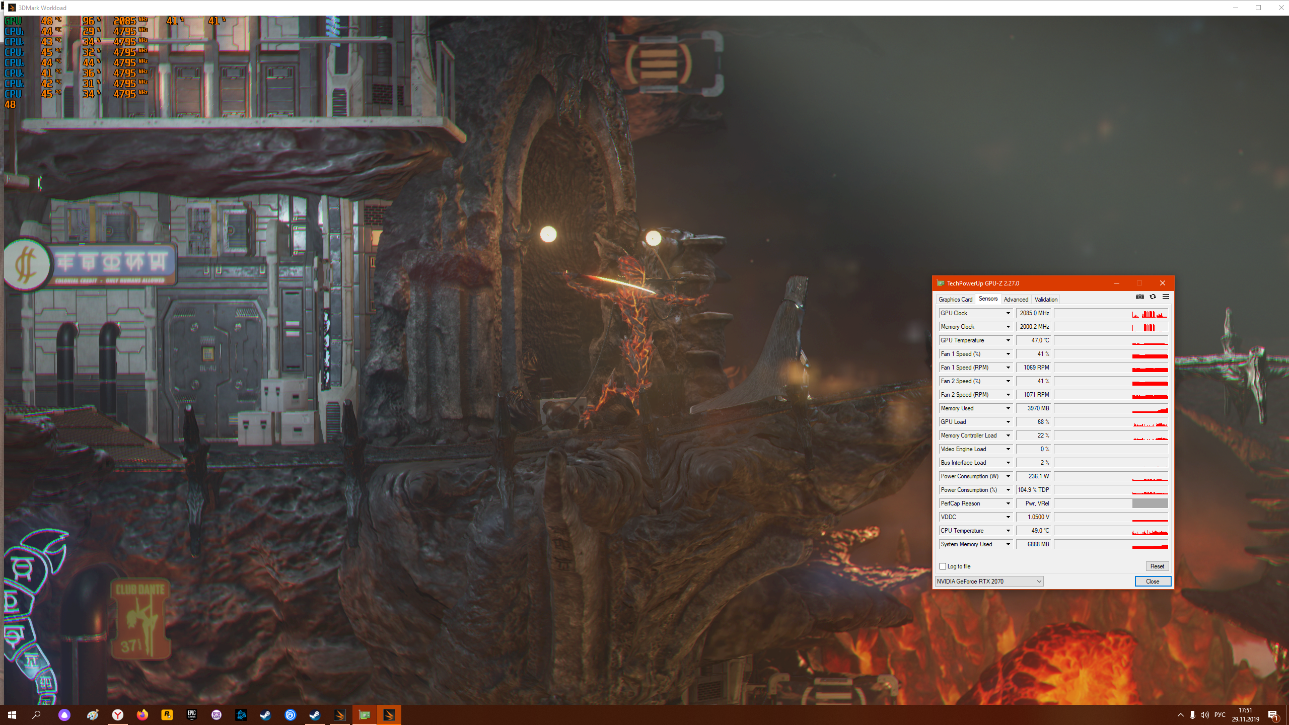

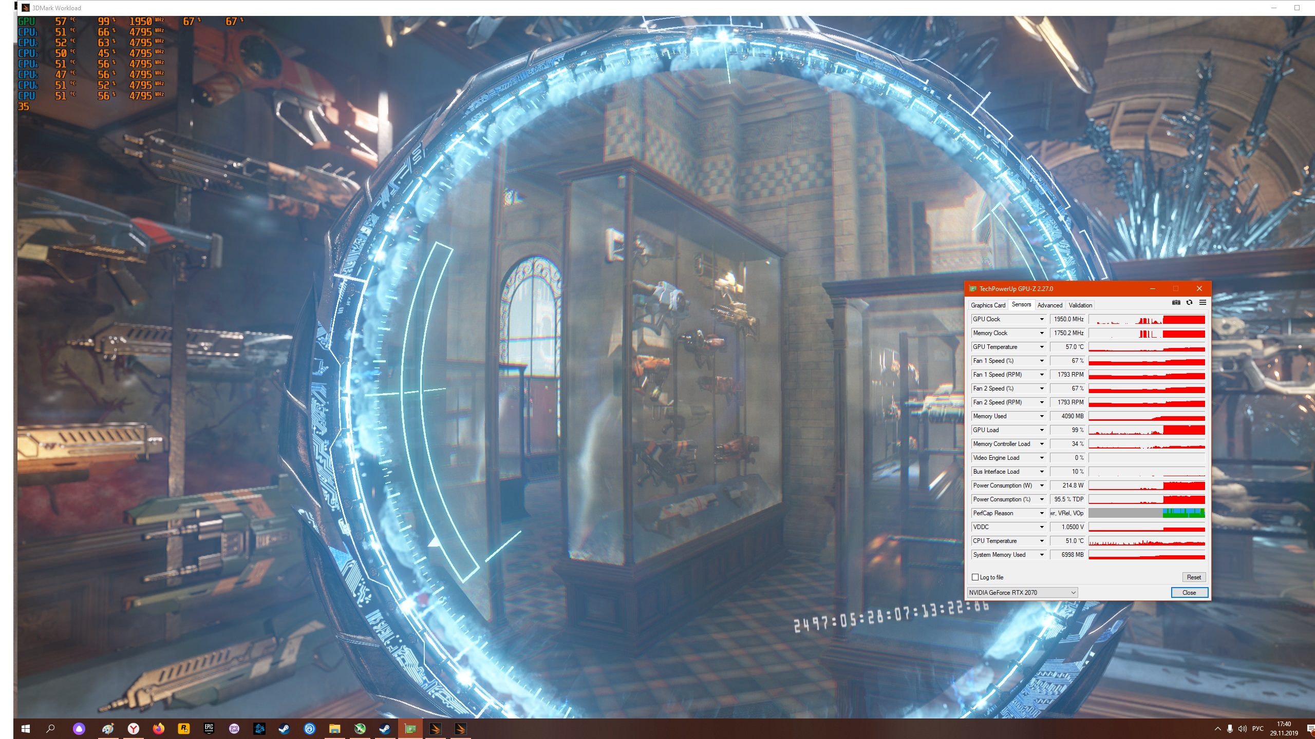

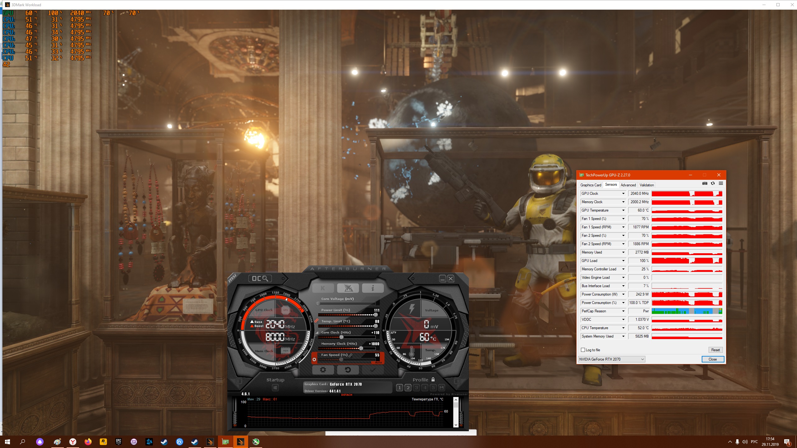

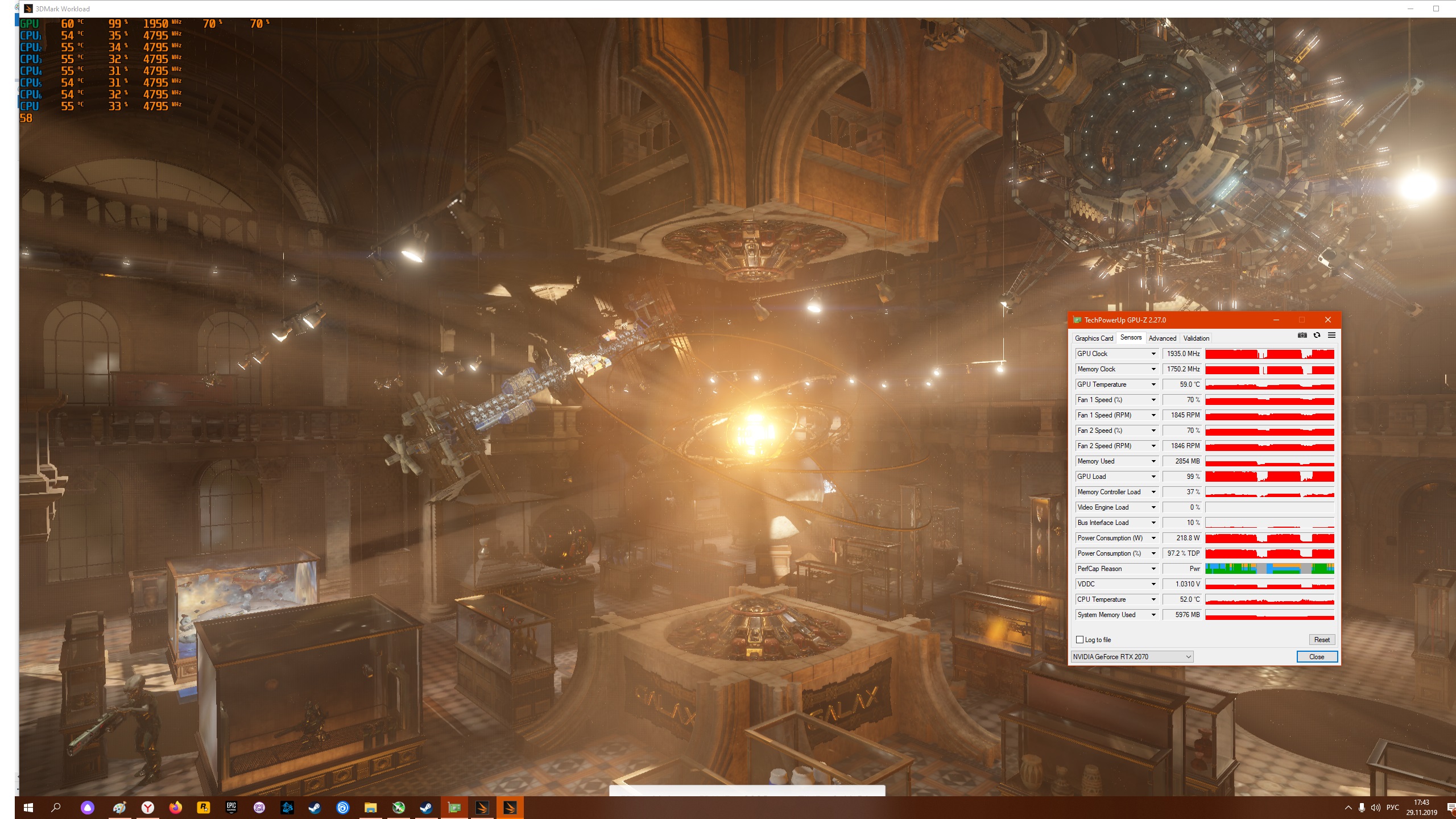

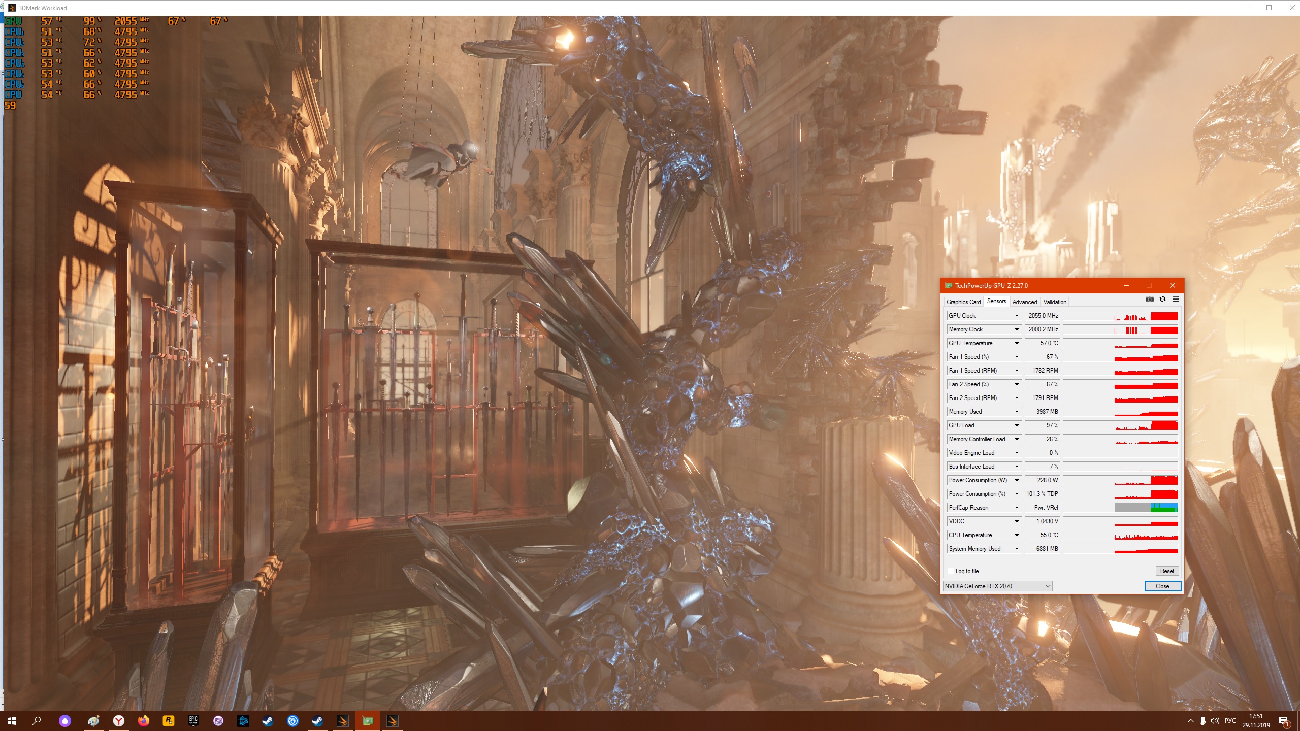

aggression
Вот результаты теста без разгона карты. Про настройки автобёрнера не совсем понял, надеюсь то заскринил ?!
Добавлено спустя 11 минут 4 секунды:
aggression здесь прикладываю с разгоном.
3.jpg [ 820.7 КБ | Просмотров: 1665 ]
2.jpg [ 968.96 КБ | Просмотров: 1665 ]
1.png [ 5.25 МБ | Просмотров: 1665 ]
Новое.jpg [ 127.08 КБ | Просмотров: 1668 ]
4 без разгона.jpg [ 920.84 КБ | Просмотров: 1668 ]
3 без разгона.jpg [ 679.56 КБ | Просмотров: 1668 ]
2 без разгона.jpg [ 939.8 КБ | Просмотров: 1668 ]
1 без разгона.jpg [ 323.56 КБ | Просмотров: 1668 ]

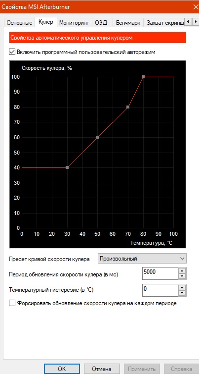

Sunrise_1566 немного не то...
Во-первых - приведите в порядок настройки:
041_.jpg [ 118.85 КБ | Просмотров: 1645 ]

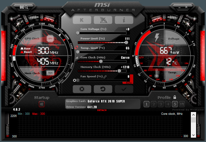

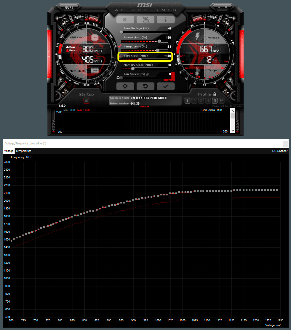

Во-вторых - покажите главное окно Afterburner:
042_.jpg [ 103.6 КБ | Просмотров: 1645 ]
В-третьих - тест (не надо пока кукурузить карту):
043_.jpg [ 122.02 КБ | Просмотров: 1645 ]
044_.jpg [ 118 КБ | Просмотров: 1645 ]
Далее... касаемо разгона... личные наблюдения и советы "бывалых"...
Вариант "стандарт" ч/з прямое указание частоты
045-1_.jpg [ 197.62 КБ | Просмотров: 1628 ]

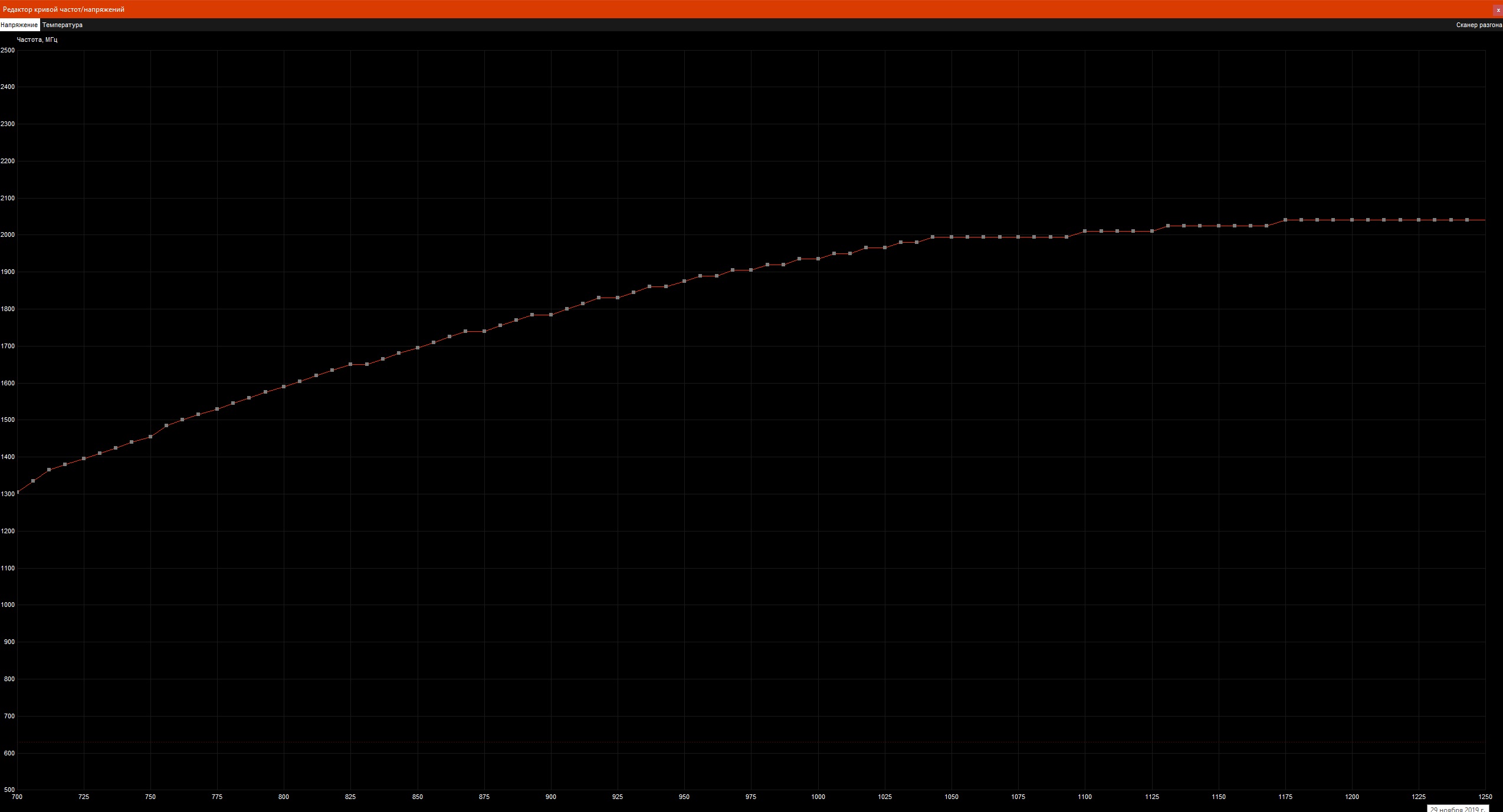

Вариант "моя первая кривая" ч/з кривую с указанием точки "частота/напряжение"
045-2_.jpg [ 204.38 КБ | Просмотров: 1628 ]

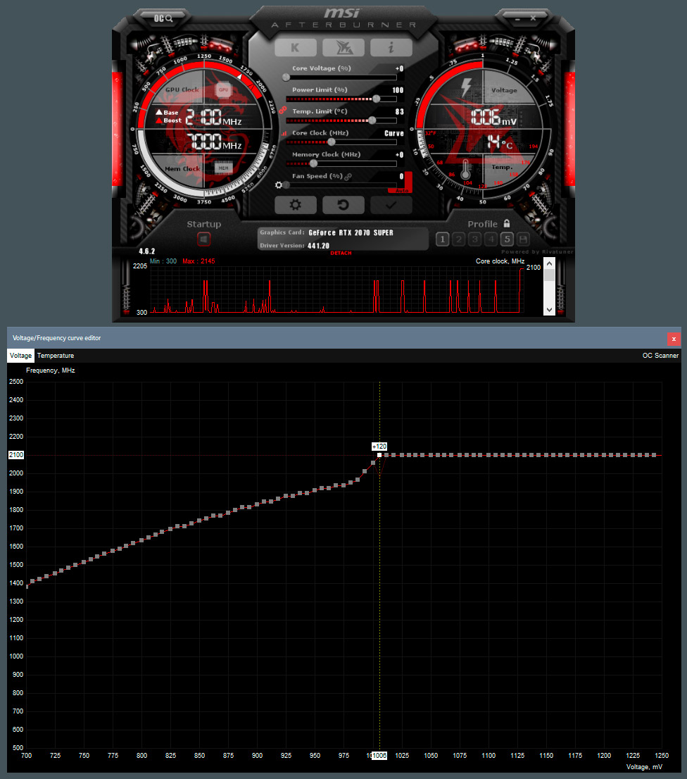

Вариант "кривая для даунвольта" ч/з кривую с указанием точки "частота/напряжение" с фиксацией максимального напряжения
Выбрали напряжение и нажали кнопку "L":
045-3_.jpg [ 211.04 КБ | Просмотров: 1628 ]

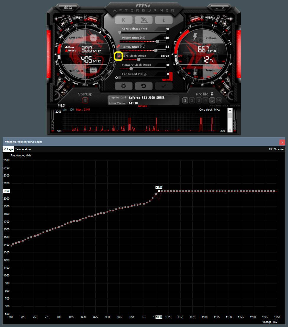

Вариант "игровой" ч/з плавающую кривую
Точка двигается с зажатым "Ctrl":
045-4_.jpg [ 204.08 КБ | Просмотров: 1628 ]
PS: первые два варианта подходят для поиска стабильных частот, третий понятно без лишних слов, последний - лучший вариант для максимального (нестабильного) разгона для набивания очей в тестах...
