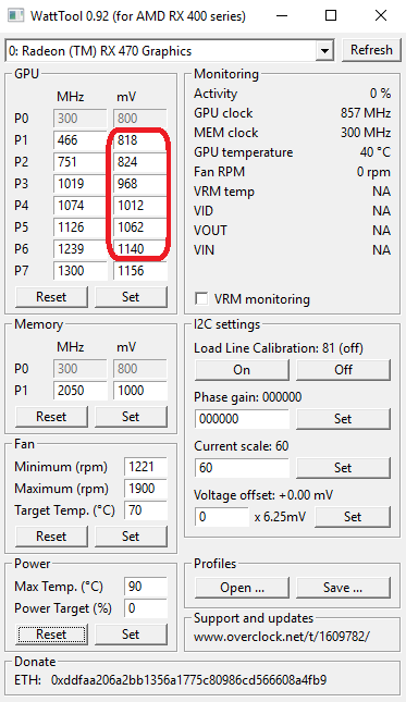

Мои вольтажи копировать не нужно, у меня они и так сильно завышены из-за плохого качества чипа.
Почему такое произошло после апдейта? Ответа не знаю, но уже сталкивался с таким при даунвольтинге. По какой-то причине дрова могут влиять на стабильность конкретной частоты при определенном напряжении, иногда в лучшую сторону, иногда в худшую. Это не вычитанная теория, а личный опыт.
Если не поможет, значит, понемногу нужно снижать частоты памяти, дело может быть и в ней.

напряжение у меня регулируется автоматом, ватман ставит вот так:
я первое время также думал, но ничего не регулируется автоматом, в ватмане "авто" означает, что он тупо копирует значения, зашитые в биос

Можно попробовать мси аб, по идее он должен на все частотные диапазоны вольтаж докидывать. Но я рекомендую скачать WattTool, он надёжнее, и заточен именно под полярисы
