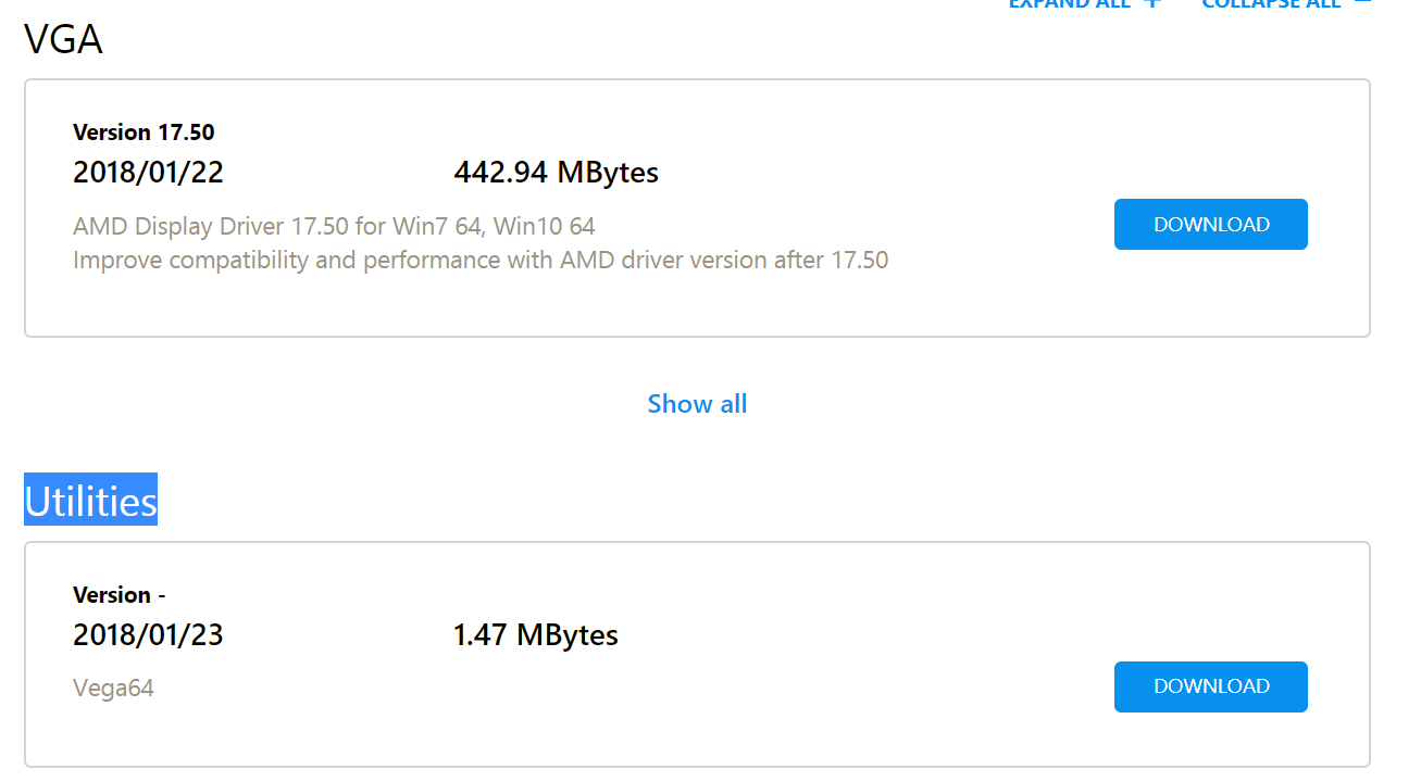

Обновленные биосы, если верить сайту Asus, для ROG-STRIX-RXVEGA64-O8G-GAMING
Vega64.rar [263.21 КБ]
Регистрация: 02.11.2012
Откуда: Таллинн
Фото: 63
nag77 ссылку можно на страницу?
Rage128Pro➢RivaTNT2➢6600➢7900GS➢8800GT➢GTX280➢GTX570➢GTX670➢GTX970➢GTX980Ti➢Vega⁵⁶➢GTX1080Ti➢RTX3090➢RTX4090➢RTX5090
Регистрация: 19.03.2008
Откуда: Беларусь
Любит asus прятать
https://www.asus.com/Graphics-Cards/ROG ... _Download/
Скачиваем файл, распаковываем, еще раз распаковываем, видим атифлеш и биосы)
Снимок экрана (244).png [ 55.48 КБ | Просмотров: 3870 ]
Откуда: Таллинн
Фото: 63
nag77, не работает кнопка "Download".
Откуда: Беларусь
Странно, выкладываю файл целиком с сайта
PS Проверил, все скачивает.
Vega64.rar [1.47 МБ]
