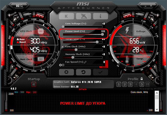

aggression прогнал 10 минут комбустера артефактов нет но температура +85"С дальше не стал
с такими настройками

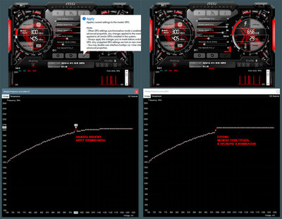

Последний шаг в настройке кривой нажать aplly, чтобы кривая выровнялась в линию. Где эта кнопка aplly? На главной морде Afterburner, кнопка применить разгон, это она?

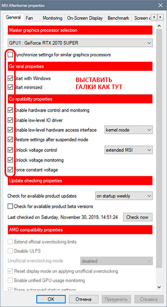

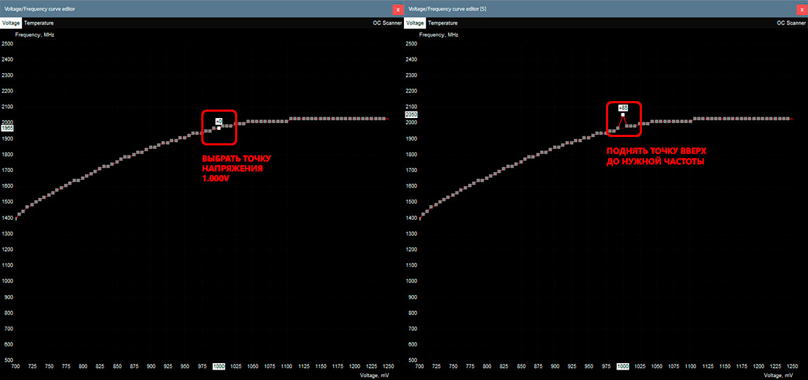

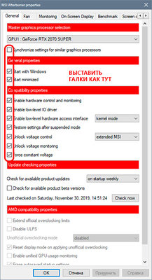

troggi писал(а):
прогнал 10 минут комбустера артефактов нет но температура +85"С дальше не стал с такими настройками
Еще раз на пальцах:
051-1.jpg [ 82.72 КБ | Просмотров: 752 ]
051-2.jpg [ 76.97 КБ | Просмотров: 752 ]
051-3-4.jpg [ 92.43 КБ | Просмотров: 752 ]
051-5-6.jpg [ 263.55 КБ | Просмотров: 752 ]
См. спойлер "Еще раз на пальцах" - последнее вложение.
