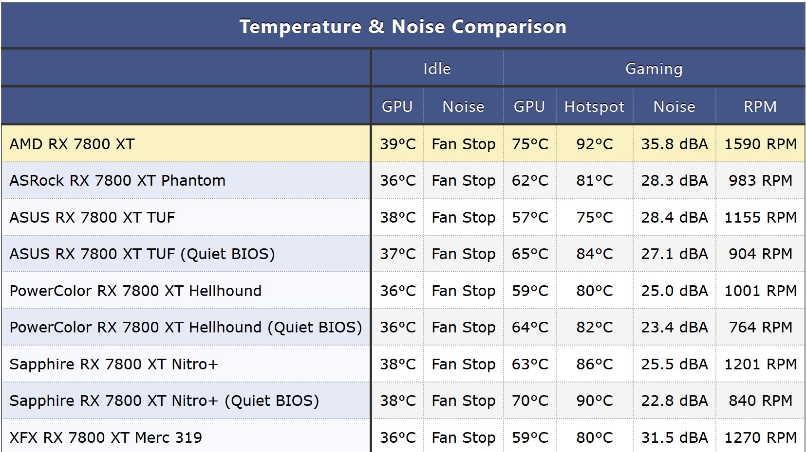

Регистрация: 10.08.2023
antiOVER писал(а):
щас прикину по производителям чо поинтереснее будет
Вот сравнение некоторых 7800XT.
Самый топчик ASUS TUF. Остальные примерно одинаково. Разве что Sapphire показал себя чуть похуже. Но тут учитывай, у всех карт ОЧЕНЬ низкие обороты, можно смело поднимать до 1500-1700rpm, будет едва слышно, но скинет градусов 5-7 с каждой карты.
