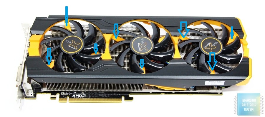

Здравствуйте. Ни у кого не было проблем с одним из вентиляторов на R9 290X TRI-X? Начал шелестеть при сильной нагрузке.
Было . Это возможно кожух вибрирует. Проверь - попробуй кожух чуть к радиатору прижать.
лечится просто - во время разборки сборки карты на планки -крепления радиаторов наклеиваются кусочки резины или двухстороннего скотча. Чтобы они были плотно прижаты и не вибрировали.
Ну а я . чтобы не разбирать и не потерять гарантию, подсунул полоску бумаги всего лишь под одну планку , и хватило.
