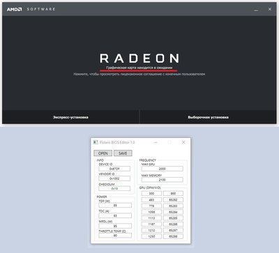

Вообщем после удаления драйвера с помощью ДДУ, и повторной установки, установщик сказал что карта находится в режиме ожидания, чтобы это не значило. Так же Ати_Винфлэш почему то не видит параметров карты, только модель определяет. Подскажите какие параметры Биоса изменить, чтоб дать ей немного больше питания.

Nzo, да явно не в питании дело, тут либо с системой что-то не так, либо с самой картой (брак, несовместимость и т.п.).
Не лезьте в биос просто так, для этого можно подвинуть вправо ползунок "Ограничение энергопотребления". Есть хорошее правило - если что-то не работает так как должно, лучше сдать сразу, чем потом мучиться.

В другой разъем пси-ех сунь, а так иди на поклон к корешам, и тестируй видео на их компах.

Yarneg Система новая, чистая. С чем может быть несовместимость, ума не приложу?
MB: Asus Crosshair V Formula Z
CPU: AMD FX-8350 4.4GHz
RAM: Corsair XMS3 2x4Gb 1866MHz
SSD: AMD Radeon R3 120Gb
PS: Thermaltake Smart SE 730W
Брак? Наврядли. Дело в том, что сразу после покупки и установки, она выдавала в Ведьмаке на ультре 60 фпс (был залочен в настройках как оказалось), зашел просто протестить, все отлично работало минут 5, после чего фпс начала прыгать, то 20-25, то 60. Но времени тогда на выяснение не было, тут пару недель вообще за компом не бывал, но вот теперь решил все таки разобраться с этой проблемой.

Привет, ну если ты удалил драйвера все, правильно же написано в режиме ожидания(не должно же быть написано после удаления драйвера уже есть), или при установке что-то не работает??? Насчет лока фпс ,я уже писал в чем может быть проблема( вкратце, если у тебя в профиле стоит 60 фпс и 60 фпс на глобал настройках лок, выключи его в глобал настройках и оставь только в профиле игры)

SAVEN Вопрос сейчас не фпс, а в том что чип карты работает на номинальной чистоте 300МГц, и не желает ее поднимать.

Nzo биос на материнке последний? если нет пробуйте обновить

warning78 Да, Биос последний. Завтра попробую поставить карту в другой слот. Есть же какая то разница в какой PCI карта установлена?
Самый верхний обычно работает в режиме максимальной производительности.
i7-8700K, ASRock Z370 Taichi, 2x16GB F4-4000C19D-32GTZKK, Noctua NH-D14, FD Define R5
Регистрация: 24.06.2016
Если я правильно понял, исходя из ваших сообщений: у вас сначала всё работало нормально, потом вы что-то тестировали, используя сторонний софт (GPU Tweak), после чего у вас начались проблемы, - так? Если так, то установите обратно GPU Tweak или что у вас было установлено, сбросьте там все настройки, затем удалите этот софт. Удалите видеодрайвер с помощью последней версии DDU. Установите последний видеодрайвер.
Если прошивали биос, то прошейте обратно оригинальный биос, иначе драйвер не установится.
Если это не поможет, то проще всего проверить на другом компьютере. Если уверены, что с железом всё в порядке, то можно проверить на второй (чистой) винде (win10) без каких-либо сторонних программ для управления видеокартой.
