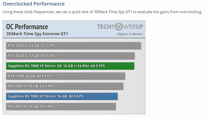

Если глянуть обзоры на techpowerup, можно понять, что rx 7800 xt можно разогнать еще на 8-15%.
shapphire rx 7800 xt nitro+ overclocking.png [ 107.51 КБ | Просмотров: 836 ]
Ну во-первых, я в ветке 7000 радеонов видел только попытки даунвольтить, разгонять что-то желающих не особо много. Разве что побенчиться, но никак не на повседнев
Во-вторых, 4070 тоже можно разогнать, хотя чуть меньше 10% наверное, но опять же люди предпочитают даунвольт
В нынешних реалиях мало кто разгоняет ВК (хотя я среди них ;) )

npa4ka писал(а):
На сапфирах, тафах столь монструозные охлады, что я не совсем понимаю, почему люди не разгоняют данные карты (ИМХО).

Регистрация: 09.09.2012
Ну люям важнее минус 10 градусов хотспота, чем пара-тройка фпс, это тоже понять можно

npa4ka fdwl2008 так разгон на 7000 радеонах происходит через андервольт карты, так как вся производительность упирается в лимит питания и чем ниже напряжение, тем большую частоту может себе позволить чип, так как освобождается часть лимита по питанию. На 6000 радиках же можно через МРТ выставить абсолютно любой лимит и гнать карту до тех пор, пока не потеряется стабильность или не будут слишком высокие температуры.
Я в курсе про процесс, я упомянул разгон 7800 xt с точки зрения прироста производительности (в том смысле, что разгон на радиках, даже без доступа к MPT, явно лучше того, что может предлагает куртка).
А в чём отличие? На зелёных точно так же барахтаешься в пределах лимита, понижая напряжение и повышая частоту. Процесс идентичен
