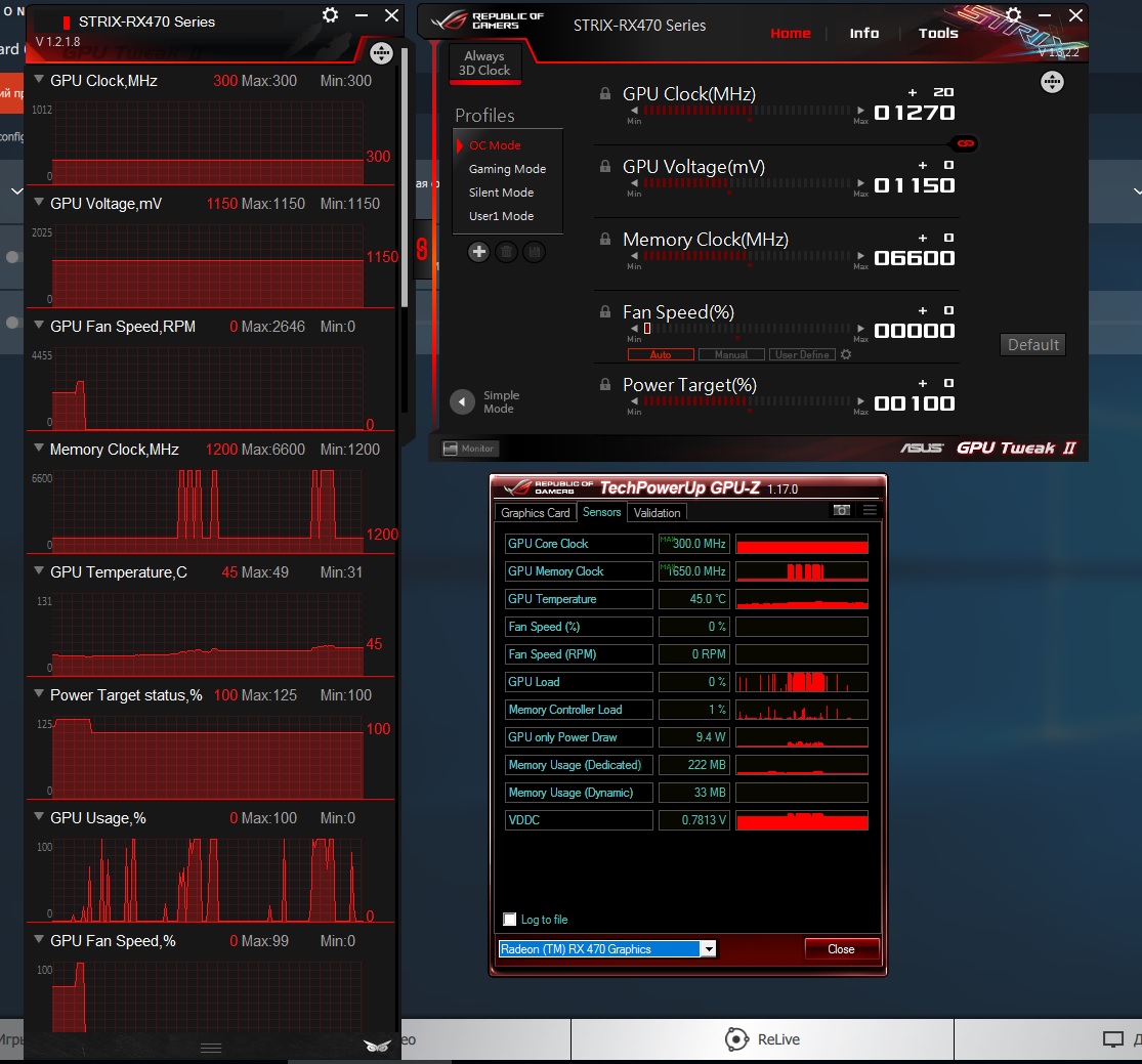

pmqwerty Нет же, немного не так. Видимо всех запутал новыми подробностями. Восстановлю хронологию.
Купил карту, принес домой, установил, ничего не разгонял и вообще в настройки не лез. Запустил Ведьмака, выкрутил все на ультра... и все отлично, 60 фпс стабильно, побегал так минут 5, после чего фпс стал падать до 20-25, и через какое то время опять возвращался к 60. Но времени тогда на выяснение не было, просто выключил, и забыл/зибил на это на пару недель. На днях купил новый ссд, да и моник притащил новый, соответственно поставил новую операционку, никакого лишнего софта нет, все параметры такие же какие были на момент первого запуска, драйвер последний, биос родной, Твик гпу удалил, но чип упорно стоит на своей номинальной частоте 300МГц, следовательно, даже небольшая активность нагружет его на 100%.
То есть карта работала 10 минут после первого запуска, так как ей положено, и все. Сегодня вечером попробую поменять pci порты, если не поможет и это то не знаю.

Регистрация: 11.03.2017
Jo-Jo В общем, как и ожидалось с материнкой и блоком питания все в порядке. Плюс, вычитал что белый индикатор (LED_1) горит постоянно, если с картой и питанием все в порядке.
Что еще предпринять не знаю, память работает на заявленной частоте, а чип застыл на 300...
В ватмане пробовали руками выставить значения state 3-7 на фиксированные?На 1000 например.
xxanderx Можно скрин ватмана с примером, я в нем ни черта не смыслю. А вентили работают, если в ручную включить.

Nzo
у меня частота чипа застывала на минимуме по следующим причинам:
1) Не хотели вместе работать msi 480 + r9 290, накатывал на них новейшие дрова, но то одна чудила, то вторая. Поменял местами + какое-то шаманство с переустановкой дров и вроде отлегло.
2) Некорректно работали дрова с проверкой подписи (у амд начиная с какой-то версии дрова ругаются на неоригинальные прошивки). Т.е. 290 работала нормально, несмотря на модбиос, а вот 480 держала мин. частоты только по причине правки таймингов памяти.
3) После выпиливания 480 из системы перестала корректно работать одна 290 с мод биосом, хотя до этого накатывал патч для обхода проверки подписи.
4) Даже после прошивки оригинального биоса достаточно долго не удавалось побороть низкую частоту, раз 10 переустанавливал драйвера и чистая установка, и через amd uninstall tool, и через ddu. Не знаю что именно помогло вернуть к жизни карту, удалил афтербернер, вернул к дефолту все настройки, убрал фрисинк и в мониторе, и в дровах, все настройки дров вернул к дефолту, в какой-то момент сброс частот прекратился и сейчас нормально пользуюсь картой.

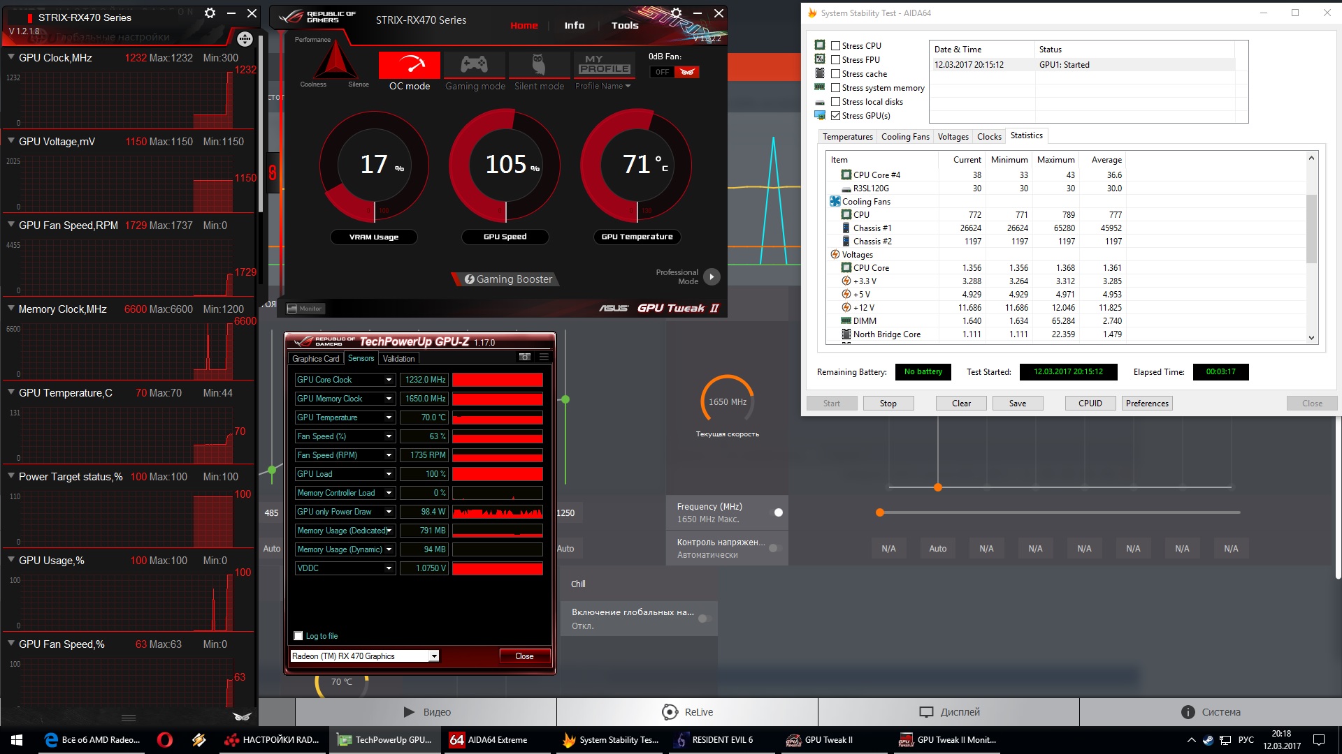

Вообщем запустил стабилити тест в Аида64, сугубо для ГПУ, и о чудо, она заставила чип работать! Хоть и не на заявленные 1270, но 1230 тоже хорошо, однако только в этом тесте она так и работала...
123.jpg [ 458.88 КБ | Просмотров: 1313 ]

Регистрация: 16.02.2009
Фото: 12
Nzo ерунда у вас какая то на скрине. может поверлимит 10вт зашит... точно с биосом не колдовали? капец загрузка частоты памяти скачут
Vasilis Поменял скрин, еще раз запустил тест. Биос шил другой, но он оказался таким же точно, но я все равно вернул заводской.

Nzo писал(а):
Поменял скрин
ну сейчас относительно нормально, если б и в играх так работало.

Регистрация: 24.06.2016
Вы знаете, ваше описание того, как карта вела себя в игре, очень похоже на обыкновенный троттлинг.
Если с остальным железом всё в порядке, то, чаще всего, причины следующие: перегрев чипа (не ваш случай, судя по всему), перегрев VRM, нехватка питания.
Перегрев VRM лечат увеличением оборотов вентиляторов. Для этого либо ставите более низкую целевую температуру в WattMan, либо настраиваете в сторонних программах.
Нехватка питания устраняется изменением PowerLimit в WattMan. Если ограничений по БП нет, то просто выставите +50%. Либо, опять же, ищите аналогичный параметр в сторонних программах. Но я бы рекомендовал отказаться от сторонних программ. Для мониторинга можно использовать GPU-Z или HWiNFO (показывает все имеющиеся датчики, включая VRM). А для настройки WattMan.
