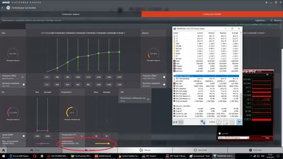

pmqwerty С перегревом проблем нет, это да, 15 минут в стресс-тесте температура была 69-70 градусов. Диод на карте сигнализирует о том что и с питанием все в порядке. В HWinfo параметра VRM не нашел...
И вот скрин ваттмана, то я поднял?

Всё правильно (параметры частоты и напряжение не рассматриваю), только "Целевые" обороты вентиляторов лучше не ограничивать. Это следует понимать, как максимально возможные обороты. Карта сама будет раскручивать и замедлять по мере необходимости.
Я не знаю, какое охлаждение мосфетов (VRM) у вашей модели карты, но бывает так, что чип не перегревается, а VRM перегревается. Поэтому приходится увеличивать обороты вентиляторов, чтобы лучше охлаждали VRM.
Настройте так, чтобы вентиляторы не крутились медленнее 1500 оборотов (или сразу 2000 на время тестов) во время нагрузки. Либо в WattMan "Мин" обороты (у вас сейчас 1056), либо в другой программе, в которой настраиваете кривую.
Потом попробуйте поиграть. Или запустите FireStrike Stress Test.

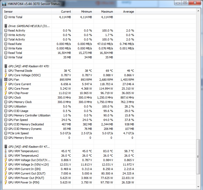

Кстати, у вас устаревшая версия HWiNFO. :-)

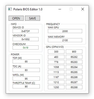

Вот скрин биоса, он родной:
Это старая версия проги Полярис Биос Эдитор, и HWinfo тоже старая версия. Требо обновить. А так, если учесть что издохло во время игры, то напрашивается варик, что-то отвалилось на карте, наверно брак, плохая пропайка и т д. Пора уже в гарантийку топать :shock:
Можешь еще даунвольт сделать. Все состояния на 800мв и 700 мгц. Поглядеть, что изменится под нагрузкой.
И биос странный. Во всех моих состояние 300 мгц соответствует 800мв, а у тя 900. Можешь прямо в биосе сделать даунвольт.
Скинь биос вживую поглядеть. Сохранить ативинфлэшем.

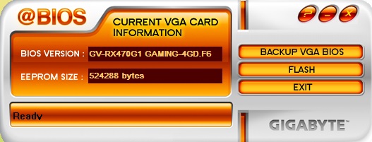

Ребятки, есть карточка rx 470 gigabyte g1 gaming 4g.
в одной игре(wot) бывают подвисоны. или видео драйвер перестал отвечать(один раз было)...на r9 380 такого не было. Дрова последние.
подумал может биос последний поставить на карту. есть f61.... но я хз или его можно ставить, у меня версия f6.
зы- температура максимальная на карте это 72 гр. больше не бывает в играх в среднем 66-68.
232323.jpg [ 43.71 КБ | Просмотров: 1959 ]
