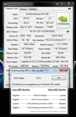

ребят а карта с ASIC 87.2% это хорошо?
простите за ламерский вопрос

mendex55
Это просто отлично. Но лучше напиши какие частоты берет карта?
