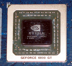

у меня на частотах 430/1140(память выше 1150 не ставиться- тест не проходит) нет артефактов пока темп не выше 74
А вот другое меня волнет
есть galaxy сделанное в тайване а есть в корее все зависит от текстолита видюхи
зел - тайвань. http://www.ixbt.com/video2/nv40-9.shtml
синий - корея
первые видюхи от этого производителя били хорошо гоняемы но вот потом стали какието плохие :abuse:
впервые слышу. откуда эта информация?
Сходил по ссылке - ничего подтверждающего эти слова не нашел.

На этой ссылке был зел текстолита ГТ от тайвани(http://www.ixbt.com/video2/images/nv40- ... t-chip.jpg и корейский http://www.3dnews.ru/documents/8282/geforce6800.jpg) и на форумах некоторые жаловались что у них зел цвета видюхи типа это что-то нето.
Этого нигде не написано. Я сделал соотвествующие выводы. Мне только нужно подверждение их.
Хочу вот узнать обладателей Galaxy с зел текстолитом
синий - корея
у меня маркировка ядра S Taiwan, а цвет текстолита-синий. Разгон- практически отсутствует.
