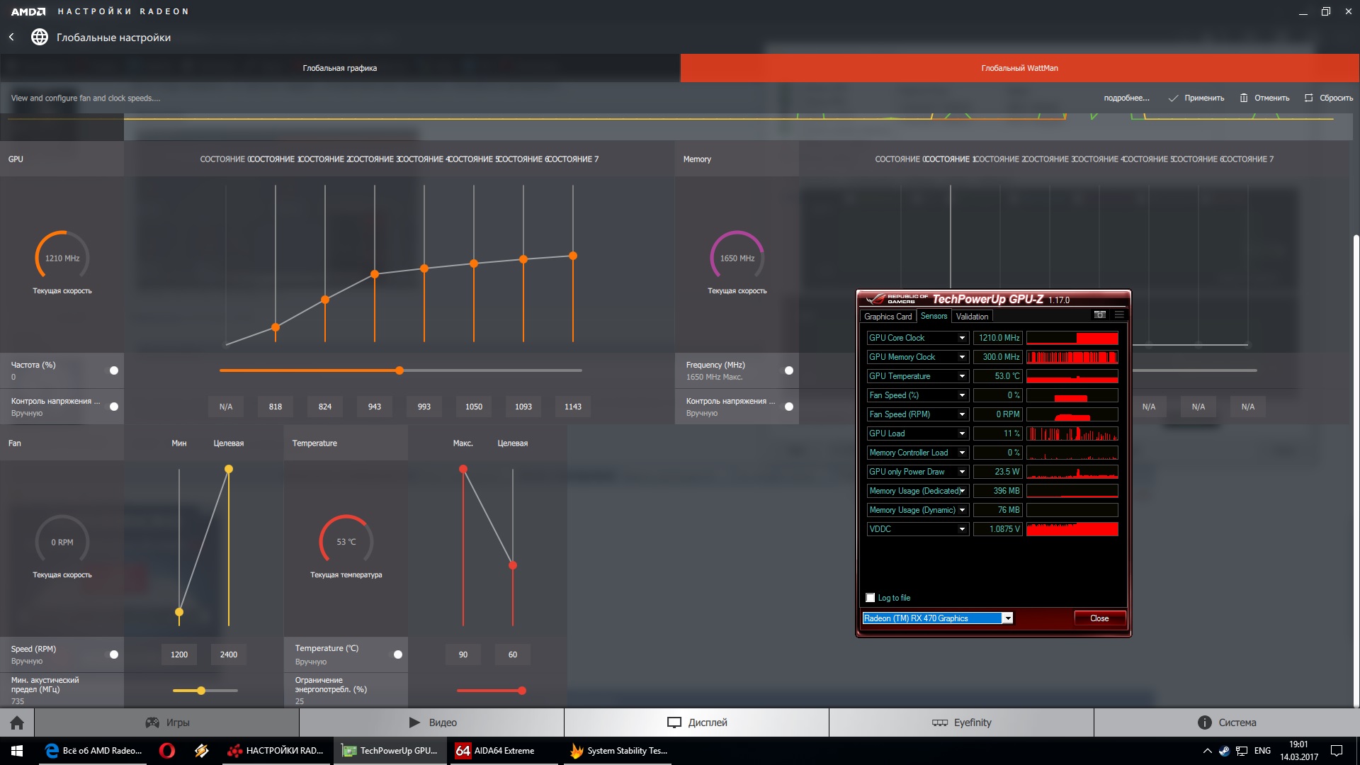

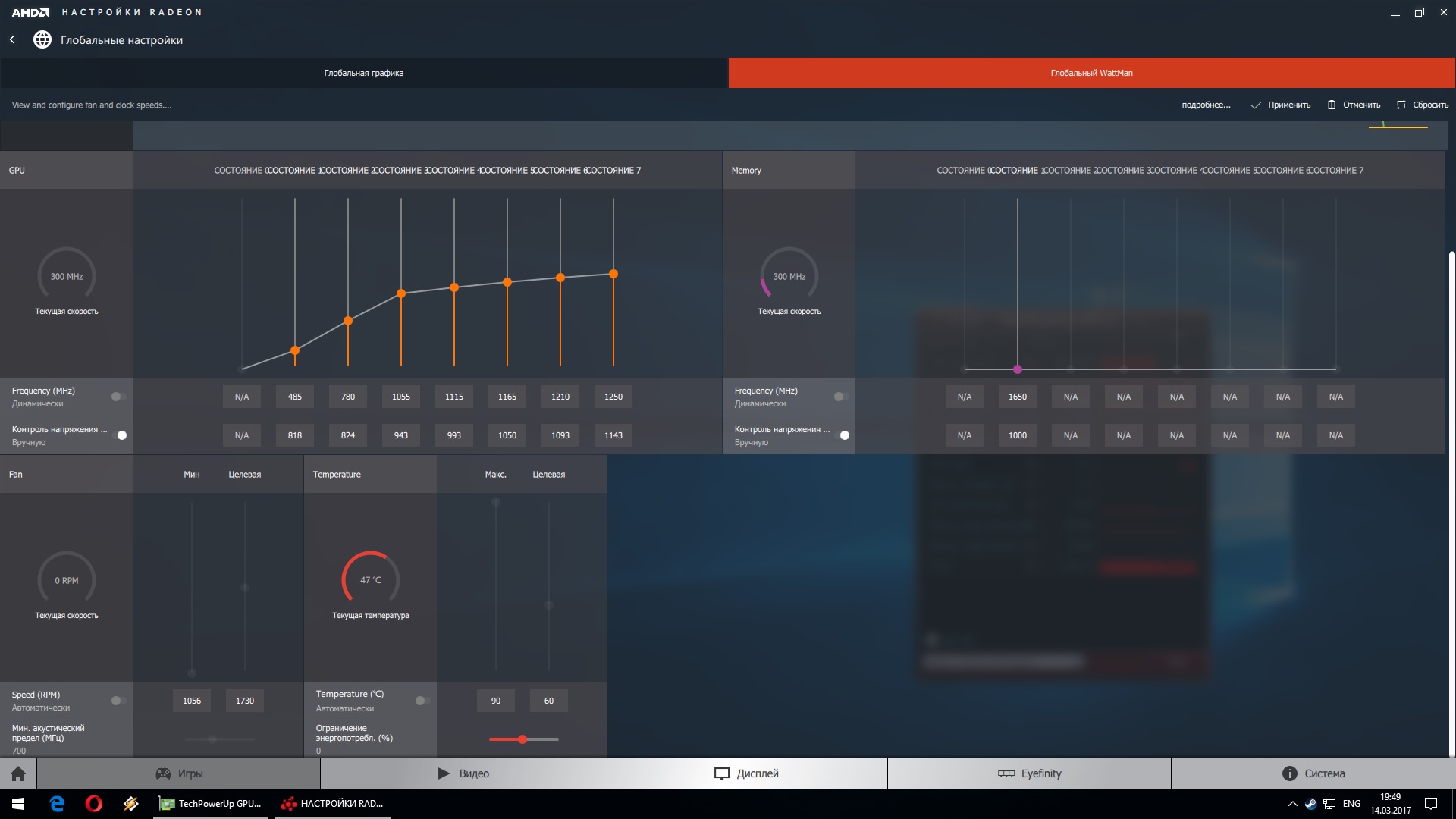

Вообщем моя проблема стала, для меня, еще более загадочной (недавно обсуждали постоянную работу чипа на 300МГц, кроме как в стресс тесте Аиды). Перепробовал уже наверно все что только можно, сходил в ДНС сегодня, говорят нести в их сервис, а это около 20 дней, подумал ну ладно, че делать, завтра отнесу, а сегодня еще немного поколдую с ней, на последок. И что же я выяснил! Запускаешь Аиду64, включаешь стабилити тест для ГПУ, старт теста -> чип разгоняется -> стоп теста. И вуаля чип продолжает работает на должной частоте (почти... 1212 из 1270 заявленных, не критично). Включаешь игры, фильмы, все в порядке. Однако, стоит закрыть Аиду и частота опять падает на отметку в 300МГц... Фантастика.

Nzo какая-то фигня с твоей картой. Напряжения на всех состояниях должно регулироваться руками, а у тебя только два состояния. Скинь биос карты.

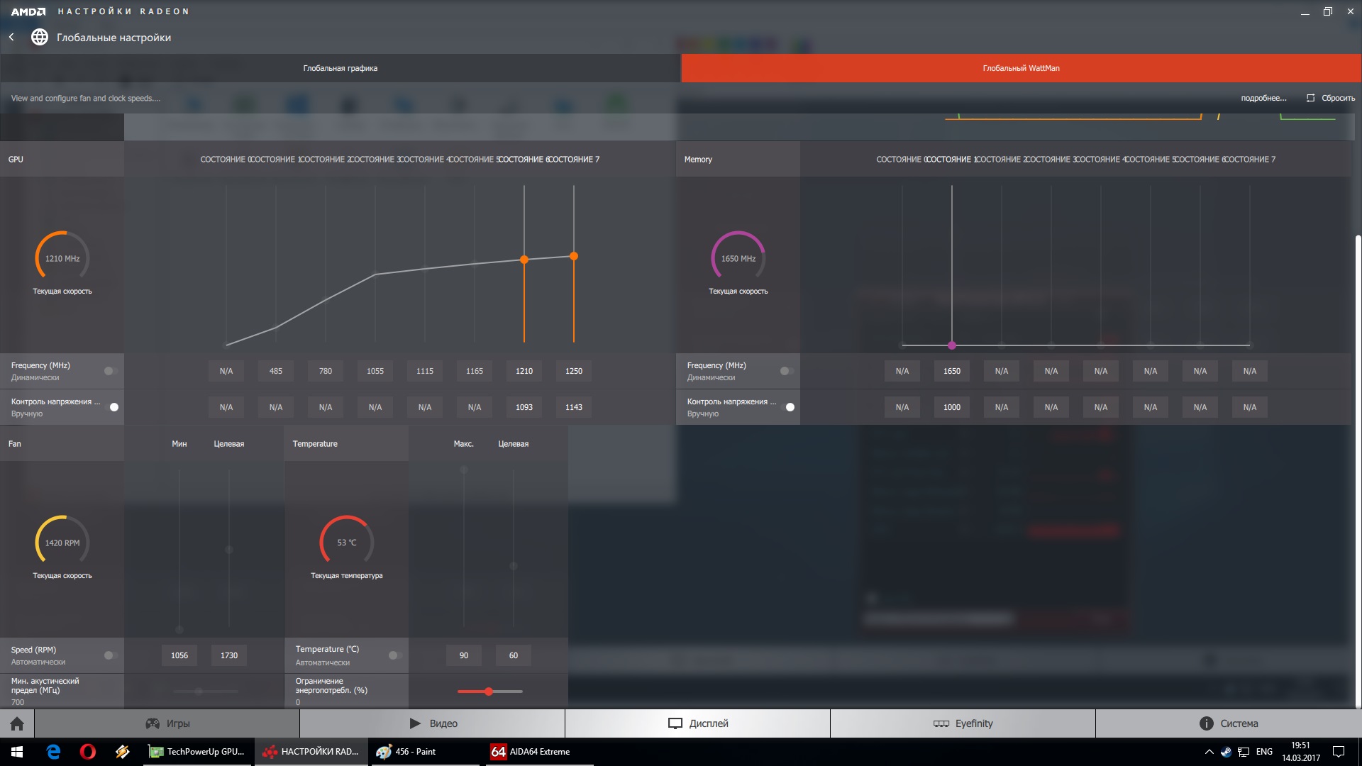

unit_00 Вот биос http://dropmefiles.com/9WL19
Если Аиду закрыть, то частота падает, а в ватмане все ползунки становятся активными...
Вот только частота на первых состояниях не показывается. Переключи переключатель частоты на проценты и проверь. Мне кажется, что проблема где-то в софте. Как вариант - удалить драйвера через DDU и поставить заново только без оболочки и аудиодров.

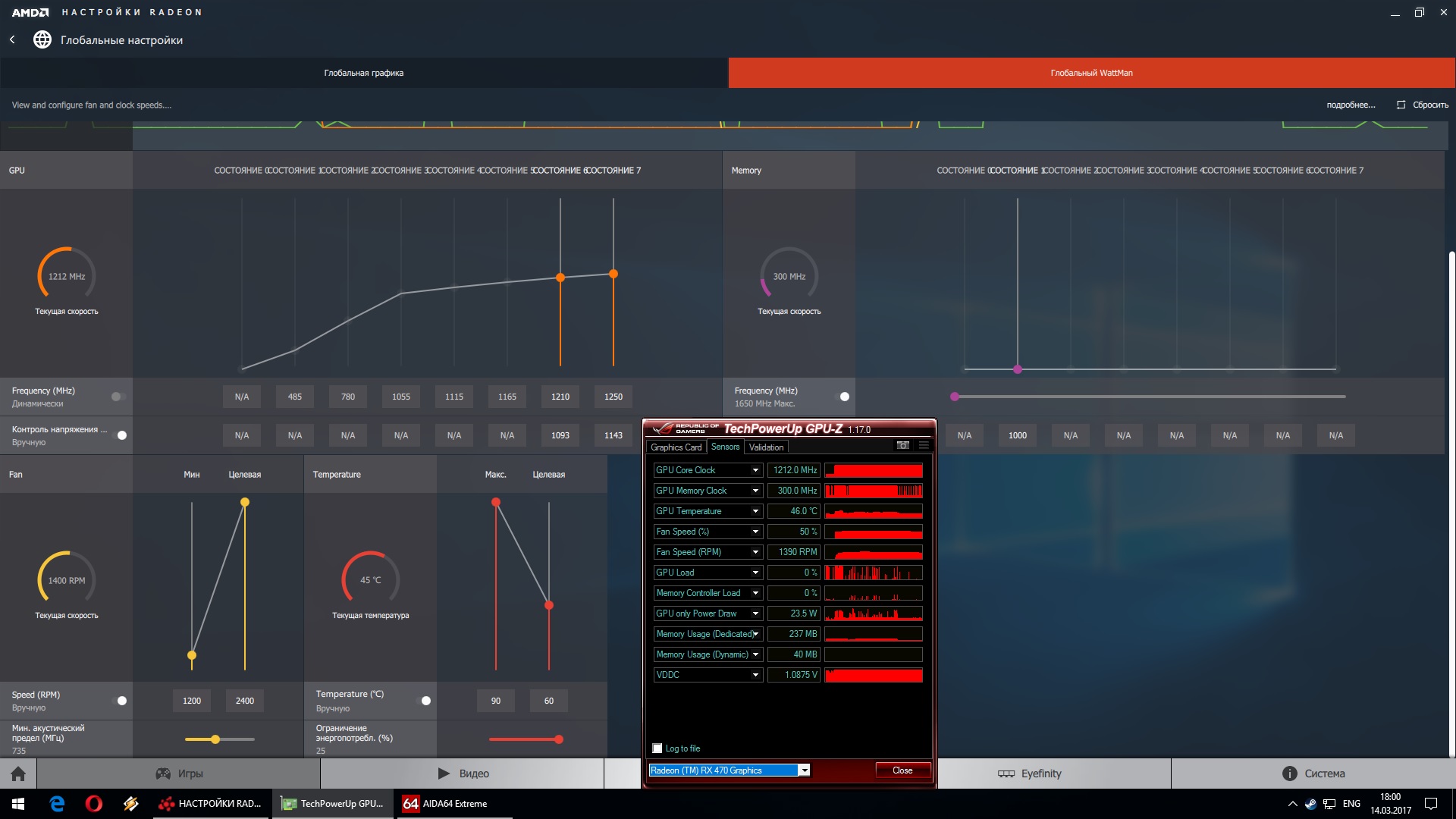

Регистрация: 11.03.2017
unit_00 Драйвера уже сто раз менял, через дду в безопасном, разумеется. Сейчас вообще поставил 16.9.1.
Вот что получилось.
P.S. Почему кулер не реагирует на настройки ватмана? Указал мин обороты 1200, а он все равно стоит, и включается только при нагрузке. Другого софта нет.
А если руками через afterburner?

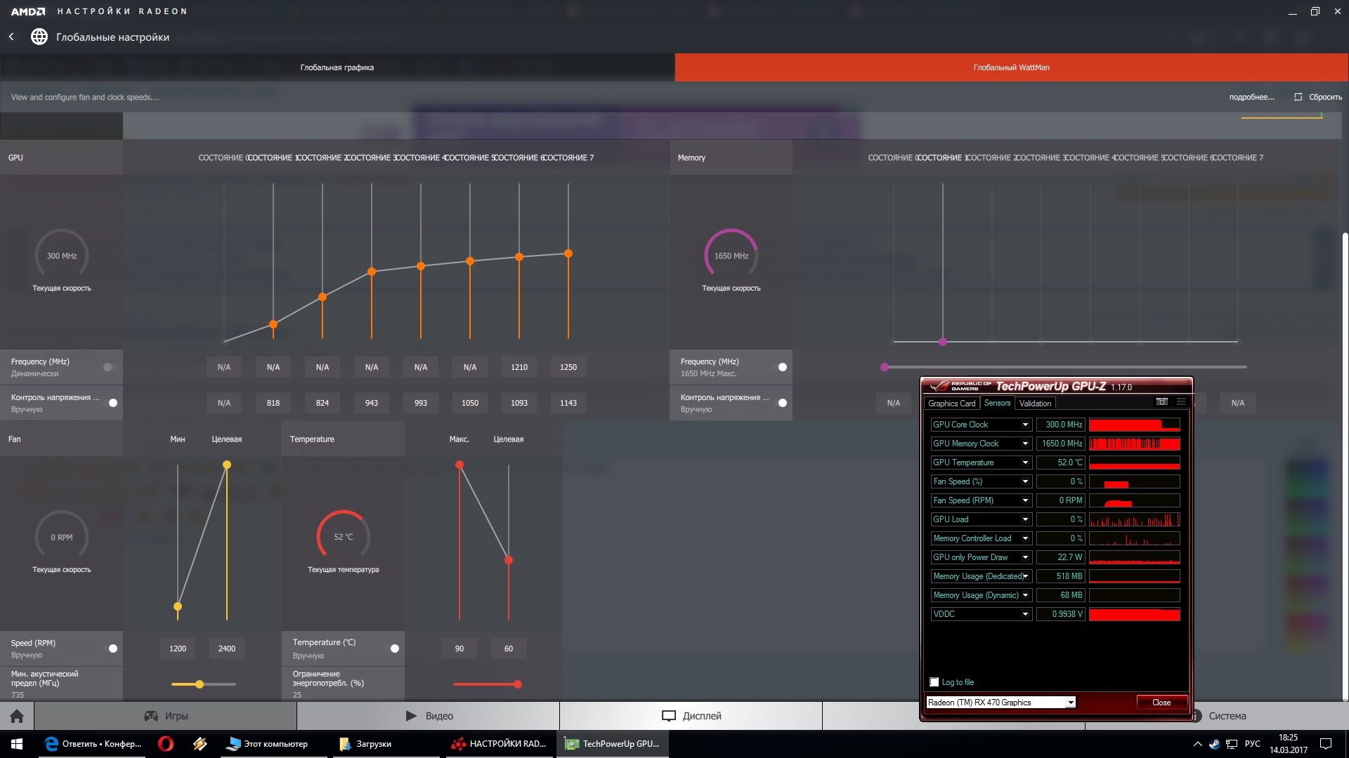

Nzo писал(а):
Вот что получилось.
И что получилось? Опять же ты показываешь результат стресс теста из аиды, но проблема была с частотой в играх. Не решилась?
Что GPU-Z показывает на заглавной странице под нагрузкой, в каком режиме PCI-E работает?
unit_00 Проблема с частотой в всем! Кроме Аиды.

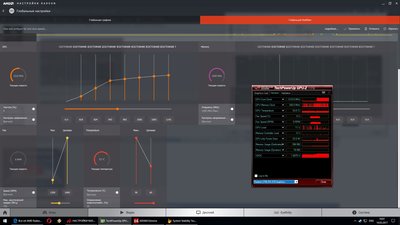

Регистрация: 17.01.2017
Nzo
А можно скинуть скрины с настройками Wattman по дефолту, но с включенными ползунками в ручном режиме. Чтобы были видны цифры без изменений настроек? Спасибо!
У вас по ходу карта заточена под Аиду, так сказать Аида-эдишн. Гоняйте тесты на ней в аиде, там их куча. А что поделаешь?

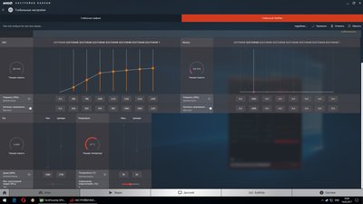

Michael1974
Верхний с Аидой, нижний без нее.
789.jpg [ 210.92 КБ | Просмотров: 1072 ]
456.jpg [ 202.02 КБ | Просмотров: 1072 ]
