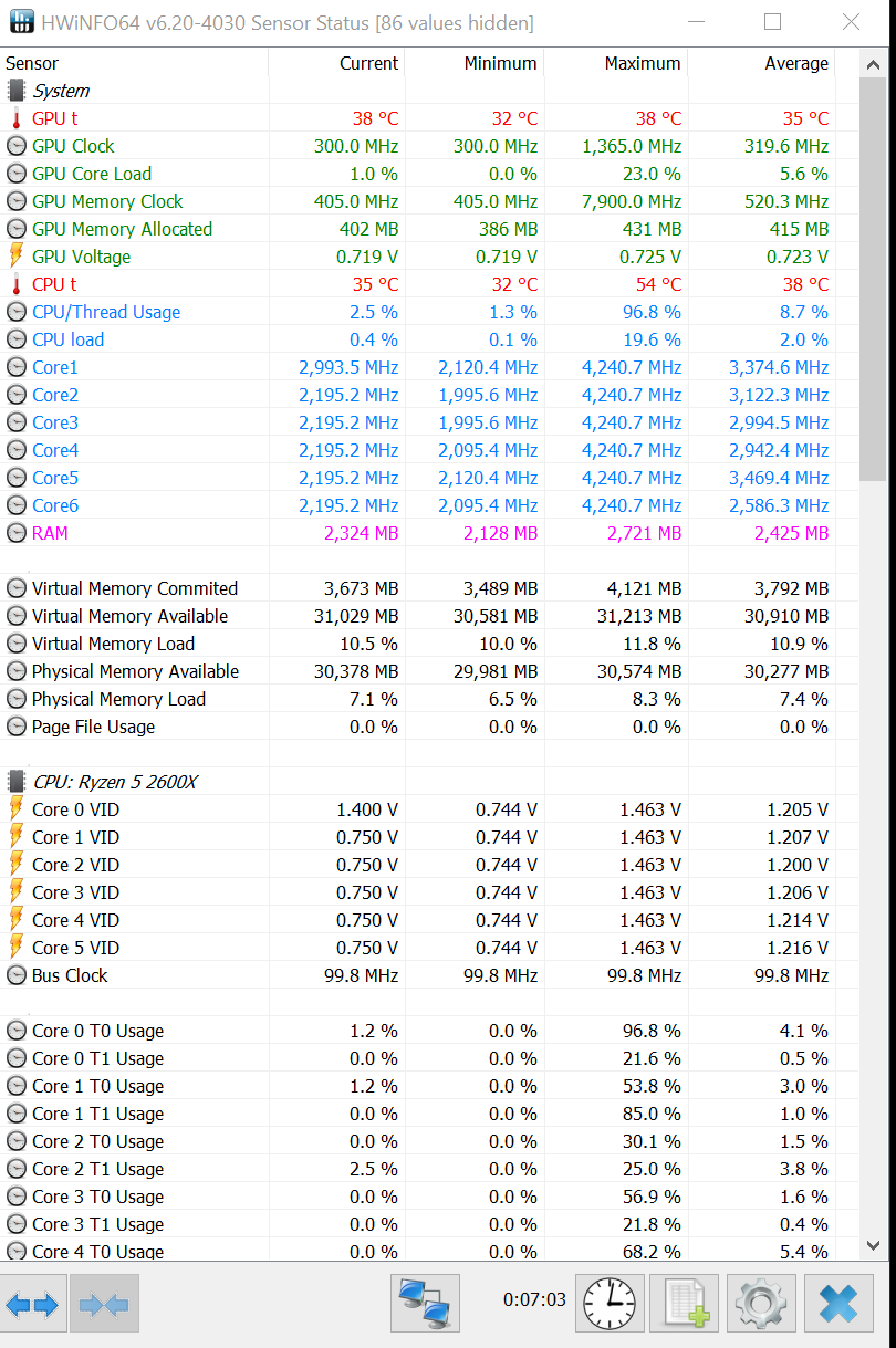

Регистрация: 10.02.2010
поднялась температура в простое с 47 до 53, стали включаться попеременно вертушки при этом происходит тихонькое пощёлкивание реле или что там не знаю. Это проблема известная? Драйвер последний, до обновы драйвера вроде бы не было такого.
на предыдущей странице есть пост о том, что драйвер мог дать сбой, решил проверить
переустановил тот же 441.41 на чисто, перезагрузил кампухтер и всё стало работать как прежде, вертушки стоят, темпа 47-48 в простое(в комнате+24), частоты сбрасываются, в общем всё штатно.
bigmotor и так перезагрузил ещё раз после настройки жифорсэкспириенса и драйвера в панели управления NVIDIA и темпа в простое упала ещё на 8-10 градусов
алилуя ВК заработала как после покупки, а именно такая темпа была после установки карты, значит нужно каждый раз ставить драйвер с очисткой
Screenshot_1.png [ 143.59 КБ | Просмотров: 519 ]
