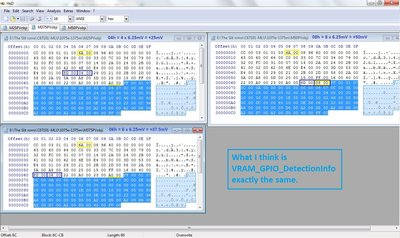

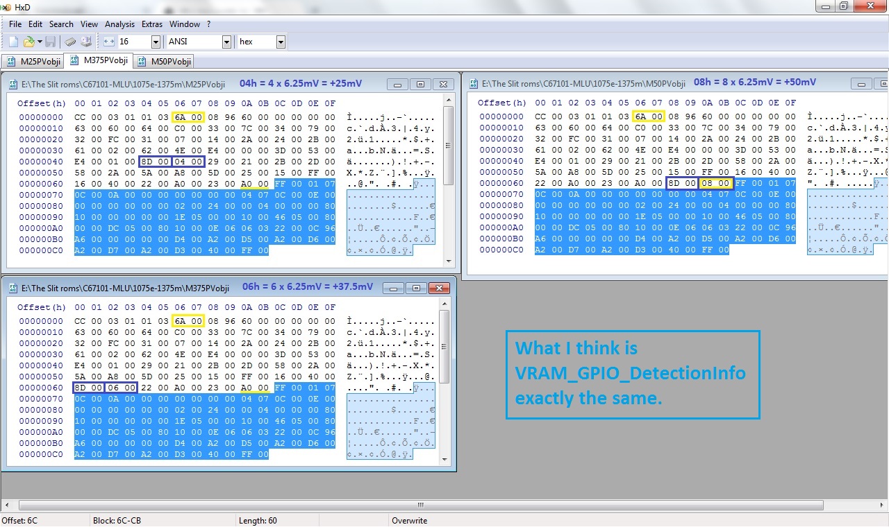

накидаю быстренький мини-гайд.
Смещения (оффсеты) по напряжению или "Почему в BIOS стоит 1000мВ, а MSI AB показывает 1031 мВ?".
В BIOS есть одно значение, оттуда берутся значения по HEX, и которые мы потом конечно же переводим в DEC. Это и есть смещение и оно прописывается в MSI AB в графе Core Voltage как +13, +25, +37, +50.
пример:
55h = 0101 0101b
0101b = 5 (DEC) : 5 x 6.25mV = +31.25mV : 993mV + 31.25mV = ~1.02425V (VDDC)
0101b = 5 (DEC) : 5 x 6.25mV = +31.25mV : 1000mV + 31.25mV = ~1.03125V (VDDCI)
У меня, к примеру, +13 прописано, значит, 02h.
Все понятно и логично. Где же хранится это значение?
Я пока не знаю, но ищу. Могу лишь приложить парочку фотографий.
Что оно дает? Сдвиги по напряжению: одним они просто не нравятся, другие - хотят понизить напряжение. Как я понял, это смещение для всех напряжений. ВСЕХ! То есть VDDC, VDDCI, VDDCR и другие, пугать словами не буду :-) Меньше знаете напряжений - крепче спите. Суть в том, что если одному из них будет мало напряжение, а оффсет это компенсировал, то словите БСОД или артефакты. О влиянии на температуру не знаю :-( Нужны тесты, а у меня пока для вас одна полутеория.
c9e5b1a1_M25P_Marked.jpeg [ 780.6 КБ | Просмотров: 896 ]
