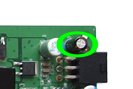

Подскажите номинал кондера, что на фото выше находится прям над разьемом доп питания. Черненький. А то у меня от него тока внутренности на плате остались (
На этой? 270\16 На тех синих,что ближе к памяти - 1500\2,5

Регистрация: 01.03.2004
Ну да, который прям над разьемом, не такой, как прочие. Спасибо!

Я обозначил его на фото.
05-big1.jpg [ 26.71 КБ | Просмотров: 2259 ]

nt9m ,ясно.Погуглил-нифига не находится.Нашёл пару фоток отличных со стороны 6 pin,но там номинал не видать ибо с др стороны написан.Чем она так хороша?Сейчас за 2тр можно купить карту равную по производительности данной,новую,меньше кушающую и компактнее.Скорее всего он на 25В,просто прозвонить надо.

Может у кого есть такая-же, глянет.... Ну вообще она работает и с кондером в таком состоянии. Просто хотел исправить ситуацию, а то мало-ли надолго оно так.

Ну дык можно просто тупо замерить напряжение на ножках и всё ясно станет,раз звонить не охото.
