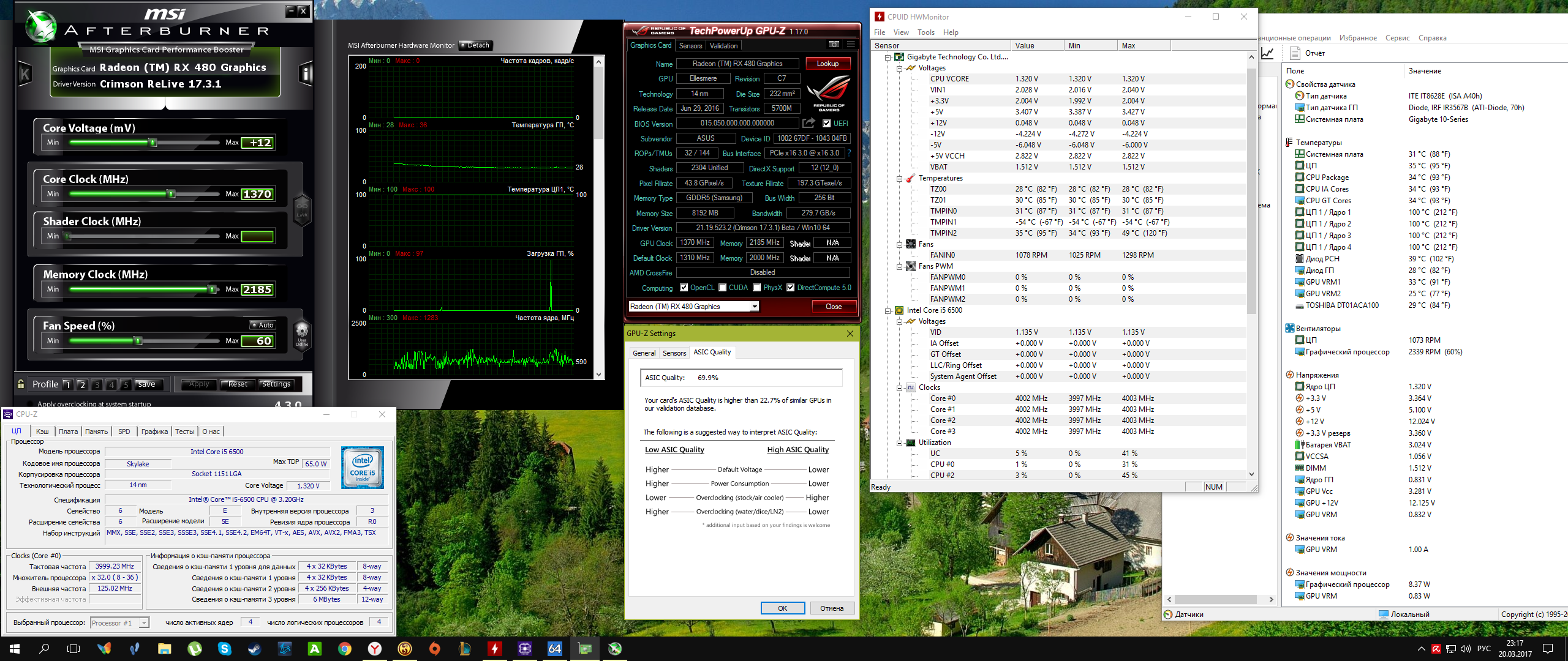

CodARM писал(а):
На каких настройках? Можно скрин?
А вот и скрин =)
Температура ядер проца такая так как разгон по шине.
Заодно может кто подскажет все ли в норме по циферкам =)
Я до этого не чего не гнал, первый раз проц и видяху разогнал)
Безымянный.png [ 1.25 МБ | Просмотров: 1286 ]

Не. Скачайте HWInfo. Его запустить, поиграть во что нибудь и потом заскринить. Там как раз в самом низу все нужные параметры видюхи будет видно.

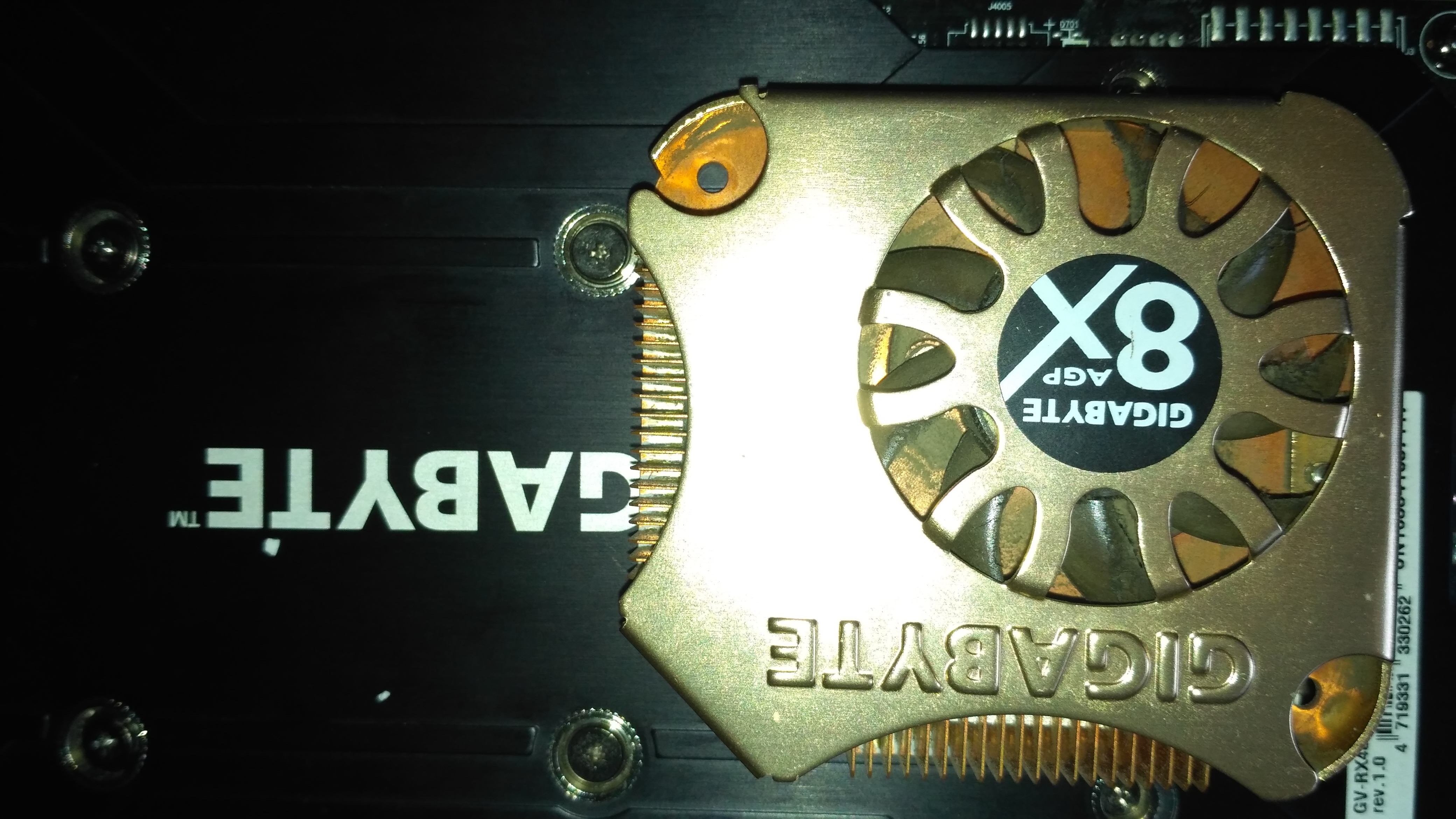

Иногда они возвращаются, пусть и через 10 лет. :D
Недавно вспомнил про этот раритет
IMG_2.jpg [ 2.6 МБ | Просмотров: 1354 ]
Вскрывал сегодня свою гигу, не стал менять термопрокладку под бэкплейтом, но добавил ещё под один ряд питальников. Кстати диэлектрика в месте прилегания родной термопрокладки нет. БЭК крепится на 3 винта. Были заказаны термопады на 0,5 и 1мм. Толщина 2мм, поскольку высота элементов разная, больше лепить не стал. Термопаста была снова сменена на ту же МХ-4. Так как нет времени на тесты, результата особого не заметил.
В ГТА покатался минут 10, никаких тормозов и частота в 1290, даже в зелёнке. Температура GPU до 68С.
В ведьмаке наглухо висло при резком повороте, взять стабильно частоту в 1290 так и не смогла. При поднятии PL, опять же ловил зависоны, надо разбираться. К тому же установлены последние дрова, возможно есть и их вина. На что грешить пока не знаю, карта ведомая в майнинге. За 4,5 месяца майна, ни одна прокладка не потекла.
С прилепленным радиатором, с теми же настройками, в майне темпа чипа упала на 5С.
Между радиатором и пластиной уложена термопрокладка в 0,5мм.
