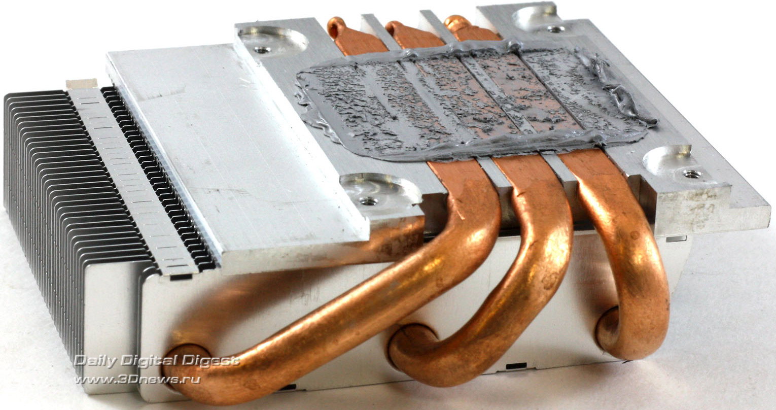

Решил я поменть на видюшке заводскую термопасту, на Zalman ZM-STG1 (жидкая), с целью снизить температуру.
И что я получил в результате, температура в бублике с 84 (5мин) поднялась до 92 (уже на 3 минуте) градусов! :?:
Что делать, подскажите?

Frolov_vlz снимать кожух http://www.3dnews.ru/_imgdata/img/2010/08/12/596659/IMG_1563.jpg. Раз меняли термопасту, знаете как это делается. И на эту байду http://www.3dnews.ru/_imgdata/img/2010/08/12/596659/IMG_1569.jpg крепить вентиль, подходящего типоразмера -- 8x8 см, или 9x9 см (я не знаю какой лучше подойдет).

Почитать отчеты о тестировании термопаст. Если лень - гляньте на сводную таблицу, составленную kaa.
После этих действий, я думаю, желания пользоваться пастой ZM-STG1 больше не будет ...

Frolov_vlz такая же ситуация 1 в 1 была у меня .
Точно такая же карта .
1) Сфоткай свой слой ти - может много налил
2) Темпы были точно такие же - пересадил охлад - поставил deepcool v4000 +120-ка обдув врм с боку карты
3) понизь напругу стоковое v0987 - это много
4) у меня v0937 800/1600/2000 комбустер 15 мин - 70С

Frolov_vlz + заново разбери / собери может не плотный прижим

Не поможет, однозначно. Уже не раз тут писалось, что производители используют довольно качественный ТИ. Frolov_vlz же использовал ZM-STG1, которая, по сравнению с бывшим ТИ, весьма посредственная. Вот темпа и подскочила.

Я в ужасе от таких температур, при игре в BFBC2 раньше температура была максимум 75, теперь 85, а может и выше и воняет палёным.
Чем они там мажут? Почему такая разница?
А ты закрепил на два шурупа и всё?

Frolov_vlz замени термопасту и будет тебе счастье.
VRM задохнется и будет горе.
Регистрация: 19.09.2010
Ktuftuftagn, ну заменит Frolov_vlz ТИ на более качественный, будет темпа опять в пределах

Купил я сейчас DEEP COOL v4000, дайте пожалуйста краткую инструкцию по установке.

Frolov_vlz ну а что там такого? налепить радиаторы на чипы оперативной памяти, намазать средним слоем пасты место соприкосновения, прикрутить 2 винта к СО, 2 самых крайних отверстия, находящихся друг от друга по диагонали. Собрать СО, но притом не пережать болты, чтобы карта не прогибалась под ними. Включить вентиляторы в вход материнской платы. При желании настроить программой режим работы кулеров.

Frolov_vlz крепёж у deepcool v4000 по диаметру 80мм только с одной стороны вот фото :

Поставил.
Температура в простое 28,
В бублике и в комбусторе на супертяжёлых режимах 68.
Вот фото:
Купил тут: http://www.dns-shop.ru/volgsk/price_detail.php?i=123556
649 рублей :dance:

Раньше тестил свою старую видюшку 9800 GTX+, температура в бублике и комбусторе была одинаковая.
А сейчас на GTX 460 в бублике 68 (5 минут)
В комбусторе 65 (10 мин), на седьмой минуте подёргалась на 66, но потом успокоилась на 65 градусов.
В игре BFBC2 вообще выше 55 градусов не видел.
Вобщем охлаждением я рад, только прижим уж больно не надёжный.
А вот интересно, ни кто не пытался сверлить ещё два отверстия? Место там для них есть.
