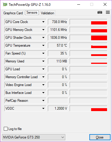

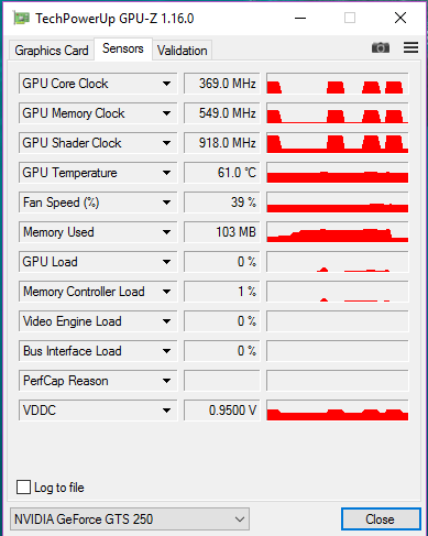

Axel_F писал(а):
Реализация переключения режимов 2D/3D на картах серии GF8800 (G92)
Сегодня проделал данную процедуру на Leadtek Nvidia GeForce GTS 250 под Win10 64 bit.
Образ bios можно сохранить с помощью NVWinFlash, далее все по методике автора.
Родные постоянные частоты были 738/1102/1836МГц (ядро/память/шейдеры) и напряжение 1.2В
В 2В выставил пополам, вышло так: 369/549/918МГц и 0.95В питание.
Температура не упала при этом, как было 60-62 градуса в простое, так и осталось :)
На 1-2% стал меньше потреблять энергии от UPS при тех же условиях.
