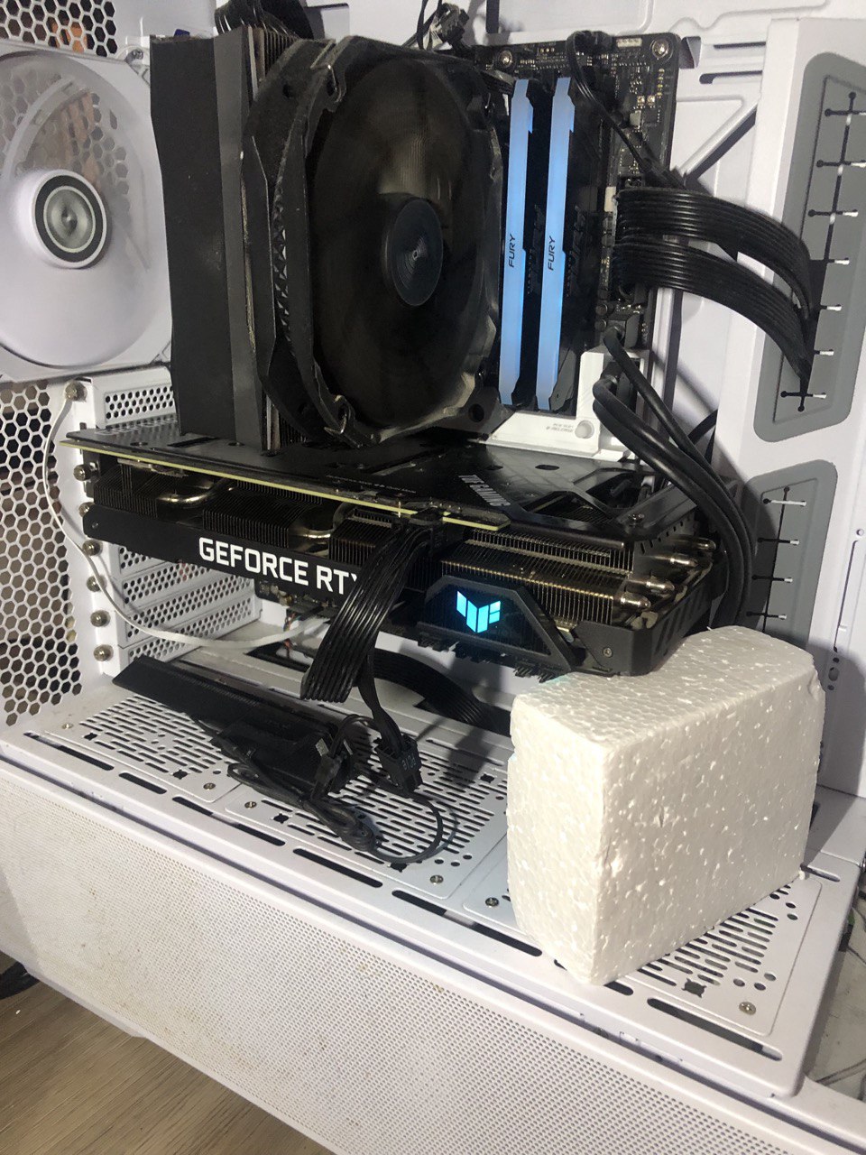

Продолжение истории. https://forums.overclockers.ru/viewtopic.php?p=18541441&sid=7adc912c160a8fe140c433abea6eda8f#p18541441 Наконец удалось отнести видеокарту в сервис, мастер посмотрел сразу выявил искривление платы. Протестировал ее в вертикальном состоянии, она заработала без багов, проверили в горизонтальном состоянии и тут же появились полосы и краши приложений.
В общем она искривилась от времени, из-за собственного веса, типа периодические перепады температуры способствовали этому. Плюс я перевозил комп в машине в дальние поездки несколько раз, не вытаскивая видяху, а это крайне нежелательно.
Вывод обязательно ставить под видяху подставку. Сейчас поставил под карточку кусок пенопласта т.к. под рукой нет подставки, карточка работает на ура проходит все тесты. Мастер сказал если повезет она так может проработать несколько лет, либо постепенно ситуация может усугубляться, тогда надо будет перепаивать чипы памяти и возможно GPU. Надеюсь кому то инфа пригодится

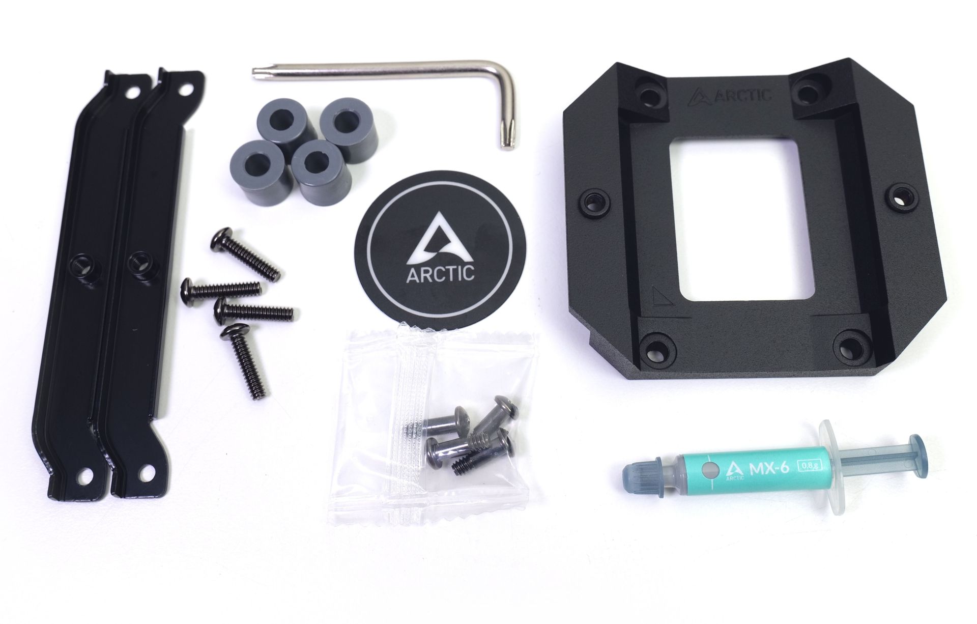

Регистрация: 05.10.2024
Откуда: Долина Wezy
Groove75 писал(а):
не в курсе что такое есть
У меня с кульком шло:
arctic_freezer_36_02_1920px.jpg [ 134.43 КБ | Просмотров: 6170 ]

Регистрация: 22.01.2024
panzer1944 писал(а):
Ты ее к корпусу что не крепил болтом ?
К корпусу привинчивал, там два винта идет, но подставку на противоположенный край не ставил.
Добавлено спустя 6 минут 33 секунды:
Временное решение, что-то мне подсказывает что оно превратиться в постоянное )
photo_2025-11-12_00-01-40.jpg [ 288.08 КБ | Просмотров: 5925 ]
