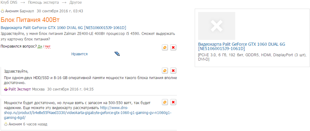

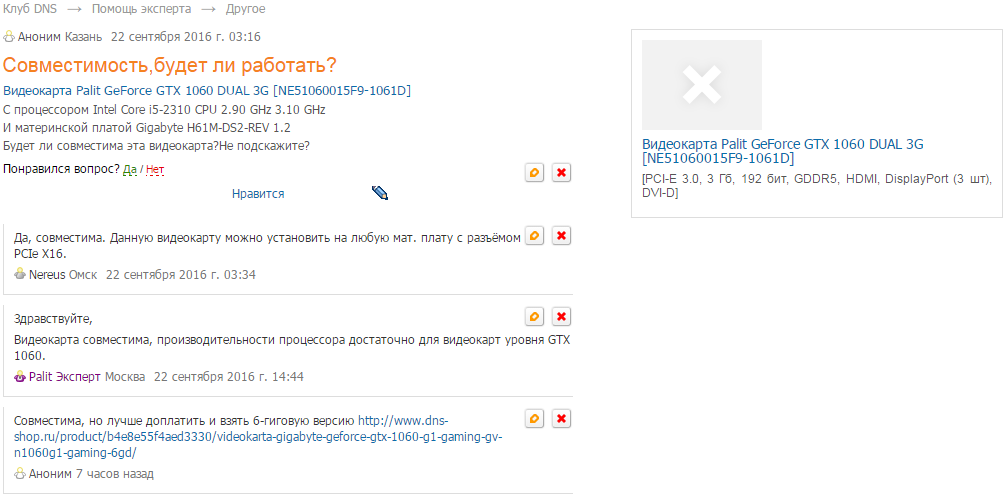

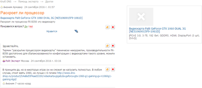

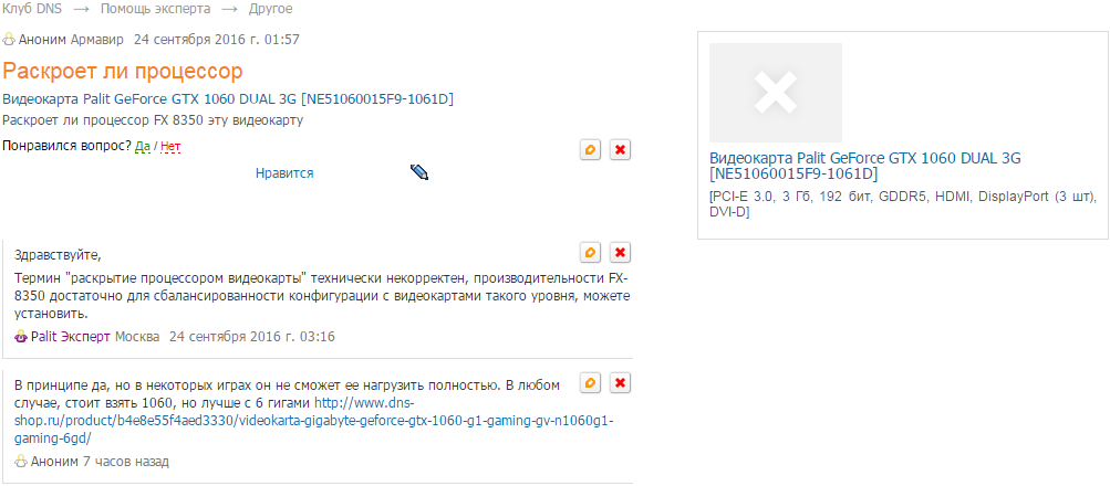

Александр2015 писал(а):
так и не появлялся?
Есть чем заняться.
dns-g-1.png [ 61.12 КБ | Просмотров: 1579 ]
dns-g-2.png [ 52.87 КБ | Просмотров: 1579 ]
dns-g-3.png [ 52.73 КБ | Просмотров: 1579 ]
Интересно, от подобного анонимизма вообще какой-то эффект есть кроме антирекламы, ведь приличные же видеокарты в серии Xtreme Gaming, одни из лучших, вполне вероятно, оставил бы себе такую модель GTX 1080, если бы экземпляр с шумом дросселей не попался, зачем разбрасываться на подобные мелкие пакости (проспамить сообщения за месяц по разным брендам не минутное дело) в ущерб собственной репутации, непонятно. Наверняка какая-то местечковая инициатива, может, здесь заметят, призадумаются.
