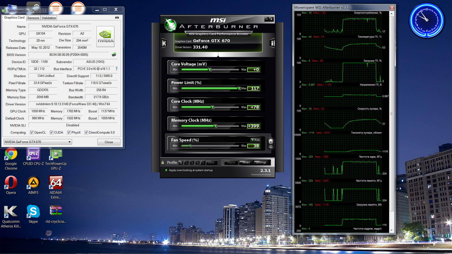

Мда как-то не густо получилось. Только с такими характеристиками прошёл heaven. Получились частоты в точности, как у топ 670 только power limit выкручен
heaven.png [ 1.59 МБ | Просмотров: 563 ]

FireFoll с таким то асик карты...Прошивай максимальное напряжение в неё! 1.212
драйвер кстати обнови на последний
и память скинь в сток тоже и попробуй 1300 получить...

Ligas писал(а):
с таким то асик карты...Прошивай максимальное напряжение в неё! 1.212драйвер кстати обнови на последнийи память скинь в сток тоже и попробуй 1300 получить...
Драйвер и так последний, правда бета для беты battlefield 4.
Может ещё последний биос обновить с сайта асус?
Куратор темы
Регистрация: 03.02.2009
Откуда: Рыбинск
FireFollтак то последние 331.58 официальные
биос толку не принесет но хотя бы это сделать надо было с самого начала.И вообще,при прошивке карты снимал защиту?

FireFoll, да нормальный резалт, тем более на 1.175. Моя с ASIC 76,2% только на 1202 - 1215 проходит. Увеличишь напряжение возьмет больше, только надо ли? Нагрев тоже увеличится.

FireFoll писал(а):
Да я ещё не прошивал) И что значит защита? Я всё же неопытен
Прочитай - Все о GeForce GTX 670/680/760/770 (GK104. Kepler 28nm) #10756791 Там даже мозг включать не нужно. Единственное, это можно цифирь поменьше зашить
Default Power Target 200000
Max Power Target 300000
Voltage Table 1 1187.5 mV
Voltage Table 2 1187.5 mV
Правда, это ничего не изменит. Все-равно, в нагрузке будет 1.212v и доступный PL 150%. Ну, а дальше дело тестов.
И да, есть шанс получить кирпич. Так что, только ты в ответе за свои действия.
