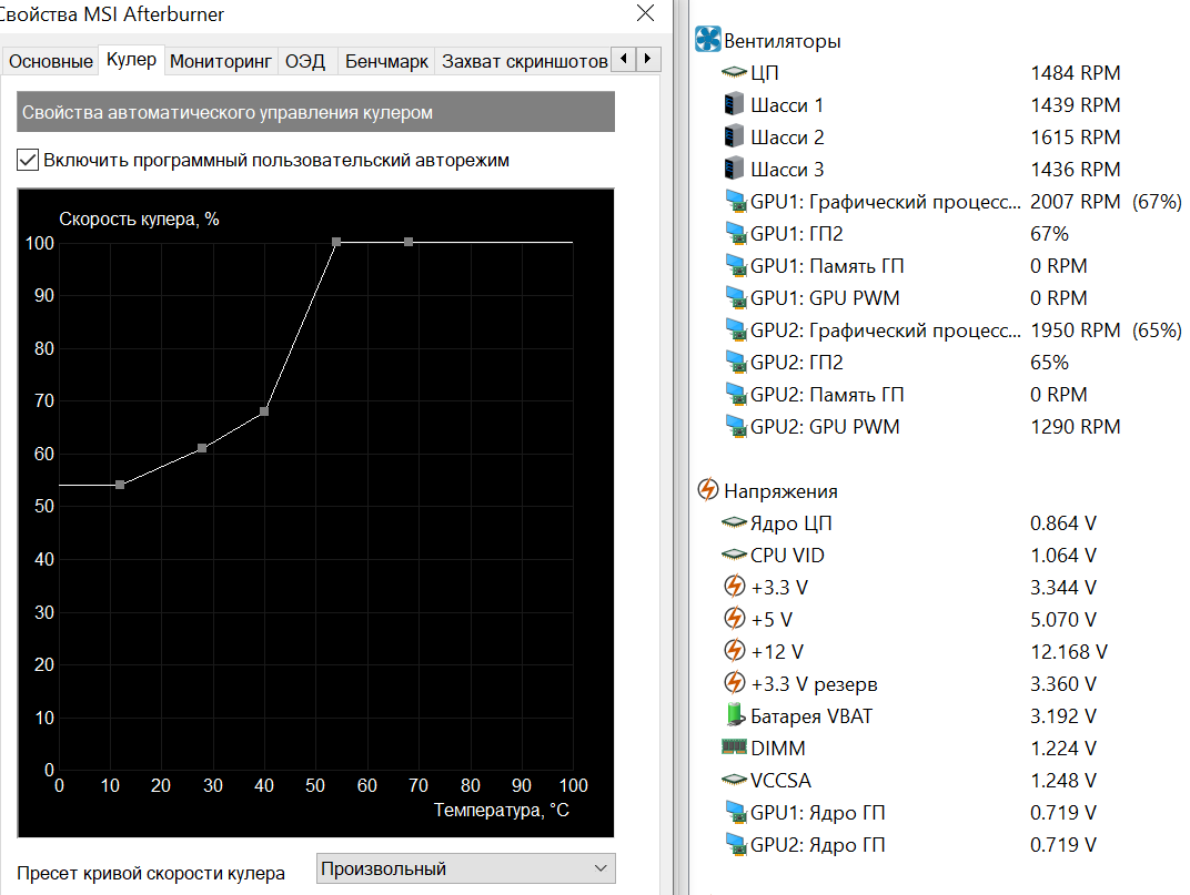

Michailovsky У evga xc2 есть такая штука, как icx2.
Два вентилятора, два контроллера.
Один - охлаждает ядро и память, другой - vrm.
Тот что охлаждает ядро подключен через стандартный контроллер nvidia, он доступен для управления через msi afterburner, второй подключен к отдельному контроллеру evga и не управляется.
Мало того, когда я принудительно выставляю обороты на основном кулере, видеокарта перестает в автоматическом режиме управлять вторым и он выключен, т.е. vrm без охлада.
Precision X1 дико глючный, но он умеет управлять обеими контроллерами и альтернатив нет)

komesergey поэтому я после 1080ti ftw3 больше ни ногой к EVGA за их тупой пресижн и отдельная регулировка каждого куллера это хорошо с одной стороны с другой бесит , а афтебернером какой версии пользуетесь ? помойму на 4.6.2 финал можно разными куллерами вращать
Регистрация: 27.11.2007
KIPer как раз 4.6.2, но реально управляется только один, т.к. он сидит на контроллере, который понимает afterburner
Да, я ошибся, второй кулер продолжает работать на автоматике icx2, ну хоть что-то, можно оставить afterburner управлять первым)

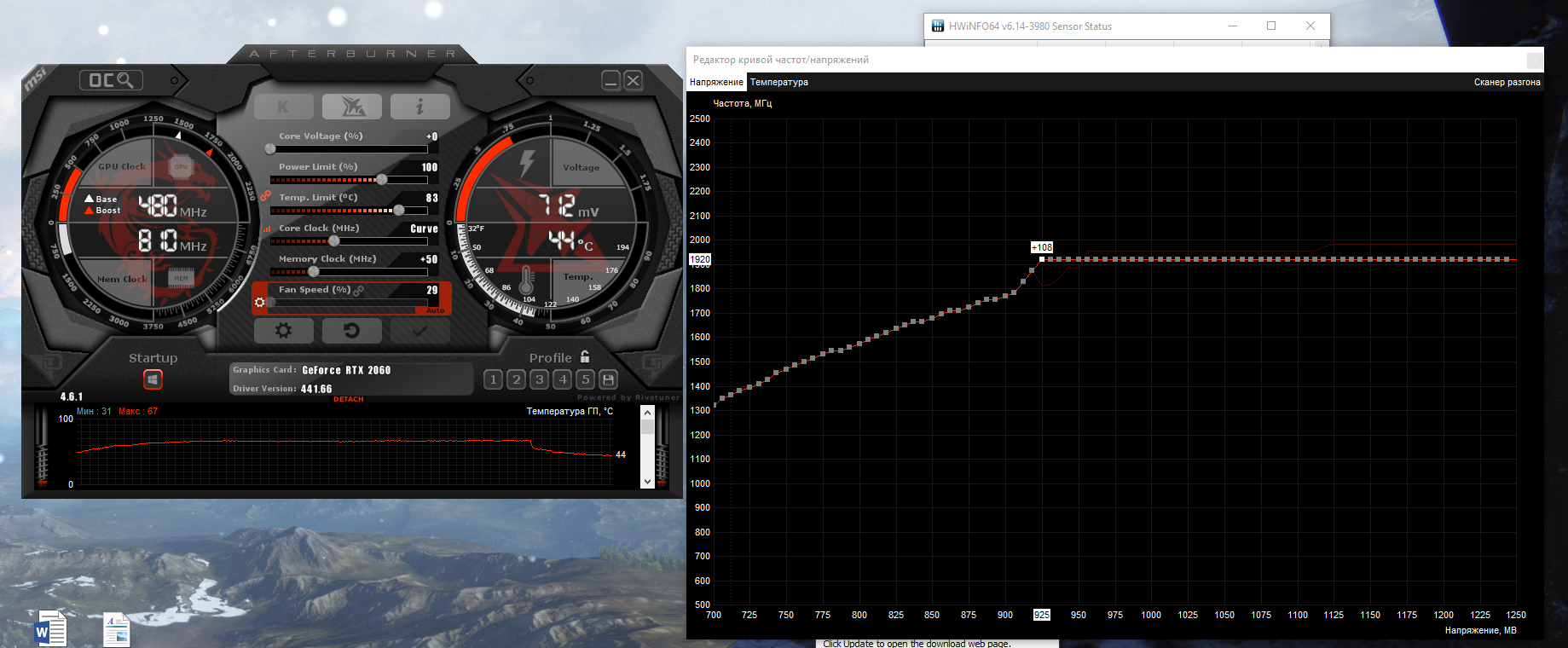

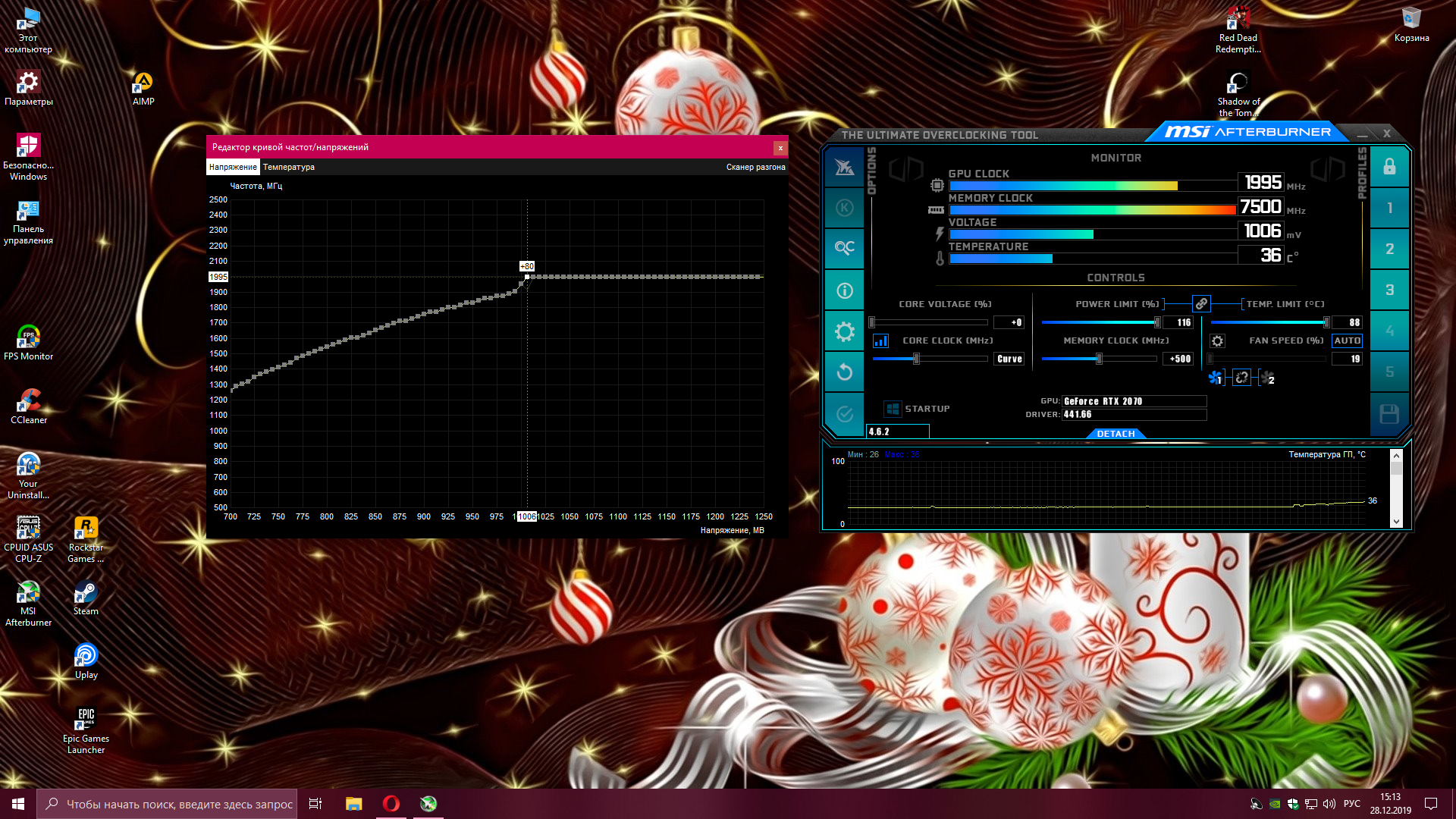

Всем привет, с вами нубас, который в первый раз пытается понизить напряжения на видеокарте, т.к. она самая шумная, а я люблю тишину.
Дано: rtx 2060 gaming pro Palit.
Что сделал: Выставил напряжение на 0.925, частоты выставил на 1890(выставлял при нагрузке) А вот когда без нагрузки запустить кривую напряжений, показывает, что частота 1920. Это же нормально, да? А то я сначала каждый раз правил, потом забил. Погонял тест MSI, артефактов вроде нет.
Так же настроил кривую оборотов куллера, температура теперь максимум 66, раньше была около 64, но теперь меньше шума.
Вопрос: Всё ли я нормально сделал? А то вдруг где-то у меня тут фатальная ошибка, а я не буду знать об этом.
В ведьмаке смотрел, если при стандарте потребление 161 ват, то сейчас около 128-131.
Заранее спасибо.
Вертикальную чёрточку поставьте , по " феншую" как будто так говорят :
Все правильно.
Ctrl+L - ограничение напряжения... выше которой оно не "полезет".
